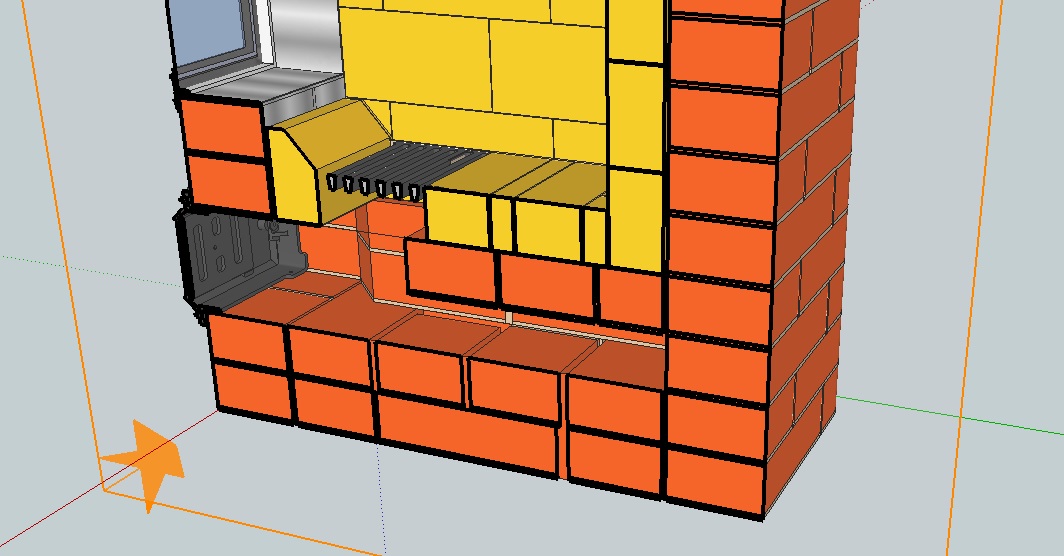

В этой теме предлагаю рассматривать конструкции печей значительно отличающиеся от существующих по принципу действия.
Представляемая отопительная подовая печь 750*750*2200 имеет следующие особенности:
1) наличие топки с полупрозрачной оболочкой;
2) подача воздуха в топку через под и топочную дверцу;
3) распределение дымовых газов внутри печи по площади равномерно (отказ от единого газового потока);
4) первоочередной прогрев внутреннего "стержня"/теплоаккумулятора за счёт двухколпаковой системы;
5) для отбора тепла дымовых газов дополнительно используется их дросселирование;
6) температура в топке 900...1100*С;
7) результат - равномерный прогрев печи по периметру, по высоте наибольший прогрев по уровню топки (минимальный ближе к потолку);
8) экономный расход дров (одна закладка горит 4...6 часов);
9) за счёт внутреннего "стержня"/аккумулятора увеличено время остывания печи.
Печь и процесс кладки можно посмотреть здесь - https://rutube.ru/video/7bade0af1c0f5cfdbb4d5e8f02f7e025/

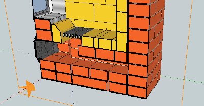

СообщениеДобавлено: Ср 4 Март 2026, 22:18 Ответить с цитатойВернуться к началу
Прекрасная фантазия на тему 3-3 кирпича.
Печь для себя построена?
Я стараюсь очень высокие топки делать, чтобы до верха всё догорало.
В этой конструкции в центре высокую шамотную топку стоило сделать, А за перевалом (перевалами) 2 опускных с боков и сзади собирающий и в трубу. Было-бы намного проще в этом размере.
В вашем варианте слишком витиеватые колпаки сверху. Боюсь быстровато сажей зарастут, а чистить сложновато будет.
ПОД конечно хорошо, но под ним теплоизоляция нужна, чтобы не греть фундамент. Лучшая теплоизоляция - воздух. Я так делаю. И колосник и Под в наличии. Колосник можно совсем небольшим сделать.
Дарю идею.

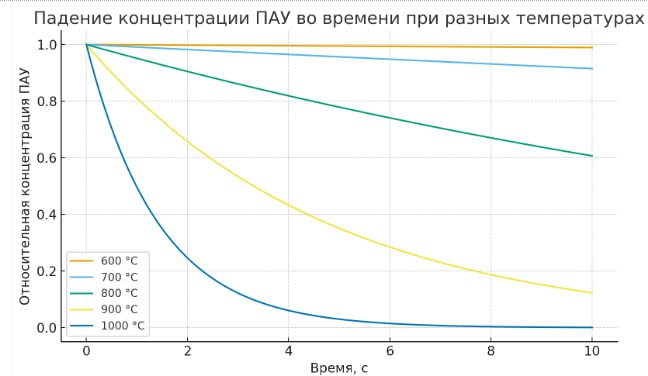

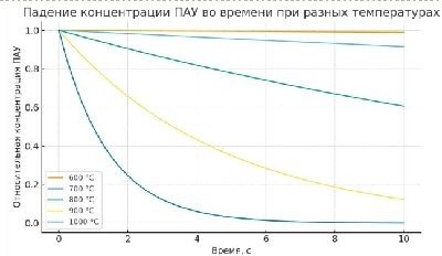

Vladimir-spb
Сообщения: 1522
Регион: S-Pb
СообщениеДобавлено: Пт 6 Март 2026, 09:42 Ответить с цитатойВернуться к началу
Сергей из Твери писал(а):
зачем мечтать, достаточно её измерить, или 1000*С маловато?
Если Вы погрузите термопару в слой улей, то действительно увидите около 1000 градусов. Но есть нюансы. ПАУ ( полициклические ароматические углеводороды) не сгорают мгновенно. Это довольно сложные соединения для сгорания которых нужно время, кислород и температура. Для начала у Вас недостаток кислорода, Вы его максимально зажали, чтобы получить тлеющий режим. При температуре 1000 C относительная концентрация ПАУ падает в 2 раза за одну секунду. Где будут находится молекулы ПАУ через секунду после их образования.? Допустим у вас скорость потока в топке 1 м.с. Т.е на расстоянии от зеркала слоя в 1 метр , температуре 1000c и достаточном количестве кислорода вы спалите половину ПАУ . Вот там , на расстоянии метра и измеряйте температуру. В вашей конструкции это видимо уже за пределами топки, где то за щелевыми хайлами.
PS... добавлю еще.. Основной диапазон температур для образования ПАУ это 500-800С. Но до него еще надо добраться. При тлеющем режиме из слоя выходит много жидких продуктов. Это смолы, кислоты, спирты. При их распаде образуются ПАУ. Это все так же происходит над слоем дров и при условии прохождения реакций. Если условия не соблюдены (температура мала или мало кислорода) , то все это кислотное счастье в виде кислотно паровой смеси (дым) летит в конвективку и трубу. А далее эту адскую смесь надо выкинуть через трубу, или она осядет конденсатом в печи и трубе. Так что надо еще приложить усилия (температура, кислород) что бы довести процесс до ПАУ и не утонуть в кислотах.

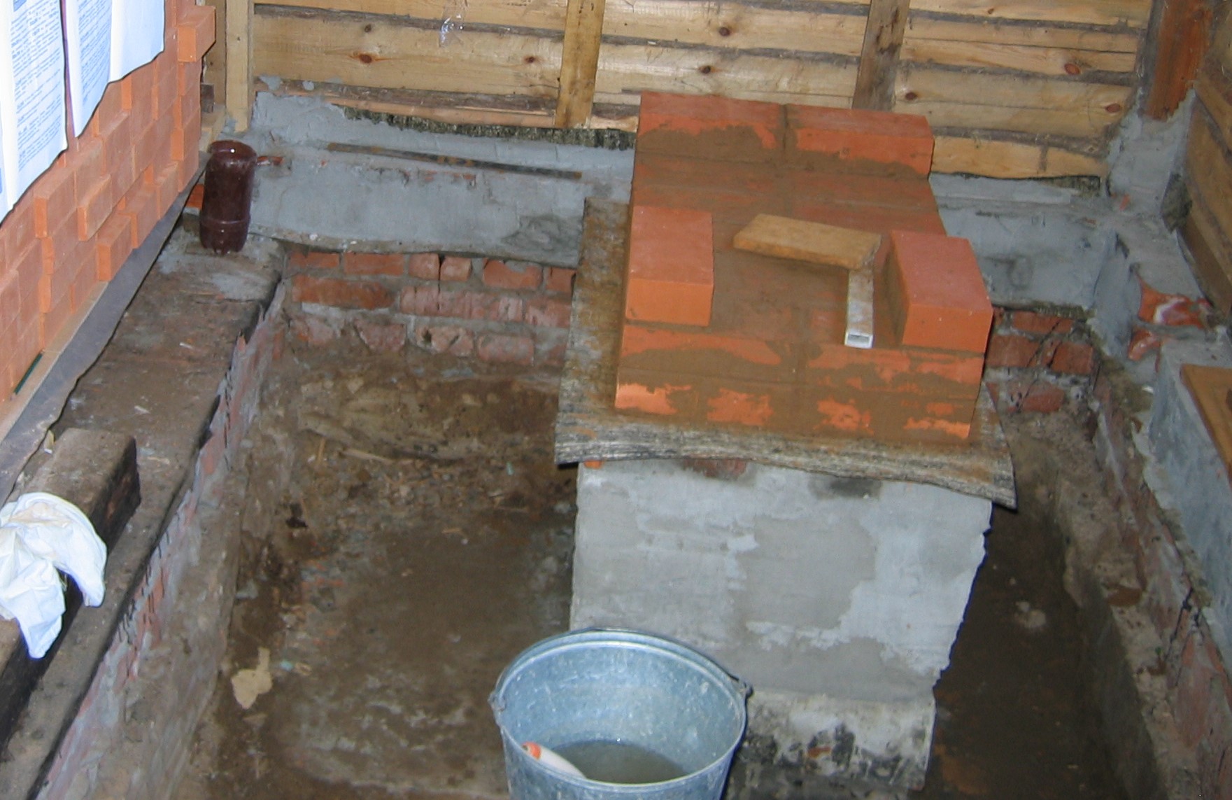

СообщениеДобавлено: Пт 6 Март 2026, 11:05 Ответить с цитатойВернуться к началу
[quote="tuomob"] )uomob-"..
4. Фундамент забрал и "отдал в землю" тепло. Это прямое снижение КПД. Необходимо теплоизолировать фундамент от печи.[/quote]
Поэтому я делая фундамент за ТРИ ряда кирпичей до пола проложил слой битого стекла изолировав низ фундамента от конструкции печи. Пришлось все бутылки в округе собрать, и кинескоп от телевизора туда же использовать. Посчитал рубероида для влаго изоляции может и достаточно, а теплоизоляция не помешает.
Сообщения: 6040
СообщениеДобавлено: Пт 6 Март 2026, 11:17 Ответить с цитатойВернуться к началу
Битое стекло, до 1200 град.С -- великолепный теплоаккумулятор Cool
Из "подножного/бюджетного", в качестве изолятора, можно рекомендовать каменноугольную золу из котельных топок.

Vladimir-spb - "Если Вы погрузите термопару в слой улей, то действительно увидите около 1000 градусов." - а может быть ещё куда нибудь погрузить термопару и делать соответствующие выводы, а печь то зачем?

СообщениеДобавлено: Пт 6 Март 2026, 12:48 Ответить с цитатойВернуться к началу
Не хотите разбираться в процессах физики горения... ну дело хозяйское.

Сообщения: 6820
СообщениеДобавлено: Пт 6 Март 2026, 15:56 Ответить с цитатойВернуться к началу
Zubr56 писал(а):
tuomob писал(а):
)uomob-"..
Дурдом -какая теплоизоляция от битого стекла ? От пеностекла -да. Либо от дерева под основанием печи.Либо пеноплекс аэродромный. Очень много тепла высасывает фундамент. Есть ещё и газоблоки,легковесный кирпич. В каждом случае надо считать весовые нагрузки. Раньше в деревнях печи ставили на саманное основание. Либо на сруб деревянный -по сто лет срубам ничего не делалось -если не было влаги и сруб из лиственницы.

СообщениеДобавлено: Пт 6 Март 2026, 19:21 Ответить с цитатойВернуться к началу
[b][quote="Селиван Виктор"
Дурдом -какая теплоизоляция от битого стекла ? Очень много тепла высасывает фундамент. [/quote]
Для кого то и [b][b]дурдом [/b][/b], а я убедился, что [b]ДЕСЯТЬ САНТИМЕТРОВ мелко измельченного стекла,[/b] надежно изолируют фундамент что ниже прослойки от фундамента на котором выложена моя печь.
Никого не заставляю повторять, если есть сомнения. Я лишь поделился своим вариантом. А вот чуть ниже пола еще и рубероид положил.[/b]
