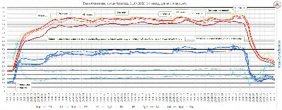

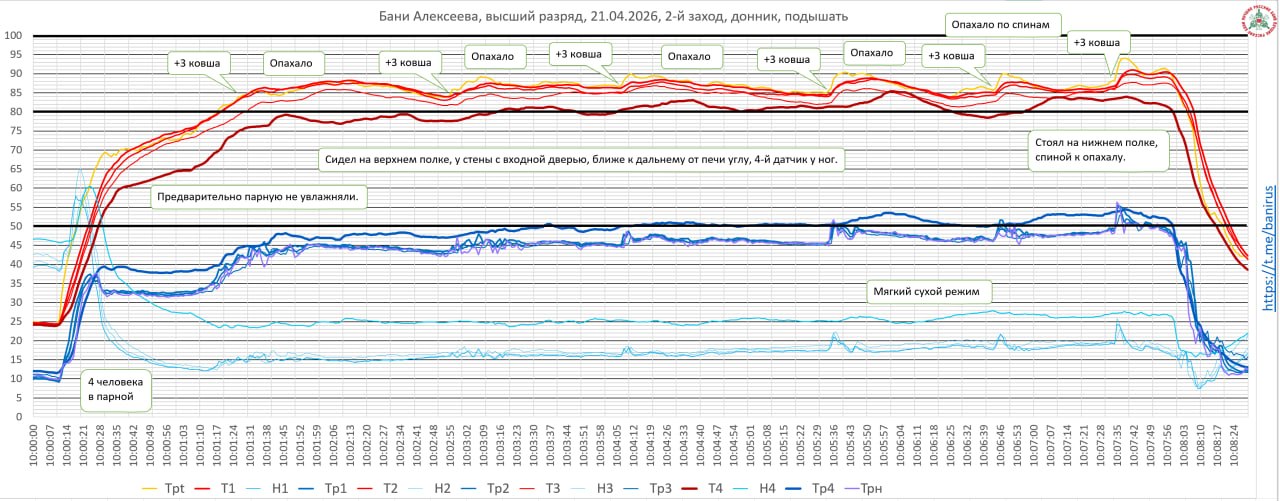

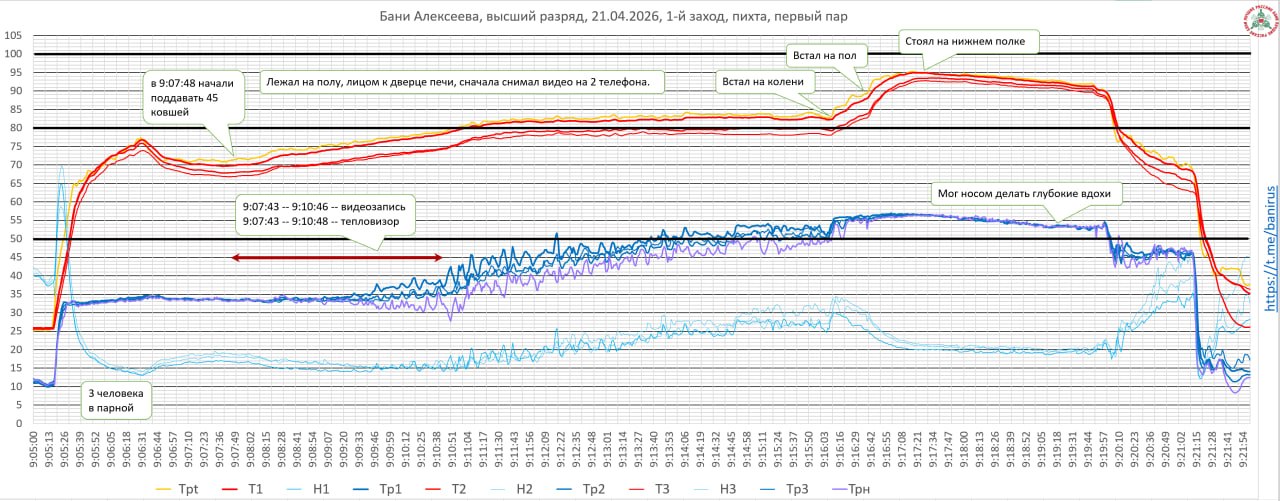

Здравствуйте, участники форума (первое сообщение тут), здравствуйте, Юрий Михайлович. К сожалению сказать, что то компетентное по теме « Банные каменки легкого пара» мне сложно. Начал читать ветку с первых сообщений и понял, что надо долго погружаться в материал. Единственное, что лично я заметил своими глазами, так это то, что касается совсем другой темы - «полосатости» на графике Ттр.
В той парной где мы были это связанно скорее всего с организацией парилки и метода парения. Парная высокая, все кто парятся находятся на втором ярусе (втором этаже). Пол второго яруса сделан из досок, которые уложены со щелями. Щели крупные и отлично видно что происходит внизу. Так вот, а внизу находится пустое пространство, на стенах которого открыто много окон. От туда постоянно идет приток воздуха, это хорошо видно по клубам туманности выходящим из окона в посещение. Таким образом внизу (на первом ярусе) идёт приличный поток свежего воздуха. Одновременно с этим поддают там много и у потолка собирается много пара. Когда датчик Ттр находится внизу второго яруса он фиксирует пар что собран на втором ярусе, и одновременно чувствует влияние потока свежего воздуха втекающего, в частности, через щели в полу. Отсюда и «полосатость» Думаю если попросить «пар-мастеров» закрыть окна внизу, она пропадёт.
Для иллюстрации приложу графики захода на первый пар, где мы вместе с Михаилом были.
В конце специально для замера я из лежачего положения на полу вставал на колени, затем на ноги, потом вставал на нижний полок и дышал носом.

СообщениеДобавлено: Пт 24 Апрель 2026, 19:30 Ответить с цитатойВернуться к началу
Спасибо.

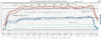

СообщениеДобавлено: Вс 26 Апрель 2026, 03:37 Ответить с цитатойВернуться к началу

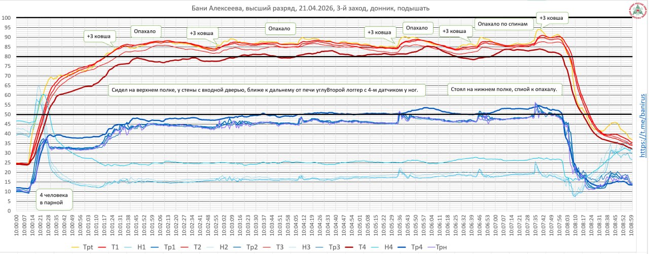

Спасибо.
Графики 2-го и 3-го захода с того же посещения. Остальные построю не скоро.

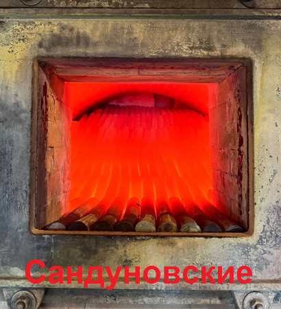

Интересно, а зачем в Сандунах-Урал каменка сверху карандашами обложена?
Это копирование новодела Сандунов?
Или осознанное решение конструктора печи?
*Кстати, Вы не против, если Ваше фото каменки в Сандунах-Урал приватизирую?

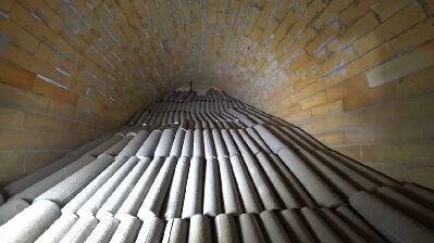

Юрий Михайлович, смотрите в видео на 7 минуте 32 сек. - https://www.yandex.ru/video/preview/11168156064560981593
 Размер файла:  127.61 КБ
 Просмотров:  13 раз(а)
Сообщения: 6250
СообщениеДобавлено: Вс 26 Апрель 2026, 22:12 Ответить с цитатойВернуться к началу
Вы намекаете, что это Леонов придумал, чтобы пламя не проскакивало?
Чтобы мелкие камушки были как крышка скороварки.
То есть температуру под собой поднимала как в саунах?
Но что потом?
Мелкие камни быстро заливаются, это видно у Алексеева, даже при мелких поддачах.
Какой пар карандаши дают? Шипят. Еле еле.
Фактически это песок. Какой пар даст песок?
И мелкие надо как то быстро восстанавливать теплом от других чушек.
А теплопроводность каменки (как зернистого слоя) снижается с уменьшением размера камней.
Песок ведь теплоизолятор.
Не проще ли крупные камни сверху иметь? Чтоб даже тазами пласт создавать.
Чтобы вниз (вглубь)свободно проливалось. И там кипело...
*У Вас ведь так же. Пламя бьет от тыла к дверке каменки.
Слой у дверки тонкий, дырявый.
Можете закрыть его у дверки карандашами. Или листом. Можно в глубинном слое внизу.
Но зачем в тылу карандаши наверху нужны? В том месте, куда воду бросают?
Да и каменку можно уложить вверх тормашками, чтобы покат назад был...
Вроде какие-то такие мысли пробегают. По незнанию, конечно.

Но что потом?

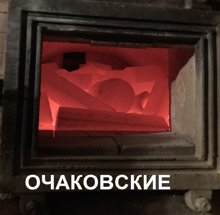

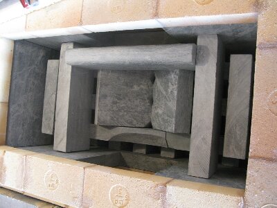

Если уложить вверх тормашками, то такой заряд нагреваться будет долго и неравномерно. Мне лично больше нравится, как Колчин советует....укладывать заряд волной, и закидывать воду за волну.
Для семейных бань, хорошо работает, если перед дверцей каменки уложить заряд из плит в форме открытой книги. В общественной бане тоже также можно повторить Surprised - https://forum.stovemaster.ru/viewtopic.php?p=139072#139072
В Воронцовских банях, при ремонте, Хрусталев еще не знал, как правильно укладывать чугун, и накидал как попало Twisted Evil ....а вышло в итоге идеально, и пар получается ядреный Very Happy
В книгу уложить камень нефрит или жадеит

*Что касается нагрева чугуна, я не совсем понимаю, зачем его надо греть непременно на решетке (на арках-шанцах).
Его же можно укладывать в штабеля на под.
И греть наддувными горелками как в промышленности.
В стандартных конструкциях. И даже FLOXом.

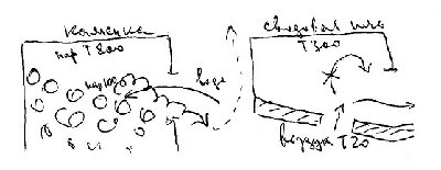

Я, к сожалению, не могу и не вправе, наверно, показывать видео Исупова.
Но скажу, как бросают "специально обученные пар-мастера", которым публика хлопает в ладоши.
Если коротко - то "как попало"... Один влево. Другой прямо. Третий мимо.
Что-то мне не верится, что они смогут аккуратно закинуть за горку в такой длинной и низкой камере.
Но теоретически, конечно, волна выглядит лучше.
Бросили на карандаш. Он быстро остывает. Вода кипит с шипением.
Образующийся пар Т100 не может всплыть вверх в паре Т800.
И холодный пар стекает в баню.
По аналогии - если подать воздух через дырку в поду хлебной печи, разве он прогреется?
Надо сделать естественную циркуляцию в камере, чтобы конвекция сдувала бы пар в тыл топки. Но ведь эта циркуляция тотчас превратится в вентиляцию при открытии дверки?
Да. Несов когда-то увлекался такими книжками, только чугунными. Я удивлялся.
Но лить на корпус буржуек стали все. И в ПараВозах, и в Теплодарах, и Казачках Белого...
И в Вашей Казачке тоже было бы интересно применить.
Ну, наверно, поэтому и пар такой горячий. Туда бы еще воздуха.
Или каменку вентилировать перед каждым забросом.

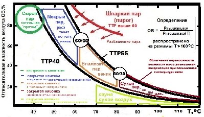

Для лучшего понимания я перестал использовать термин легкий пар в контексте, о котором пишет Юрий Михайлович.
Называю его паром с красного заряда.
Согласен. Лирическое слово "легкий" в классификации паров и бань не понятно.
Также как "русская, финская, турецкая"...
Все эти рисунки и таблицы должны иметь чисто техническую нагрузку.
*Расширил картинку до 120град.
Может быть, так обозначить режимы в обзоре?
Это надо для упорядоченности изложения, которое и так рваное...

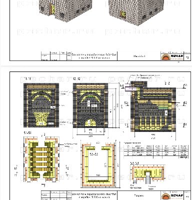

печка Сандуновская
Какая там высота перекрытия каменки над верхним срезом дверцы?
По этим фото, зная толщину кирпича можно прикинуть. Фото с видом снизу нашел не у себя.
Я правильно подписал Очаковские и Сандуновские?
 Размер файла:  177.73 КБ
 Просмотров:  6 раз(а)
 Размер файла:  354.61 КБ
