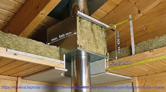

Здесь всё правильно сделал Теплодар?

Там даже не коалиновая вата, если еще сендвич паленый - опасно!
В кровле никакой изоляции.

| Юрий Хошев писал(а): |
| Здесь всё правильно сделал Теплодар? |
Разделка должна пройти через кровлю. Не базальтом -а ватой МКРР-130. В районе чердака сделать дополнительный третий контур - чтобы не было перегрева в районе разделки. Известны случаи -что именно в этом месте происходит перегрев сэндвича и базальтовой и прочей изоляции вокруг -приведшие к пожару. Из за локального в одном месте
