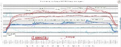

Я подумал, что самы простой способ определения ЛП, вернее не определение ЛП, а определение возможности его получения, может быть предельно простым. Например, в 50 см от потолка располагаем чувствительный термометр (цифровой), готовим ПВС для парения (человек должен находится в этом облаке, чтобы подтвердить его утилитарность). Если в условиях повышения влажности терпимой для человека, мы видим и подъем температуры на 25-30 градусов, то это будет означать, что данная печь либо выдает, либо способна выдавать легкий пар.
Prison
Сообщения: 1372
Добавлено:
Чт 20 Август 2026, 22:26
| Андрей Захарович писал(а): |
| Я подумал, что самы простой способ определения ЛП, вернее не определение ЛП, а определение возможности его получения, может быть предельно простым. Например, в 50 см от потолка располагаем чувствительный термометр (цифровой), готовим ПВС для парения (человек должен находится в этом облаке, чтобы подтвердить его утилитарность). Если в условиях повышения влажности терпимой для человека, мы видим и подъем температуры на 25-30 градусов, то это будет означать, что данная печь либо выдает, либо способна выдавать легкий пар. |
Подъём - одно, надо еще удержать. И 25-30 градусов тоже не годится. Говорить, что печь способна поднять с 40- 50 не менее, чем до 70-75, и удержать эту температуру. Так как, чес выше температура, тем выше теплопотери. Это будет говорить о том, что мощности у печи хватает, чтобы сделать лпаз. Ну а все другие условия уже нужно регулировать самому. Все условия описаны выше.

Легкие пары по версиям Захарыча, Призона, Маслова, Исупова и даже Екатерины я отчетливо представляю, что это такое.
А вот по версии Селивана, что это такое конкретно? Не СТАЛЕВАРНОЕ.
И что такое печи и парилки для легкого пара...
Сообщения: 6430
Добавлено:
Пт 21 Август 2026, 10:06
Мне кажется, что одновременные горбы температуры и влажности означают только то, что пар горячий.
Но целевая точка ЛПАЗ может быть получена по разному (в соответствии с Призоном).
Даже и из пара Т100 (как у Вас с остывшей каменкой), когда горб один.
И биологическое восприятие этого пара может неизбежно зависеть от его происхождения.
Поскольку возможные метеоточки в объеме бани совсем разные при разных родословных смешения.
Если же не подавать пар каждые 7 секунд, а дать ему выстояться, то получим одну и ту же метеоточку и одни и те же ощущения.
Собственно, понятие облака у Призона - это факт выхода на однородный стационар.
Когда все испарилось и перемешалось. Как у Исупова в горбане.
То есть Вам надо мешать. Это выполняет Шон с веником. Но он не успевает.
Потому на экстремуме (и именно на экстремуме) появляются досадные ошпары.
И лучше всего перемешивать в самой каменке (по исходному принципу этой темы).
Короче, парилки с непрерывными поддачами отличаются от парилок без поддач (то есть с разовой поддачей и выдержкой для устаканивания).
Например, у Вазя происходит, видимо, перемешивание (думаю, с желательной полосатостью - прихватками).
И даже у Сангенса при подаче пара в струю горячего воздуха пар, наверное, не однороден...
https://www.youtube.com/watch?v=og7Qc7i9tzU

Prison
Сообщения: 1372
Добавлено:
Пт 21 Август 2026, 10:30
| Юрий Хошев писал(а): |
https://www.youtube.com/watch?v=og7Qc7i9tzU |
У меня облако может иметь и хороший градиент))
Только перемешивает не Кен, а каменка у Захарыча.

Мне,наверно, никогда не понять, что такое у Вас с Захарычем "градиентное облако".
Мне ближе понятие - облако как однородно перемешанный объем.
Как у Вазя или в Суховее Белоусова.
Но это сейчас не важно.
Важно, что в бане с периодической (дробной или непрерывной) парогенерацией нужен реактор смешения.
Его выполняет припотолочный объем (в том числе и в виде пирога).
Там готовится банный пар из банного воздуха и технического пара.
Алексеев попытался было ликвиднуть этот объем, установив козырек над дверью каменки (не без моего участия), так его стимкукеры тотчас взвыли - пар их всех искусал.
И теперь Алексеев, уж наверно, не решится "вновь позориться" - не осмелится повторить, хотя точно надо бы для науки.
А у Захарыча разве есть смесительный объем? Правда, смесительный веник Шона все же есть.
В природе не бывает однородно перемешанного объема. В любом случае влажность будет различаться, даже если ее перемешивать, в разных точках. Тут нужно в любом случае вводить погрешность однородности, или допустимое отклонение, обусловленное естественными процессами в парной.
Поэтому мое понятие облака проще - часть воздуха, в каждой точке которой, точка росы выше 40. А далее уже внутри этого облака однородность может быть разной, да и не важно нам, по сути, есть она или нет. Опять же, на какой-то высоте от тела даже с учетом вашей погрешности часть облака будет тоже однородным, зачем мне однородность под потолком, до куда я не достаю, и руки не поднимаю?
Сообщения: 6430
Добавлено:
Пт 21 Август 2026, 22:59
| Prison писал(а): |
| Поэтому мое понятие облака проще - часть воздуха, в каждой точке которой, точка росы выше 40. А далее уже внутри этого облака однородность может быть разной, да и не важно нам, по сути, есть она или нет. |
Ну я не знаю...
Конечно, банная терминология это колыбель, которую качают тысячи рук.
Но разве Захарычу понравится, если в его "облаке" будет стохастическая неоднородность (полосатость) ТТР40 - ТТР69?
Он в этом не разберется...
| Prison писал(а): |
| зачем мне однородность под потолком, до куда я не достаю, и руки не поднимаю? |
Так нет там однородности. Там готовится меланж.
Туда все время поступает горячий воздух от печки и горячая ПВС из каменки.
И вообще... Нельзя ввести новые Т и ТТР в каждую точку объема.
Вводится в одну или несколько точек.
А затем идет перемешивание, о котором Захарыч и говорить не хочет.
Как объяснить, что в одном единственном опубликованном документе у Захарыча имеется градиент температуры при однородной ТТР?
Либо конвекция от печи внутри (относительно) холодных стен банного колпака.
Либо охлаждение за счет теплового излучения на пол.
*Кстати, вот примерные расчеты слоя чистого пара толщиной 1 мм.
