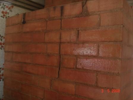

Здравствуйте. Нужен совет. Купили дом по осени, по печке шли не большие трещины. В этом году когда первый раз начали топить из них пошел едкий дым. Через какое то время дыма не стало. Что с этими трещинами делать? Конструкцию печи не знаю.

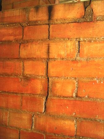

Вот еще фотка.

СообщениеДобавлено: Вс 4 Май 2008, 08:24 Ответить с цитатойВернуться к началу
Такие печи, в основном, идут под слом. Увы. Sad

СообщениеДобавлено: Вс 4 Май 2008, 09:24 Ответить с цитатойВернуться к началу
первая попытка - перекладка треснувшей стенки печи с ревизией и чисткой ..

СообщениеДобавлено: Вс 4 Май 2008, 16:11 Ответить с цитатойВернуться к началу
заделать силиконом может???
с уважением, timich
Сообщения: 10113
СообщениеДобавлено: Вс 4 Май 2008, 16:35 Ответить с цитатойВернуться к началу
timich, а вот так делать (замазать..залепить..припудрить..халтурить) крайне не рекомендую.
В любом случае при таком ремонте необходимо вскрытие и замена кирпича, восстановление перевязки, а так же чистка и ревизия печи.

СообщениеДобавлено: Вс 4 Май 2008, 16:55 Ответить с цитатойВернуться к началу
просто показалось фундамент просел...
или даже лопнул?
с уважением, timich
Сообщения: 10113
СообщениеДобавлено: Вс 4 Май 2008, 18:13 Ответить с цитатойВернуться к началу
мы видим фото только верхней части печи Sad
но если даже и просел фундамент, то только вскрытие может показать, насколько пригодна печь к эксплуатации ;)

СообщениеДобавлено: Пн 5 Май 2008, 08:50 Ответить с цитатойВернуться к началу
Софико, посмотрите идет ли трещина до самого низа печи и нет ли параллельной трещины с другой стороны? Посмотрите на каком фундаменте стоит печь, я также , пока, склоняюсь к мысли о том что проблема в фундаменте.

СообщениеДобавлено: Чт 8 Май 2008, 18:01 Ответить с цитатойВернуться к началу
Ну если после прогрева печи из трещин не дымит, то можно ее плотно законопатить минватой (предварительно расшив швы) и пользоваться печью. Если конечно сама печь устраивает.
