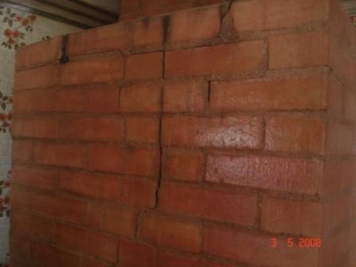

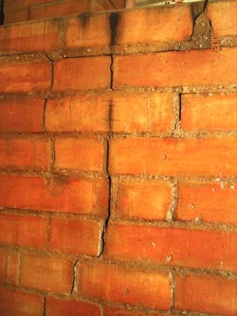

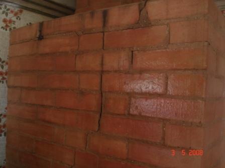

Здравствуйте. Нужен совет. Купили дом по осени, по печке шли не большие трещины. В этом году когда первый раз начали топить из них пошел едкий дым. Через какое то время дыма не стало. Что с этими трещинами делать? Конструкцию печи не знаю.
 Размер файла:  16.29 КБ
 Просмотров:  1143 раз(а)
Sofiko
Зарегистрирован: Вс 4 Май 2008, 06:20
СообщениеДобавлено: Вс 4 Май 2008, 07:29 Ответить с цитатойВернуться к началу
Вот еще фотка.
 Размер файла:  27.05 КБ
 Просмотров:  1135 раз(а)
СообщениеДобавлено: Вс 4 Май 2008, 08:24 Ответить с цитатойВернуться к началу
Такие печи, в основном, идут под слом. Увы. Sad
Сообщения: 10147
СообщениеДобавлено: Вс 4 Май 2008, 09:24 Ответить с цитатойВернуться к началу
первая попытка - перекладка треснувшей стенки печи с ревизией и чисткой ..
timich
Зарегистрирован: Ср 12 Март 2008, 22:44
Сообщения: 52
СообщениеДобавлено: Вс 4 Май 2008, 16:11 Ответить с цитатойВернуться к началу
заделать силиконом может???
с уважением, timich
Сообщения: 10147
СообщениеДобавлено: Вс 4 Май 2008, 16:35 Ответить с цитатойВернуться к началу
timich, а вот так делать (замазать..залепить..припудрить..халтурить) крайне не рекомендую.
В любом случае при таком ремонте необходимо вскрытие и замена кирпича, восстановление перевязки, а так же чистка и ревизия печи.
timich
Сообщения: 52
СообщениеДобавлено: Вс 4 Май 2008, 16:55 Ответить с цитатойВернуться к началу
просто показалось фундамент просел...
или даже лопнул?
с уважением, timich
Сообщения: 10147
СообщениеДобавлено: Вс 4 Май 2008, 18:13 Ответить с цитатойВернуться к началу
мы видим фото только верхней части печи Sad
но если даже и просел фундамент, то только вскрытие может показать, насколько пригодна печь к эксплуатации ;)
Михаил Маркин
Сообщения: 606
Регион: Владимир
СообщениеДобавлено: Пн 5 Май 2008, 08:50 Ответить с цитатойВернуться к началу
Софико, посмотрите идет ли трещина до самого низа печи и нет ли параллельной трещины с другой стороны? Посмотрите на каком фундаменте стоит печь, я также , пока, склоняюсь к мысли о том что проблема в фундаменте.
Александр Бацулин
Сообщения: 928
СообщениеДобавлено: Чт 8 Май 2008, 18:01 Ответить с цитатойВернуться к началу
Ну если после прогрева печи из трещин не дымит, то можно ее плотно законопатить минватой (предварительно расшив швы) и пользоваться печью. Если конечно сама печь устраивает.

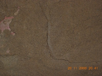

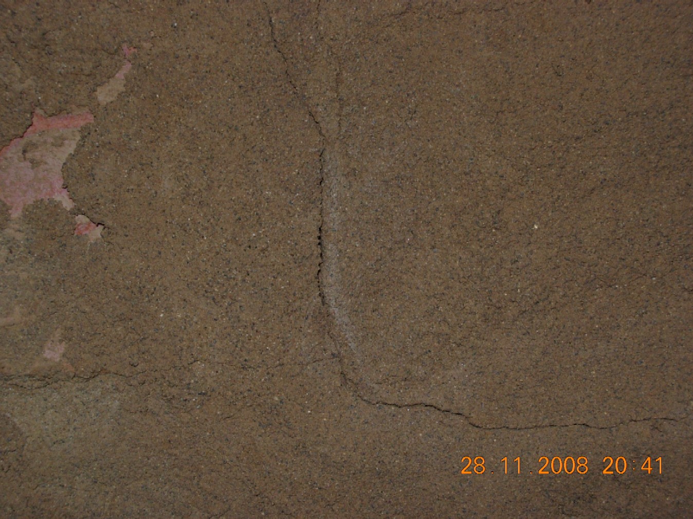

Всем добрый день.
На форуме я новичок.Появился вопрос:печь типа ОВИК топится 3 месяца пр нагреве появляются трещины в кладке от топки,по задней стенке шамот,печь с котлом, не дымят после нагрева исчезают.Подскажите,пожалуйста с чем это может быть связано и решение проблемы.Всем спасибо.
Сообщения: 10147
СообщениеДобавлено: Пт 28 Ноябрь 2008, 09:18 Ответить с цитатойВернуться к началу
фото сделай :
Andrei
Зарегистрирован: Пт 28 Ноябрь 2008, 08:27
Регион: Ижевск
СообщениеДобавлено: Сб 29 Ноябрь 2008, 15:49 Ответить с цитатойВернуться к началу
трещина после 20-30 мин. топки.При топке с макс. загрузкой ещё большее увеличение с подъёмом угла печи.Жду ответа.
Спасибо.[/img]
через 20-30 мин. после начала топки
 Размер файла:  352.52 КБ
 Просмотров:  1054 раз(а)
Сообщения: 1346
СообщениеДобавлено: Вт 20 Январь 2009, 23:38 Ответить с цитатойВернуться к началу
У Вас футировка шамотным кирпичем выложена без теплового зазора. Заделайте шов на горячую печь, предварительно углубите(расшейте) и смочите водой трещину и затерите этим же раствором, чем оштукатурена печь.
