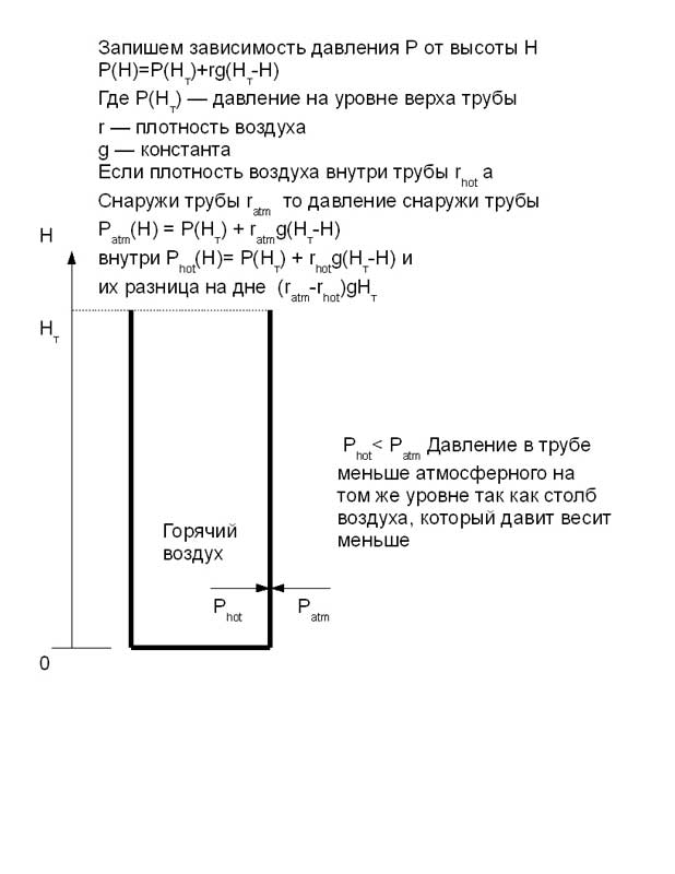

| mvovec писал(а): |
| Мы ошибочно предполагаем что в открытой трубе существует разность давлений, ее нет, как в сообщающихся сосудах. Вернее ее создает лиш поток, но причина этого потока сила архимеда, свойство отнюдь не дыма, а окружающего воздуха. |
Возможно я и не противоречу, но. В открытой сверху , но закрытой снизу трубе на уровне земли давление ниже, чем снаружи так как воздух в трубе легче наружного и весит меньше - добавка к давлению меньше. Движения нет. На стенку трубы снаружи действует избыточное нескомпенсированное давление , которое сжимает трубу.

| Геннадий Москва писал(а): |
Значит если закрыть трубу с низу.... То движение газа вверх должно остановиться? А как же разряжение которое создает горячий газ в трубе?
Горячий воздух создает меньшее давление у основания сам посебе, так как меньше весит. Игнорируем , что наружный воздух/вода затекают сверху.
Так можно договориться до того, что при нагреве воздуха в трубе, его объем увеличивается, система относительно замкнута, воздуху надо кудато деваться, вот он и выталкивает все из трубы. А если труба малого размера, он не успевает вытолкнуть газ, и начинает дымить в комнату. Тоже вариант.
При нагреве газ расширяется до равновесного состояния независимо от Архимеда, по закону PV/T=nConst

Так посчитайте давление внутри и снаружи Учтите, что давление у верхнего среза трубы равно атмосферному на этом уровне и посчитайте давление внутри трубы у основания и напишите здесь. К чему слова.
Атмосферное давление равно весу столба воздуха над данной точкой. Теплый воздух создает то-же давление, что и холодый при меньшем весе, соответствено дает меньшую прибавку на слой воздуха под ним.
Anton Sorokin ^Воздуха холодного подсасывается столько, сколько необходимо для компенсации ушедшего горячего^ Решение вопроса сводится к тому: Так что же происходит? 1.Теплый воздух поднимаясь подсасывает ( освобождает место ) холодный? 2. Холодный воздух своим весом выдавливает теплый из трубы?  |
Попробуйте показать принципиальную разницу с выдавливает/подсасывает
Давление в трубе на уровне поступления холодного воздуха меньше атмосферного - подсасывает.
Воздух проникает - давление у низа растет - растет давление вверху - газ выходит - следовтельно выталкивает

Если исходить из того, что у основания трубы давление атмосферное, то выталкивает. Если давление атмосферное у выхода из трубы то высасывает. Цифры будут одинаковыми независимо от названия.

Всетаки сила Архимеда следствие наличия силы тяжести. Выкиньте тяжесть и ничто никуда двигаться не будет. Нужна сила, которая действует в направлении и на все частицы независимо и пропорционально внутреннему состоянию частицы.
Возьмем трубу заполненную теплым воздухом и закрытую снизу. Дейстует ли выталкивающая сила на газ в трубе - нет. Выталкивающая сила действует на трубу и не передается трубой на газ. Чему равно давление в трубе. Мне кажется что я показал несколькими постами выше это правильно.

Пример с закрытой трубой позоляет прикинуть давление в трубе. Рассматривая трубу и печь отдельно можно прикинуть давление в печи.
