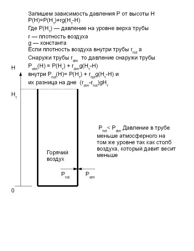

mvovec писал(а):
Мы ошибочно предполагаем что в открытой трубе существует разность давлений, ее нет, как в сообщающихся сосудах. Вернее ее создает лиш поток, но причина этого потока сила архимеда, свойство отнюдь не дыма, а окружающего воздуха.
Возможно я и не противоречу, но. В открытой сверху , но закрытой снизу трубе на уровне земли давление ниже, чем снаружи так как воздух в трубе легче наружного и весит меньше - добавка к давлению меньше. Движения нет. На стенку трубы снаружи действует избыточное нескомпенсированное давление , которое сжимает трубу.
 Размер файла:  36.63 КБ

СообщениеДобавлено: Чт 19 Февраль 2009, 10:06 Ответить с цитатойВернуться к началу
Геннадий Москва писал(а):
Значит если закрыть трубу с низу.... То движение газа вверх должно остановиться? А как же разряжение которое создает горячий газ в трубе?
Горячий воздух создает меньшее давление у основания сам посебе, так как меньше весит. Игнорируем , что наружный воздух/вода затекают сверху.
Surprised Так можно договориться до того, что при нагреве воздуха в трубе, его объем увеличивается, система относительно замкнута, воздуху надо кудато деваться, вот он и выталкивает все из трубы. А если труба малого размера, он не успевает вытолкнуть газ, и начинает дымить в комнату. Тоже вариант. Радость
При нагреве газ расширяется до равновесного состояния независимо от Архимеда, по закону PV/T=nConst

Так посчитайте давление внутри и снаружи Smile Учтите, что давление у верхнего среза трубы равно атмосферному на этом уровне и посчитайте давление внутри трубы у основания и напишите здесь. К чему слова.
Атмосферное давление равно весу столба воздуха над данной точкой. Теплый воздух создает то-же давление, что и холодый при меньшем весе, соответствено дает меньшую прибавку на слой воздуха под ним.

Возьмем трубу заполненную теплым воздухом и закрытую снизу. Дейстует ли выталкивающая сила на газ в трубе - нет. Выталкивающая сила действует на трубу и не передается трубой на газ. Чему равно давление в трубе. Мне кажется что я показал несколькими постами выше это правильно.

Пример с закрытой трубой позоляет прикинуть давление в трубе. Рассматривая трубу и печь отдельно можно прикинуть давление в печи.
