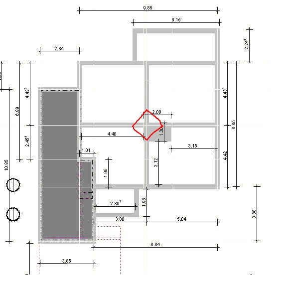

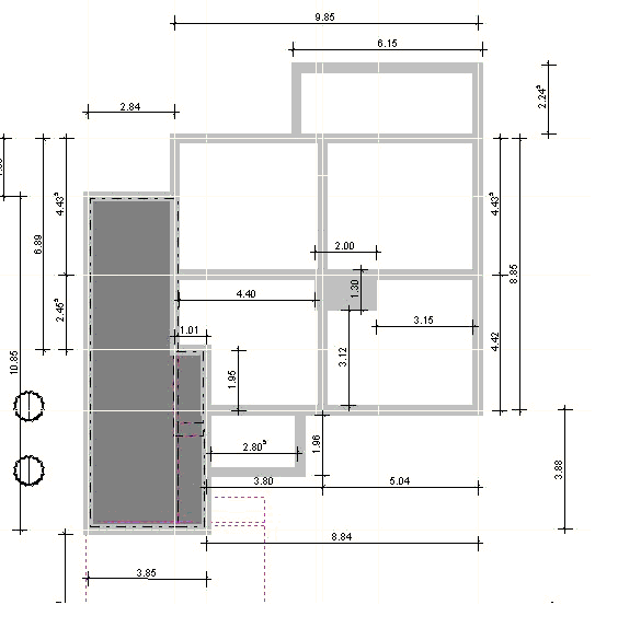

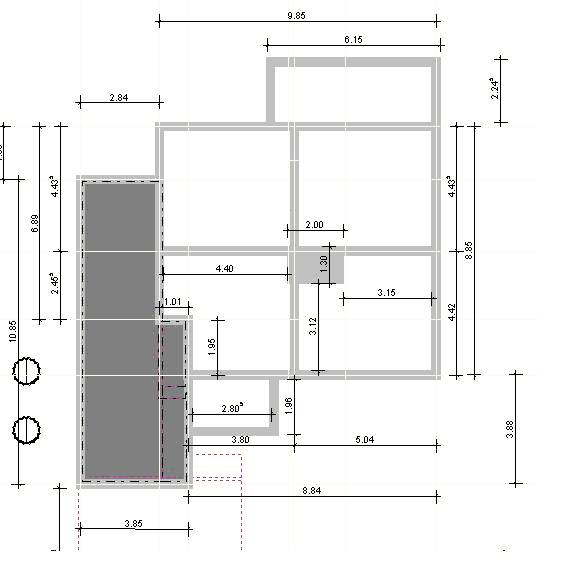

Помогите определиться с печью, планировка на картинке, под печь сделан прямоугольный фундамент примерно 1.3х2 м. Фундамент отливался вместе с лентой. Это дача, зимой эпизодические наезды по выходным, планировал конвекторное отопление еще. Материал стен - проф.брус (массив), окна пластик, двойные стеклопакеты. 2 полных этажа + холодный чердак.
Планировал изначально печь с каминной топкой, с большим стеклом.
Территориально Сергиев-Посад
Фундамент
 Размер файла:  18.06 КБ
 Просмотров:  1064 раз(а)
Поэтажный план
 Размер файла:  18.6 КБ
 Просмотров:  1198 раз(а)

СообщениеДобавлено: Чт 5 Март 2009, 19:21 Ответить с цитатойВернуться к началу
Что бы отопить все четыре комнаты, печь нужно расположить так:
 Размер файла:  57.12 КБ
 Просмотров:  1008 раз(а)
СообщениеДобавлено: Чт 5 Март 2009, 19:38 Ответить с цитатойВернуться к началу
Vovaka, а из каких ссоображений труба проходит через стену, и как вы себе представляете вырезать полностью связку сруба Sad
если на то что от нее будет тепло, то это только бывает при плохой печи

СообщениеДобавлено: Пт 6 Март 2009, 08:52 Ответить с цитатойВернуться к началу
Не пойдет труба через стену, я просто так когда-то нарисовал и не поправил. Второй этаж, эти 2 комнаты тоже хотелось бы отапливать каким-либо образом.
на первом этаже нет дверей между всеми этими "комнатами", как видно на картинке, это одно общее помещение. Поэтому на мой непрофессиональный взгляд как ни крути, отапливаться будет одинаково, при условии, что еще конвекторы воздух гоняют. Тут не стоит задача отапливаться только одной печью, задача максимально возможно снизить нагрузку на электросеть

СообщениеДобавлено: Пт 6 Март 2009, 10:45 Ответить с цитатойВернуться к началу
Между деревянными стенами дома и печью нужно сделать отступку на 15-30 см, хотя лучше даже на 50 см, чтобы можно было обслуживать и ремонтировать печь, а также убирать пыль вокруг печи. Стена из дерева должна быть защищена от лучистого тепла, излучаемого печью, металлическим листом (лучше зеркальной нержавейкой) или алюминиевой фольгой, наклеенной на толстую влагостойкую фанеру или на влагостойкий гипсокартон. Влагостойкую фанеру меньше ведёт и крутит по сравнению с обычной фанерой. Алюминиевая фольга толщиной 60-100 микрон должна быть обращена зеркальной стороной к печи, клеить её можно клеем ПВА.
Такое размещение печи существенно повысит её теплоотдачу.

СообщениеДобавлено: Пт 6 Март 2009, 10:56 Ответить с цитатойВернуться к началу
IgorUA писал(а):
Между деревянными стенами дома и печью нужно сделать отступку на 15-30 см, хотя лучше даже на 50 см, .
Да там нет стен то практически, с одной стороны брусовая стена торцом примыкает, с другой будет только столб вертикальный и все...

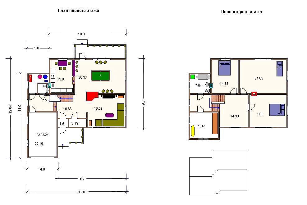

СообщениеДобавлено: Сб 7 Март 2009, 08:29 Ответить с цитатойВернуться к началу
выбранная вами печь была установлена в доме на помещение 6х8 метров, правда в нее был вставлен еще регистр котла, для отопления второго этажа
в вашем варианте, вынося печь на центр комнаты думаю будет не эстетично вести трубы Very Happy
Евгений, про отопление 2-ого этажа мне тоже очень актуально, видимо все же придется так делать, может каким другим способом, правда не знаю насколько это удорожает конструкцию. Пара вопросов: сколько примерно будет стоить данная конструкция "под ключ" с отоплением второго этажа? (2 комнаты). Кирпич конечно попроще чем на фото.
Существует ли такая услуга как выезд на место для обследования объекта, выбора конструкции печи и обговаривания всех условий?
