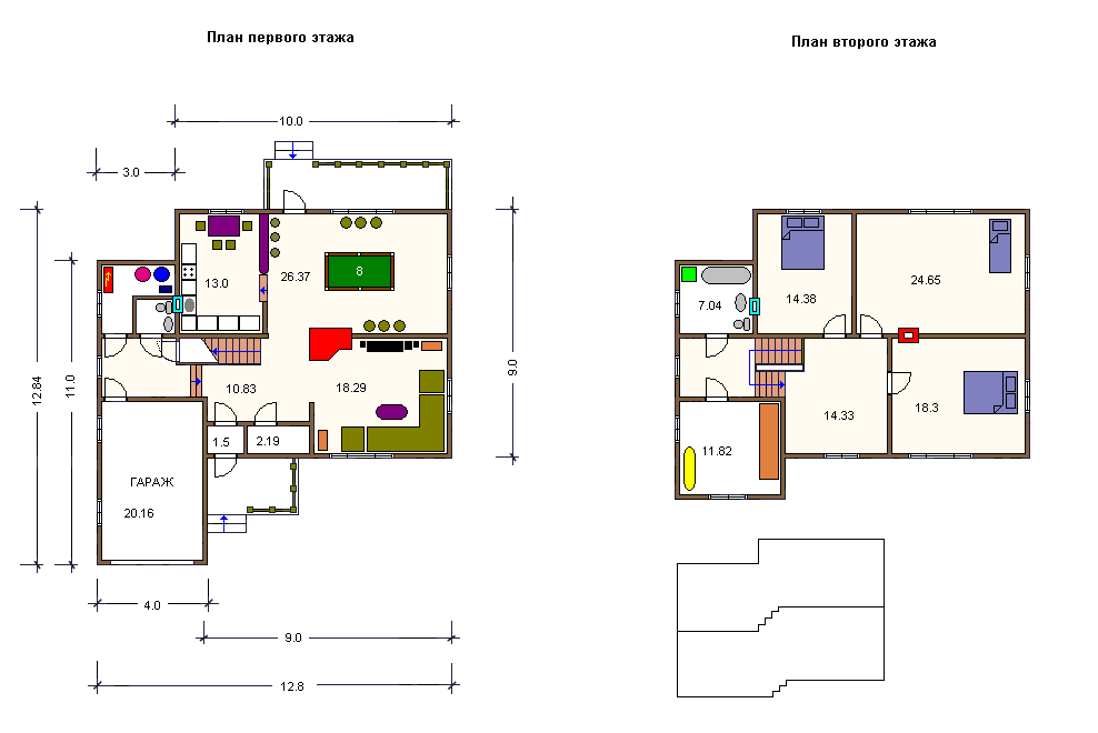

Помогите определиться с печью, планировка на картинке, под печь сделан прямоугольный фундамент примерно 1.3х2 м. Фундамент отливался вместе с лентой. Это дача, зимой эпизодические наезды по выходным, планировал конвекторное отопление еще. Материал стен - проф.брус (массив), окна пластик, двойные стеклопакеты. 2 полных этажа + холодный чердак.
Планировал изначально печь с каминной топкой, с большим стеклом.
Территориально Сергиев-Посад

Поэтажный план

Что бы отопить все четыре комнаты, печь нужно расположить так:

Vovaka, а из каких ссоображений труба проходит через стену, и как вы себе представляете вырезать полностью связку сруба Sad
если на то что от нее будет тепло, то это только бывает при плохой печи

Не пойдет труба через стену, я просто так когда-то нарисовал и не поправил. Второй этаж, эти 2 комнаты тоже хотелось бы отапливать каким-либо образом.
на первом этаже нет дверей между всеми этими "комнатами", как видно на картинке, это одно общее помещение. Поэтому на мой непрофессиональный взгляд как ни крути, отапливаться будет одинаково, при условии, что еще конвекторы воздух гоняют. Тут не стоит задача отапливаться только одной печью, задача максимально возможно снизить нагрузку на электросеть

Между деревянными стенами дома и печью нужно сделать отступку на 15-30 см, хотя лучше даже на 50 см, чтобы можно было обслуживать и ремонтировать печь, а также убирать пыль вокруг печи. Стена из дерева должна быть защищена от лучистого тепла, излучаемого печью, металлическим листом (лучше зеркальной нержавейкой) или алюминиевой фольгой, наклеенной на толстую влагостойкую фанеру или на влагостойкий гипсокартон. Влагостойкую фанеру меньше ведёт и крутит по сравнению с обычной фанерой. Алюминиевая фольга толщиной 60-100 микрон должна быть обращена зеркальной стороной к печи, клеить её можно клеем ПВА.
Такое размещение печи существенно повысит её теплоотдачу.

Между деревянными стенами дома и печью нужно сделать отступку на 15-30 см, хотя лучше даже на 50 см, .
Да там нет стен то практически, с одной стороны брусовая стена торцом примыкает, с другой будет только столб вертикальный и все...

Вот эти примыкания дерева к печи и нужно защитить от перегрева.
«Не читайте перед обедом советских газет», то есть не стройте угловые печи или камины.

Ну примыкания понятно, что надо защитить.
А с угловыми совсем чтоль плохо дела обстоят?

Угловые конструкции занимают много места, но сильно уступают по мощности и теплоотдаче прямоугольным печам и каминам...

( 1. ) Угловые конструкции занимают много места, (2. )но сильно уступают по мощности и теплоотдаче прямоугольным печам и каминам...
Совершенно не справедливое и не чем не оправданное изречение.
1. Угловые конструкции получили спрос именно из-за экономии площади в помещении.
2. По какой мощности ? ! Если камин угловой или камин пристенный имеют одинаковый по размерам портал - какая разница в мощности и теплоотдаче ?
