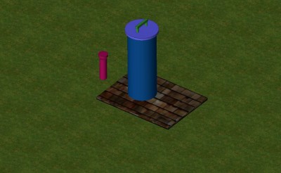

Ермила
Зарегистрирован: Вт 18 Ноябрь 2008, 12:45
Сообщения: 32
Добавлено:
Пт 6 Март 2009, 14:55
![Ответить с цитатой Ответить с цитатой](templates/fisubgrey/images/lang_english/icon_quote.gif) ![Вернуться к началу Вернуться к началу](templates/fisubgrey/images/icon_up.gif) |
Цитата: |
Задачу поставьте сначала коректно...
Имеется дом... площадь такая-то теплопотери такие-то |
Вы рассуждаете как исполнитель, взгляните на задачу шире...
Ну хорошо если так не нравится обратное горение, пусть будет прямое, будем просто дуть в другую трубу (см схему). Тогда возникает вопрос теплоизоляции наружного кожуха.
И почему-то мне кажется, что при прямом горении будет недожог топлива.
Да и все равно газы опять нужно загонять вниз в теплообменник. По любому нужен наддув. По мне так лучше чуть увеличить мощность вентилятора, чем иметь недожог топлива и увеличение теплопотерь от корпуса печи.
Еще один немаловажный плюс этой печи, что у нее практически нет дымовой трубы, вернее торчит из земли полуметровый кусок, из которого выбрасывается выхлоп (как у авто «джип например, с синими лампочками»)
Вот как примерно будет выглядеть печь, не нравится мокнуть под дождем, можно сделать навес, ну а грязь что тут сказать, выложить брусчаткой наверно, хотя свинья грязи найдет все равно.
Описание: |
Размер файла: |
95.24 КБ |
Просмотров: |
904 раз(а) |
![Печь на земле.jpg](files/thumbs/t_ue___813.jpg)
