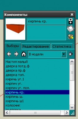

Это один плагин, просто видимо с добавками в разное время.
Я скачал тот что больше весит, там двигалка есть и разворот.
В подиуме нет вирусов, обычная реакция на кейген. Аваст наверно стоит.Отключи и скачивай.
Детали-кирпичи можно самому нарисовать, выделить, назвать и сохранить в компонентах.
После оттуда собирай себе модель.

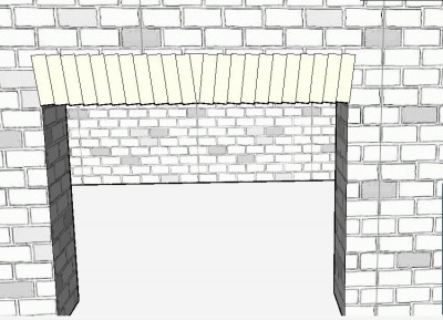

работает плохо, все кирпичи черные. А плагин ценный.
Сергей.[/quote]
Плагин замечательный. С помощью него можно соорудить кирпич любой формы. Надо выделить кирпич и далее Edit Group. Цвет любой грани кирпича можно самому выбрать по вкусу. Отредактированный кирпич можно сохранить как компонент в своей библиотеке. Я, например, храню в библиотеке два резаных кирпича состыкованных под углом 90 градусов. Удобно хранить резаные кирпичи для угловых печных приборов. Для примера - кирпич.

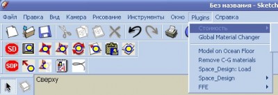

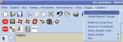

Cергей, у меня на семёрку плагин Rower Tools c двиголкой встал.
Тут скачать ftp://ftp.renderplus.com/_download/FormFonts/PowerTools_1_1_E23pt.zip
При установке путь указать на семёрку. Space Design не видит. У тебя как?

Rower Tools у меня с двигалкой не вставал. может у вас от шестерки он остался. Скачал его , спасибо. Но пока не устанавливал.
Какие впечатления от семерки, новой?
Space Design у меня встал нормально , указал путь и все.
С ув.

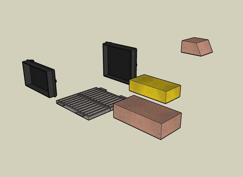

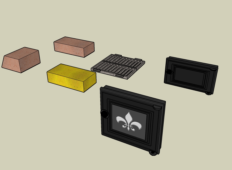

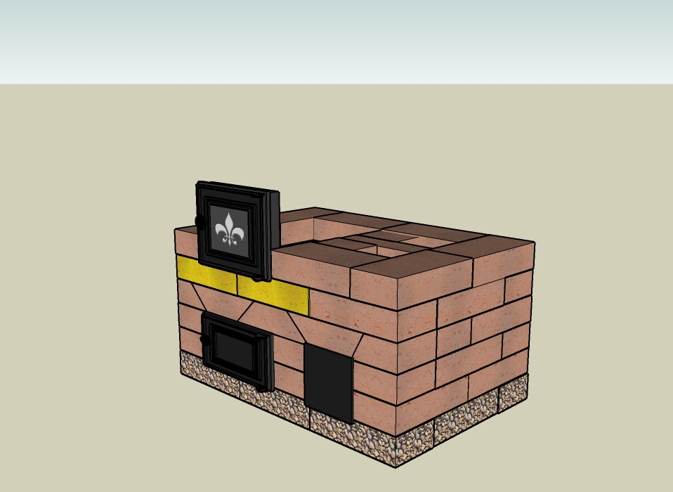

Осмелюсь вновь напомнить сообществу о SketchUp.
Возможности прорисовки и отделки не ограничены,
Создание собственных библиотек, например печных приборов, сводятся к простому созерцанию фотографии того или иного изделия и банального рисования его в SketchUp.
Причем абсолютно бесплатно!
Ищущий да обрящет!

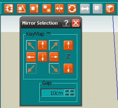

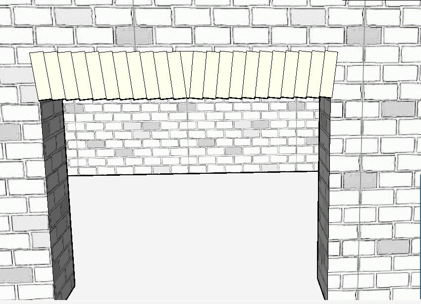

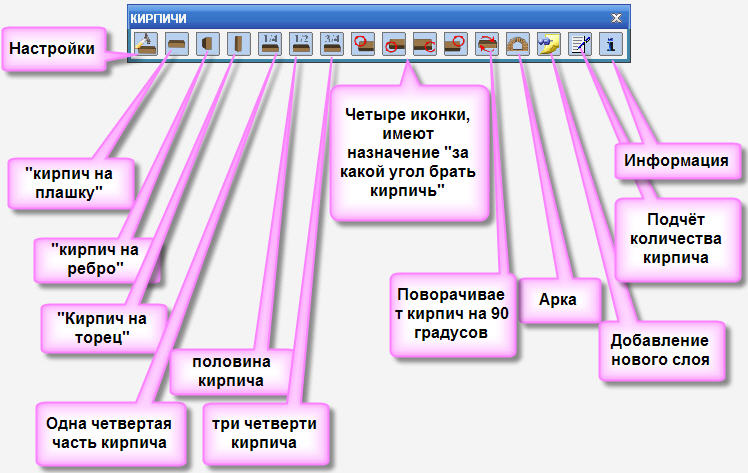

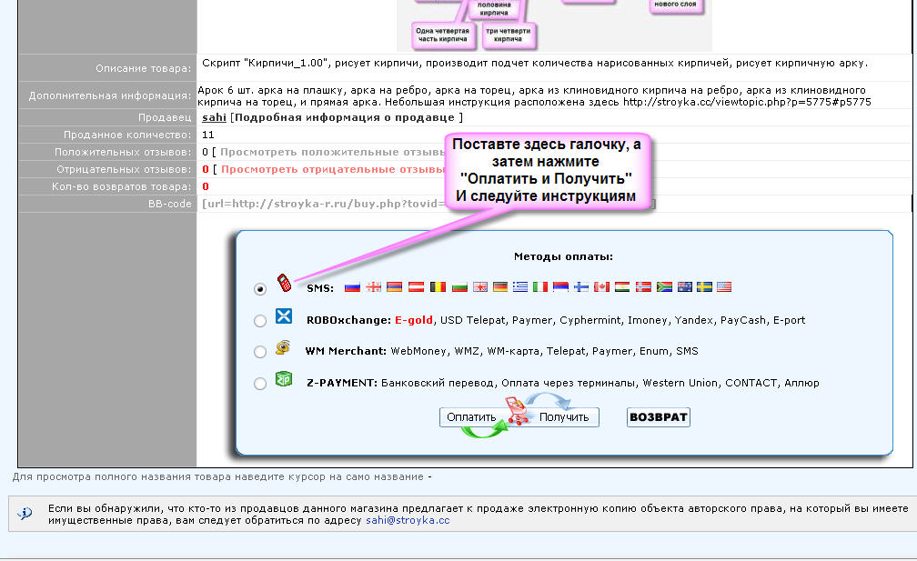

Предлагаю вашему вниманию скрипт "Кирпичи". Если интересует то данный скрипт можно купить здесь нажмите
Скрипт рисует кирпичи "на плашку" и "на ребро" и "на торец", также производит подсчет количества кирпичей в нарисованной печи, рисует кирпичную арку, также добавлена кнопка "Слой" для быстрого добавления слоя, при её нажатие все последующие кирпичи рисуються на новом слое.
Здесь скринштон иконок, и небольшой видео ролик.

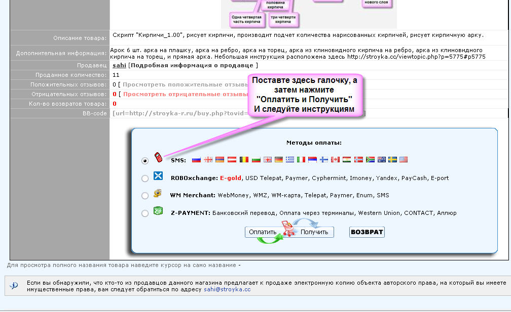

СообщениеДобавлено: Пт 17 Апрель 2009, 20:55 Ответить с цитатойВернуться к началу
Посмотрел этот скрипт, на счетчике уже 3 человека приобрели скрипт. Решил тоже. Стоимость 4х пачек сигарет(труд чужой тоже надо уважать), правда сын помог как СМСкой скинуть деньги.
В общем, "божественные программы" типа Инвентора у меня могут спокойно отдыхать. Тем более не понятно, как в Инвенторе привязать печь в помещении, может ли он решать архитектурные задачи( у меня сложилось впечатление, что он исключительно машиностроительная прога). Тут с этим скриптом вообще цирки, никаких морщений лба по поводу перемещений строится так , как кубики у ребенка. Сын(младший 6 лет) увидел, и отогнал меня от нее , целый вечер строил в компе домики(я ему поставил кирпичи размером в газобетонные блоки) вот только окна и проемы ему помогал иногда.
Вообще отлично. Интересно знать мнение, кто тоже приобрел.

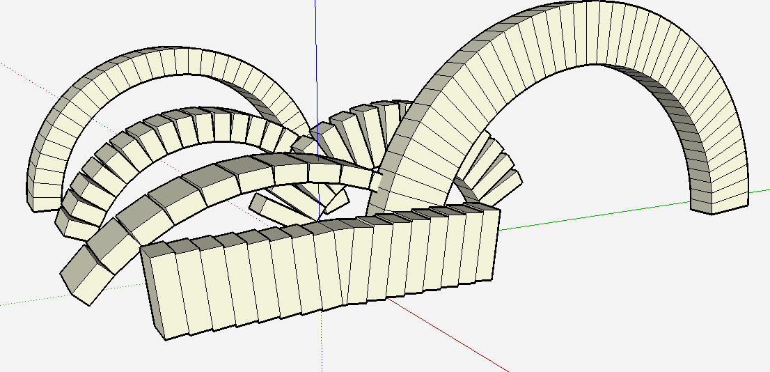

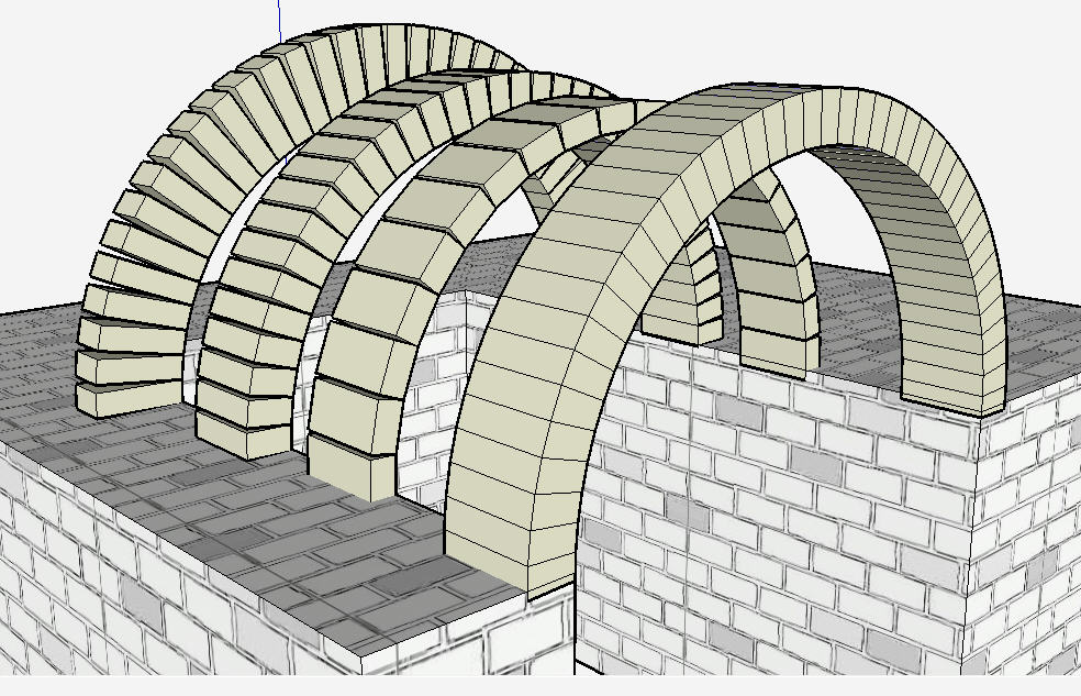

Немного доработал скрипт, теперь он рисует 6 разных арок.
Для тех кто уже успел приобрести скрипт, выкладывываю обновление до версии 1.02 для скрипта "Кирпичи" . (если у вас нет скрипта "Кирпичи" то это обновление не будет работать, устанавливать его не надо)
 Размер файла:  87.56 КБ
 Просмотров:  1605 раз(а)
 Размер файла:  156.7 КБ
 Просмотров:  1545 раз(а)
Update_Kirpichi_1.02.rar
 Название файла:  Update_Kirpichi_1.02.rar
 Размер файла:  95.81 КБ
 Скачено:  2451 раз(а)
Насчитал только 5 , а шестая как собирается какая цифра ей соответствует?

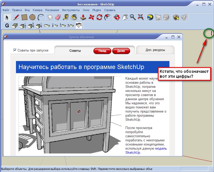

Кстати обнаружил, что можно менять плоскости привязки(по умолчанию они ставятся в нижней плоскости кирпича) , оказывается можно привязывать кирпичи и за верхнюю, удобно. А почему нет подсказки для этого?

СообщениеДобавлено: Пн 20 Апрель 2009, 13:47 Ответить с цитатойВернуться к началу
Изначально скрипт планировалься простым в управлении, но по мере модернизации, скрипт усложнилься. Для того чтобы не загромождать меню иконками, были назначены горячии клавиши:
Немного инструкции:
Двойной клик левой кнопкой мышки - выход из скрипта.
Точки привязки:
Четыре иконки обозночают четыре угла кирпича (нижних угла) для того чтобы поменять на точки привязки на верхние углы кирпича, нужно нажать на "Enter", и наоборот чтобы обратно изменить на нижнии углы снова нажимаем "Enter"
По арке:
Меню «Арка»
Является отдельным элементом построения и стоит в одном ряду с такими мощнными инструментами программы «Кирпичи», как точки привязки. Представлено только одной кнопкой, однако функций у этой программы очень много, так как может рисовать 6 видов различных арок.
Однако, вместе с тем это отдельная программа встроенная в программу «Кирпичи», причем ограничевается не только функцией трехмерного построения и моделирования конструкции(в данном случае печи), но и несет в себе и чисто конструктивную нагрузку.
По данным этой программы можно сразу рассчитать размер и параметры клинового кирпича для полукруглой арки и прямой арки, а также снять и или задать с самого начала прямоугольные размеры для изготовления лекало(кружало), которое необходимы при построении данной арки в натуральном виде. Но в данном виде следует учесть, размеры кирпича установленные в меню настройки не учитывают толщину шва кладки кирпича. Поэтому при измерениях , в местах кладки кирпичей данные размеры необходимо уменьшать на толщину предполагаемого шва.(например на 3 мм у каждого кирпича , при толщине шва 6 мм)
Построение арки производится таким образом:
По умалчиванию рисуеться арка на ребро
Если нужно изменить арку, выбрать одну из 6 то:
Нажимаем на иконку "арка" и набирам на клавиатуре >>>
если у вас в SKetchUp установлены еденици измерения в mm то нужно набрать на клавиотуре
на ребро = 0
на торец = 1
на плашку = 2
клиновой на ребро = 3
клиновой на торец = 4
прямая = 5
и нажать на "ентер" и далее указываем первую точку, далее вторую и третью. Также можно клавиотурой задать длину и высоту арки.
если у вас в SKetchUp установлены еденици измерения в cm то нужно набрать на клавиотуре
на ребро = 0
на торец = 0,1
на плашку = 0,2
клиновой на ребро = 0,3
клиновой на торец = 0,4
прямая = 0,5
если у вас в SKetchUp установлены еденици измерения в m то нужно набрать на клавиотуре
на ребро = 0
на торец = 0,001
на плашку = 0,002
клиновой на ребро = 0,003
клиновой на торец = 0,004
прямая = 0,005
PS: если работа с клавиотурой для кого то вызывает сложность, то могу создать таблицу с выбором параметров арки. Или же добавить еще 5 иконок, каждая иконка будет соответствовать определенной арки. Но я считаю это лишним, (загромождать меню иконками), лучше научиться работать с клавиотурой.
пример построение разновидностей арок
 Размер файла:  108.39 КБ
 Просмотров:  1547 раз(а)
Буду очень признателен, если подскажите как приобрести данное приложение через смс.
sahi
Зарегистрирован: Пт 1 Февраль 2008, 23:41
Сообщения: 28
Регион: Рязань
СообщениеДобавлено: Вт 21 Апрель 2009, 13:34 Ответить с цитатойВернуться к началу
По этой ссылке нажмите здесь вы переходите на страницу с товаром, где вам следует выбрать способ оплаты. Выбираете "SMS" оплату, далее на следующей странице вам следует указать свой e-mail (на него в далнейшем придет ссылка где вы можете скачать данный товар), на следующей странице будет немного информации по товару способу оплаты, и стоимости. (оплата по смс дороже в 2 раза, большую часть денег забирают провайдеры ),
Далее вы переходите на страницу для выбора своего оператора сотовой связи, после того как выбрали вам будет предложено отослать sms с кодом на указанный номер, как только вы отправили sms нажимаете кнопку далее, если вы зделали все правильно, то вы переходите на страницу скачивания товара, а также вам придет уведомленние на e-mail, с реквизитами платежа, и ссылкой где вы можете скачать данный товар.
Также можно выбрать оплату с помощью Z-PAYMENT: в этом случае вам будет предложено несколько вариантов оплаты, это почтовый перевод, оплата через терминалы, Western Union, CONTACT, Аллюр.
Выбрав ROBOxchange: - вы можете оплатить практически любой электронной валютой.
