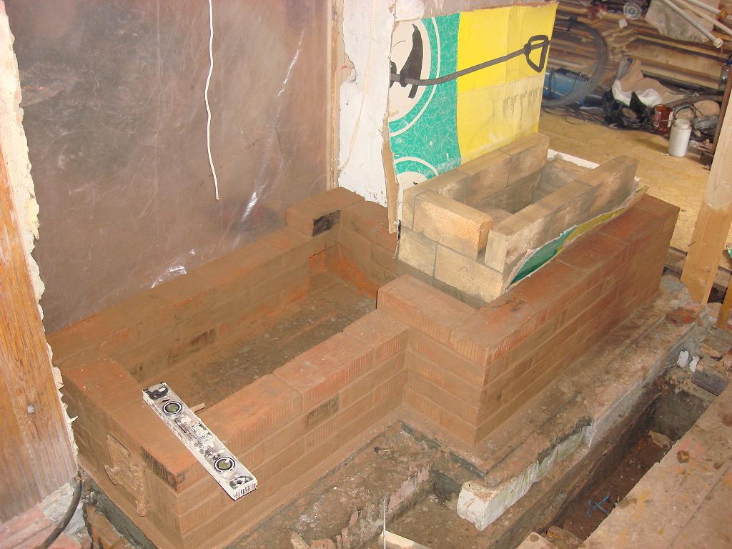

В выходные начали класть печь. Вроде бы получается, учитывая состояние кирпича, неплохо.

Здравствуйте всем, строительство печи идёт потихоньку у меня.
На сегодняшний день веду кладку на крыше. Времени не хватает - на работе тоже сезон и с выходными сложно.
Тут фотографии некоторой давности, новые скоро сделаю. Сначала делал всё по компу - по чертежам, затем попёрло мнолго изменений. И врезультате получается двухколпаковая на первом и с боровом или с колпаком на втором этаже(остановился на третьем ряду на втором этаже и вот думаю -боров или колпак). В топливник засунул тен и печь сразу и сушится. Ради интереса попробовал недавно, когда прошёл распушку,-поджёг немного коры берёзовой - дым идёт куда-надо Smile без летнего хода сразу протянуло. Есть ещё вопрос насчёт сухого шва-так нормально.

Это что за дыра Shocked -хайло /выход из топки/ или т.н. СШ?
Если это СШ то в вашем топливнике второго этажа его надо сделать не более 1 см.
