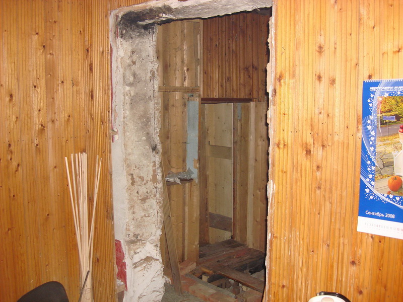

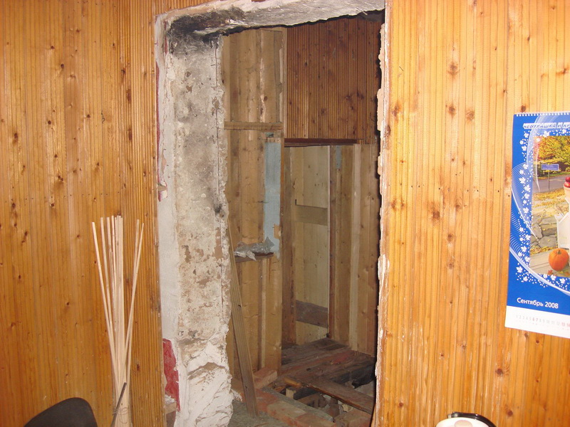

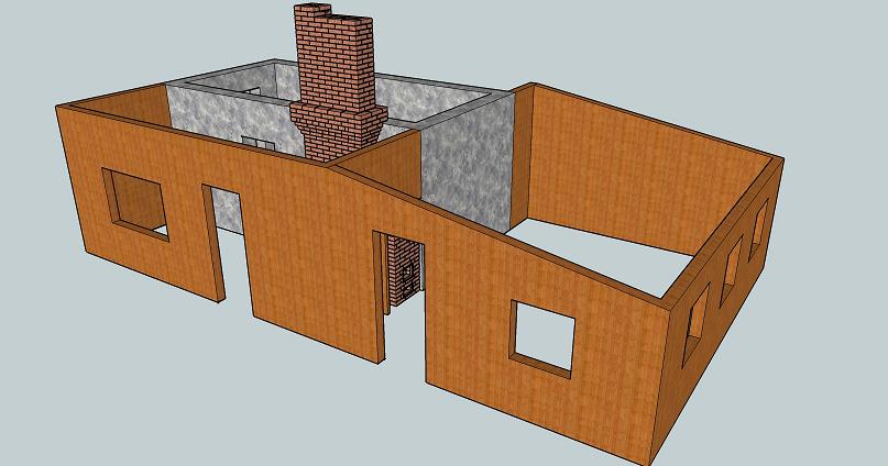

На рисунке проект того чего хочется как бы Confused
Купил дом прошлой весной, печь стояла здоровенная с камином в большую комнату. При непрерывной топке дровами весь день результат был плачевный-прохладно. Второй этаж вообще не отапливался.
Разломали ту бандуру прошлым летом, нашёл печника под осень но у того время то нет- то в загуле- так всё протяеулось до зимы.
Результат на данный момент ни печки ни печьника. Буду в любом случае класть печь сам. Хочеться тепла Smile
Половина дома состоит из панелей многоэтажки, старая печь стояла водном из проёмов.Хотелось бы и новую туда аккуратненько вмонтировать.
Главный вопрос: эта печь(при такой компоновке) будет ли работатьс какими-либо изменениями или же можно забыть о такой планировке и искать новый-более традиционный проект.
Вот почему прошу на данный момент не обращать пристального внимания на кладку(Перевязку) кирпичей в рядах.Также думаю о замене верхних двух колпаков на боровок или один колпак, если не будет хватать мощьности топливника.
Фото проёма
 Размер файла:  206.37 КБ
 Просмотров:  985 раз(а)
СообщениеДобавлено: Сб 18 Апрель 2009, 18:39 Ответить с цитатойВернуться к началу
а где проект ? одна стена с дыркой
может просто надо было обратить внимание на утепление дома, а то печкой может грели бетон Very Happy а до помещений и не доходило

Здесь все размеры в масштабе.

Старая печь была похожа на ОВИК 6 . В сторону большой комнаты выходил камин,который припятствовал прохождению тепла, а сама печь стояла на фундаменте в два раза меньше её и стала трескаться везде. Клал её самоучка и швы в некоторых местах доходили до 1,5 см.
Пригласил печьника - онсказал всё разбирать и что новую печь будет класть как я теперь понял оборотную и в четверть кирпича с боровом на втором этаже. Фундамент был отлит согласно его совету и он связан с фундаментом дома на тот момент я то ничего про печное дело не знал в смысле что нельзя связавать их вместе.

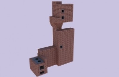

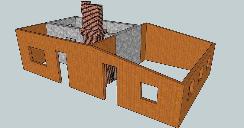

Переделал всё. Сделал по слоям. Теперь файл открывается пятой и шестой версией скетчупа.Вот такая получилась. Будет или нет работать?
Лежит тут http://depositfiles.com/files/rxgx6n82l
 Размер файла:  25.85 КБ
 Просмотров:  1003 раз(а)
СообщениеДобавлено: Вт 28 Апрель 2009, 07:09 Ответить с цитатойВернуться к началу
Ну почему же, работать будет.
Только сделайте задвижку летнего хода в 16-17 ряд из колпака в трубу, под задвижкой основной.

СообщениеДобавлено: Вт 28 Апрель 2009, 23:30 Ответить с цитатойВернуться к началу
Благодарю за совет Евгений.
Всё переделал. И вот подошёл к главному-захватить второй этаж, как я ранее и писал.
Конечный вариант здесь: http://depositfiles.com/files/1joksv0nr
Интересно ваше мнение по поводу прогрева печи, конденсата в трубе и т.д.
 Размер файла:  10.13 КБ
 Просмотров:  968 раз(а)
СообщениеДобавлено: Ср 29 Апрель 2009, 00:10 Ответить с цитатойВернуться к началу
Shocked и что это за двойной боров на "крыше", типа два горизонтальных канала?
теперь явно работать не будет
вкрай еще прокачать через канал летнего хода, а тут ..
продумайте транзит с отдельной топкой и будет счатье

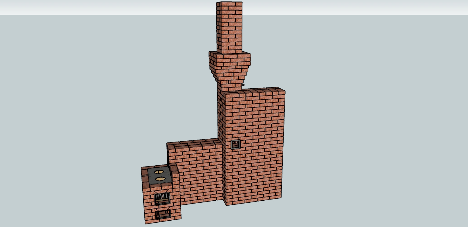

СообщениеДобавлено: Ср 29 Апрель 2009, 16:44 Ответить с цитатойВернуться к началу
Ещё раз исправил. На втором этаже будет проходить труба, которое будет давать тепло а также через лестничный проём будет поступать тепло с первого этажа. На крайний случай можно на втором этаже поставить калорифер. Так же планируется смена внутренней обшивки дома в том числе и утепление. Упомяну, что дом дачный и температура на улице во время проживания(весна, осень) до -10*.Хотя ...?
Результат: http://depositfiles.com/files/qaxcdtmag
Надеюсь, что этот вариант будет удачным.

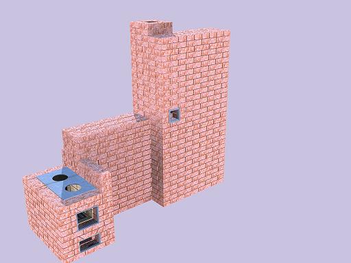

Здравствуйте.
Всё таки о втором этаже....
Нашёл здесь вариант колпаковой печи на два этажа:
http://www.pechkiinfo.ru/books/pech_articles_collection/17.php
По её подобию спроектировал печь для своей дачи. Хоть и веранда без отопления (пока) но зато, как мне кажется данный вариант наиболее подходит для дома.Да и в проём вписывается в аккурат.
Лежит здесь, открывается скетчупом:
http://depositfiles.com/files/tj75psvou
Буду рад услышать все ваши мнения.

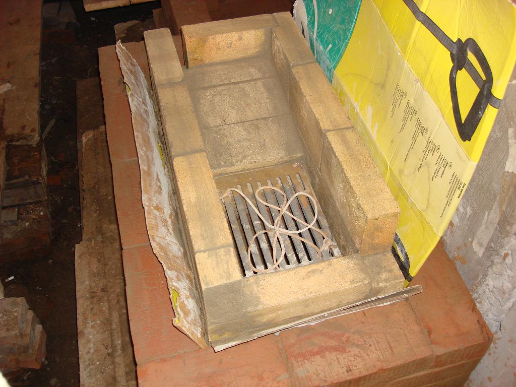

СообщениеДобавлено: Вт 26 Май 2009, 08:09 Ответить с цитатойВернуться к началу

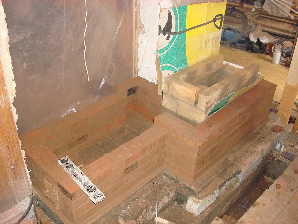

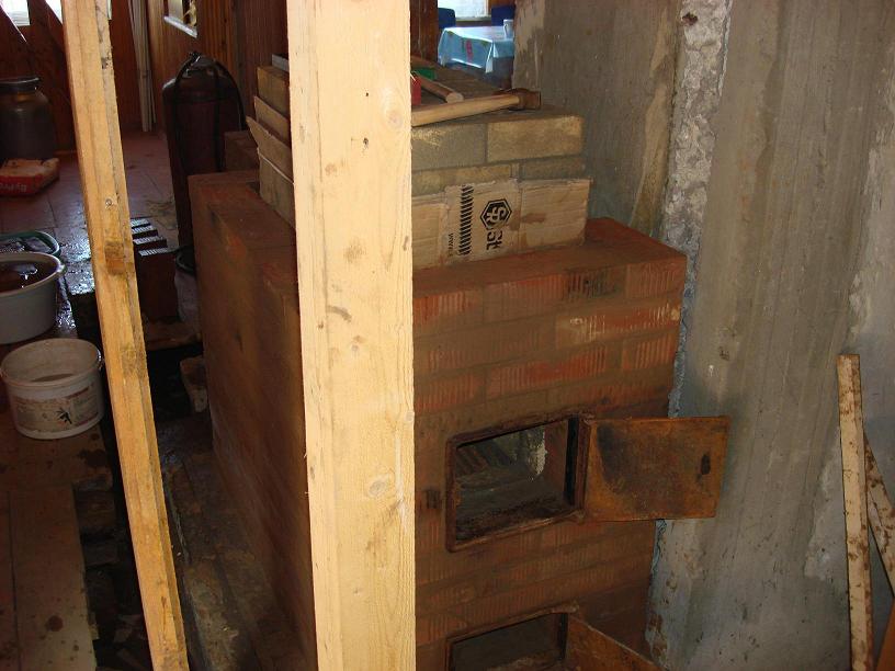

В выходные начали класть печь. Вроде бы получается, учитывая состояние кирпича, неплохо.
 Размер файла:  143.73 КБ
 Просмотров:  959 раз(а)
 Размер файла:  131.87 КБ
 Просмотров:  984 раз(а)
СообщениеДобавлено: Вт 26 Май 2009, 10:38 Ответить с цитатойВернуться к началу
..с почином, Вас ...

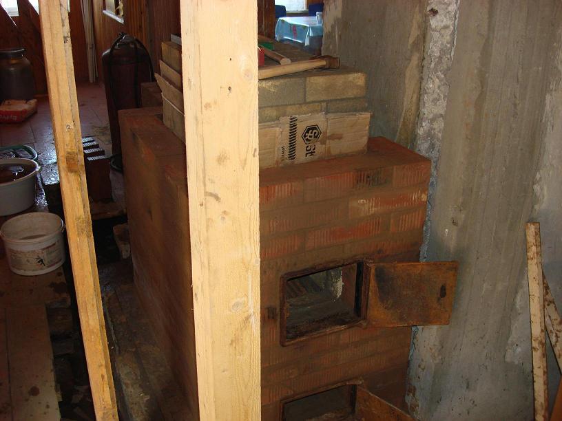

Здравствуйте всем, строительство печи идёт потихоньку у меня.
На сегодняшний день веду кладку на крыше. Времени не хватает - на работе тоже сезон и с выходными сложно.

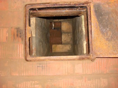

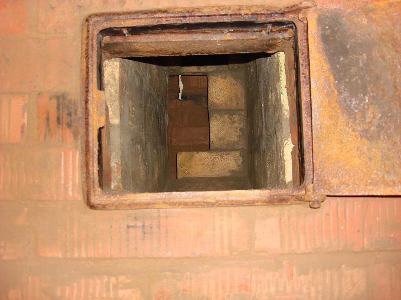

Тут фотографии некоторой давности, новые скоро сделаю. Сначала делал всё по компу - по чертежам, затем попёрло мнолго изменений. И врезультате получается двухколпаковая на первом и с боровом или с колпаком на втором этаже(остановился на третьем ряду на втором этаже и вот думаю -боров или колпак). В топливник засунул тен и печь сразу и сушится. Ради интереса попробовал недавно, когда прошёл распушку,-поджёг немного коры берёзовой - дым идёт куда-надо Smile без летнего хода сразу протянуло. Есть ещё вопрос насчёт сухого шва-так нормально.
 Размер файла:  82.26 КБ
 Просмотров:  941 раз(а)
Последний раз редактировалось: Aleks2775 (Ср 8 Июль 2009, 13:28), всего редактировалось 1 раз

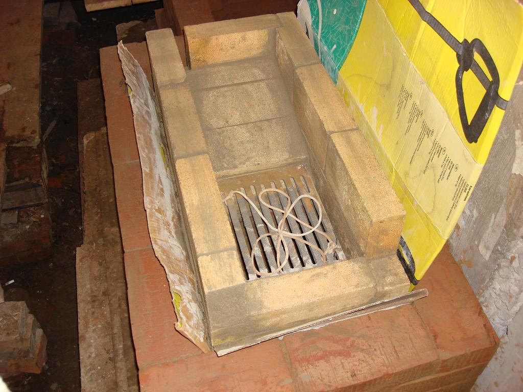

СообщениеДобавлено: Ср 8 Июль 2009, 08:03 Ответить с цитатойВернуться к началу
Это что за дыра Shocked -хайло /выход из топки/ или т.н. СШ?
Если это СШ то в вашем топливнике второго этажа его надо сделать не более 1 см.

СообщениеДобавлено: Ср 8 Июль 2009, 13:20 Ответить с цитатойВернуться к началу
Ещё
