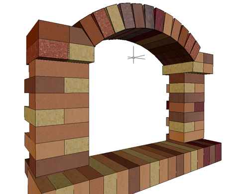

На днях решил проверить что нам новенького приготовил AutoCad 2010.
Установил и решил воспользоваться файлом своих настроек, и действительно AutoCad пишет нужна версия программы в которой эти настройки сделаны, тоесть AutoCad 2008. Поэтому устанавливаем обе версии программы и переносим настройки без проблем.
После этого желательно сохранить файл настроек для версии которой будете пользоваться (2009 или кто то может 2010), для чего это нужно, а для того, что иногда лазия по программе желая что то изменить в лучшую сторону меняешь непроизвольно в худшую и дорогу назад найти просто невозможно. Поэтому просто выключаешь AutoCad и импортируешь свои настройки назад.
Что касается AutoCad 2010 считаю, что для нас печников ничего хорошего там нет - интерфейс очень сложный и замороченый, думал там новые возможности по визуализации тоже нет, и ещё мне показалось, что он немножко тормознутый наверное он там себе на уме что то и делает полезное , на я этого не заметил, поэтому я вернулся на 2008.
Ещё раз вернусь к визуализации, мне как оказалось она вообще не нужна (для примера рисунок, это то что получается в процессе работы), а "убиваем в свою пользу" заказчика мы совсем по другому.
На каждую встречу с потенциальным заказчиком берём с собой ноутбук, берём по двум причинам:
во первых там много полезного материала начиная от фотографий, техн. литературы и прочего...
во вторых включаем AutoCad и наглядно демонстрируем какую либо модель печи или камина в трёхмерном изображении крутя её в разные стороны, режем её в любом направлении, показываем фрагменты порядовок, тут же выделив все элементы и нажав на их свойства видно сколько точно элементов в печи и сколько потребуется кирпича, к тому же заказчик наглядно видит насколько сложна или проста конструкция, короче полный фарш. Коллега мой, наблюдая за заказчиками в этот момент говорит, что у них лица как у детей, как будто компьютера ни разу не видели.
Не знаю насколько легко в Архикаде и в других программах устроить 3х мерную презентацию, а в AutoCade - легко.
P.S. На всякий случай выкладываю файл своих настроек для AutoCad 2010 http://rukamin.ru/free/AutoCAD_2010_cust_settings.zip

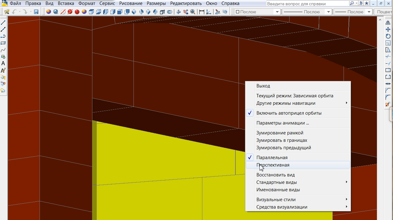

Ярослав! Подскажите, пжст, как вы в Автокаде 2008 в 3d делаете не параллельную проекцию, а перспективу? И: я так понял, вы пользуетесь встроенным рендером?
Ярослав Гришин
Зарегистрирован: Вт 24 Март 2009, 19:04
Сообщения: 79
Регион: г. Уфа
СообщениеДобавлено: Сб 30 Январь 2010, 21:53 Ответить с цитатойВернуться к началу
На панели инструментов выбираем "3D зависимая орбита", далее щёлкаем на экране правой кнопкой мыши и выбираем нужную проекцию.
Что касается
, то на 2-х рисунках, что показаны выше рендор не применялся. Это просто элементы для которых назначены различные цвета, правда в разрезе применена подсветка точечным источником света.
Рендор это когда на объёмный элемент или на плоскость натягивается текстура. Пробовал этим заняться, для каждого кирпичика назначал текстуры с небольшими изменениями чтобы не были один в один похожими, но получалось из ряда в ряд как две капли воды похожие, мне не понравилось, углубиться в это пока нет времени.
