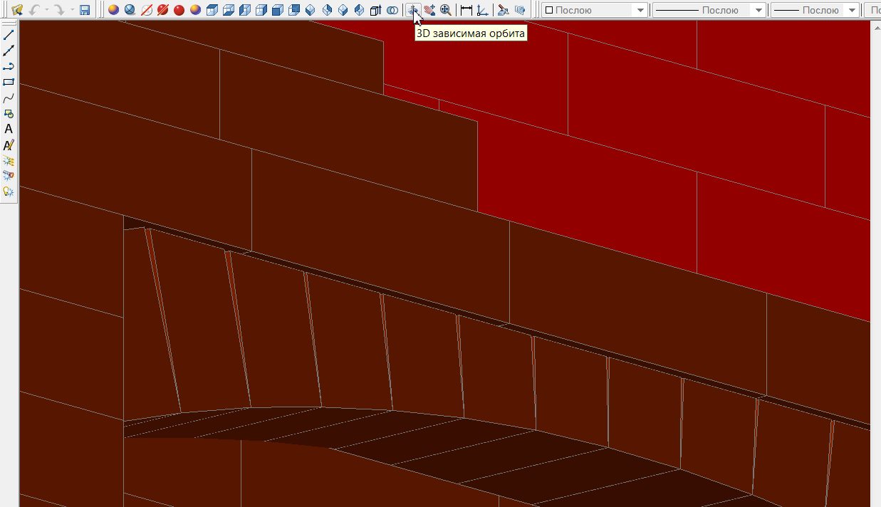

Ярослав! Подскажите, пжст, как вы в Автокаде 2008 в 3d делаете не параллельную проекцию, а перспективу? И: я так понял, вы пользуетесь встроенным рендером?
Ярослав Гришин
Зарегистрирован: Вт 24 Март 2009, 19:04
Сообщения: 79
Регион: г. Уфа
СообщениеДобавлено: Сб 30 Январь 2010, 21:53 Ответить с цитатойВернуться к началу
На панели инструментов выбираем "3D зависимая орбита", далее щёлкаем на экране правой кнопкой мыши и выбираем нужную проекцию.
Что касается
, то на 2-х рисунках, что показаны выше рендор не применялся. Это просто элементы для которых назначены различные цвета, правда в разрезе применена подсветка точечным источником света.
Рендор это когда на объёмный элемент или на плоскость натягивается текстура. Пробовал этим заняться, для каждого кирпичика назначал текстуры с небольшими изменениями чтобы не были один в один похожими, но получалось из ряда в ряд как две капли воды похожие, мне не понравилось, углубиться в это пока нет времени.
