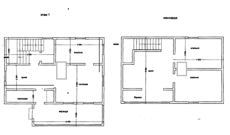

Доброго времени суток.
Необходимы сначала советы, а потом, соответственно, и сама печь (печь-камин?).
Отвечу сначала по пунктам.
1. Предполагаемый план - прикреплен. Планируется рубленый сруб-пятистенок 6х9м (5-я стена 6м) с мансардным этажом. С остальными перегородками еще не определился: либо брус, либо вагонка с утеплителем. Кровлю планирую тоже утеплять.
2. первый этаж - 3м, второй: стены - 1,5м, в коньке - 3,5м (5-я стена соответственно 6,5 м).
3. Назначение печи - варочно-отопительная. Отопление основное, для постоянного проживания (зимой 2-й этаж - дети наездами, первый постоянно).
4. Вентиляция естественная... наверное. Собственно обустройство отдельной вентиляции не предполагается.
5. Предполагаемое месторасположение указано на плане. Из мечтаний: хотелось бы русскую печь со встроенной плитой (со стороны кухни) и небольшим угловым камином со стороны гостиной. Фото примерно такой печи видел на каком-то сайте, но, к сожалению, не сохранил адреса, а сейчас не нашел, но, думаю, принцип понятен. *Из мечтаний* - потому что возможно итоговая стоимость меня убъет и придется искать что-то попроще Smile.
6. Фундамента пока нет. На данный момент занимаюсь разбором старого дома, на месте которого и планируется возведение нового. Надеюсь в течение месяца-полутора закончу. Под домом планируется ленточный фундамент под пятью стенами (нарисованная веранда - в далекой перспективе, под нее сделают только вынос на столбчатом фундаменте). Фундамент старого здания использовать не представляется возможным из-за его ветхости. В сносимом доме стоит разрушающаяся печка с плитой, встроенным котлом и разводкой на чугунные батареи. Система разморожена и ее придется демонтировать. Старый печной фундамент, боюсь, использовать тоже не удастся.
7. Место - район Малоярославца.
Теперь из насущных вопросов.
1. Фундамент. Как видно из плана, печь планируется встраивать в 5-ю стену. На форуме пишут, что фундаменты печи и дома лучше не связывать. А как же их не связывать, ежели они пересекаются? И вообще, какой д.б. фундамент (размеры, высота на которую выводить и т.д.). И вообще оптимальный размер печи для такого дома.
2. Можно ли (и нужно ли) делать разводку батарей, в том числе и на второй этаж, или можно обойтись печью, м.б. с надстройкой на 2-м этаже?
3. На каком этапе строительства дома можно возводить печь? В этом году планируется установка сруба под временную (рубероидную) крышу и настил половых и потолочных лаг. Соответственно, если на этом этапе возможна кладка печи, то что д.б. отстроено (черновые-чистовые полы, м.б. перегородки и т.д.)?
4. Ну и, конечно, *цена вопроса*, хотя бы ориентировочная.
Буду рад услышать все возможные мнения и варианты.
Спасибо.
С уважением, Сергей.

Печь я бы немного сдвинул в сторону спальни и одной стеной обогревал спальню на 1 этаже. Нужно предусмотреть отопление 2 этажа от той же печки например тепловой щиток. Сам планирую поставить себе новый дом 6*9 два этажа но хочется еще и теплый клозет а если проведут газ то и место под котел.

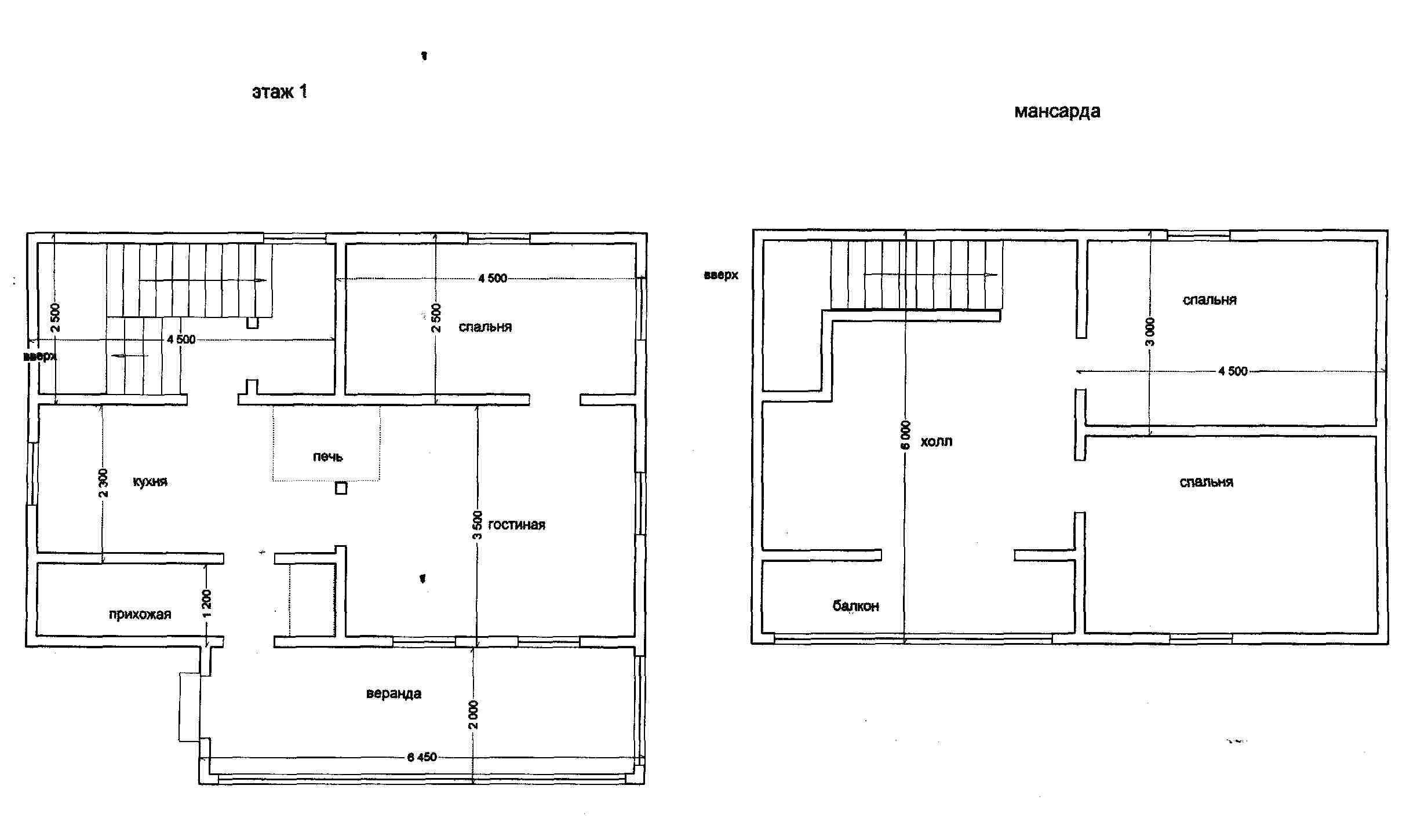

в вашем варианте я бы предложил печь в переход между комнатами в виде пергородки для зонального деления
по осям печь первого этажа становиться для транзита печи второго, что вполне хватит, как основное отопление
вспомогательно можно использовать в холле второго этажа и в непроходных первого
с камином скорее всего придется распрощаться, поскольку проем у вас всего 2.3 метра, что маловато по ППБ от портала до сгораемых конструкций
фундамент в плане должен быть шире печи на 15 см в каждую сторону и недоходить до уровня чистого пола на 15-20 см
расчетная нагрузка по печи на два этажа (по проекту)
фундамент с основным не связывать
печь можно возводить после установки основной коробки дома под рубероид имея в наличие кое какой пиломатериал для чернового пола и строительсва лесов

в вашем варианте я бы предложил печь в переход между комнатами в виде пергородки для зонального деления...
Правильно ли я понимаю, что в этом варианте печь *уходит* из кухни? А как же готовить? Старая печь, особенно в зимнее время, для готовки использовалась постоянно unknw
Надо - так надо, но нельзя ли в таком случае использовать готовые небольшие камины (типа этого http://www.webkamin.ru/catalog/40/1194/, не сочтите за рекламу, первое что попалось) с выводом их трубы через печную трубу?
фундамент в плане должен быть шире печи на 15 см в каждую сторону...
Это понял. Определиться бы с размерами печи Smile
Вот это я как раз не очень понимаю. Если фундамент печи пересекает фундамент дома, то арматуру можно не пропускать, но наложение фундаментов все равно будет. Либо нужно прерывать ленточный фундамент под стеной? В принципе это возможно, надо только дополнительные ростверки на концах фундамента сделать...

Сергей, я предложил один из вариантов установки очага для максимально комфортного прогрева всего дома. Компановку и функциональность уже должен определять исполнитель, поскольку каждый делает конструктив печи по своему, например, мы по системе Кузнецова, а кто то будет ставить вам или "шведку" или "противоток.
Насколько вы будете эффективно использовать настил для приготовления пищи не знаю, но практически на нем можно готовить только в момент активного горения в топке, а это в среднем 1.5 час в сутки. Наиболее рационально иметь газовую плиту на балоне, а в печи предусмотреть горнило (хлебную камеру). Надеюсь летом вы не готовите на печи?, а это почти 1/2 года.
Наверняка есть в доме и электричество, которое можно использовать на подогрев воды и частичное отопление дома.
Указанный вами камин можно поставить к стенке печи со стороны зала, предусмотрев в печи отверстие для подключения, даже уже в готовом доме. Если не передумаете..
Конструкцию фундамент считаю должны определять и расчитывать строители, в зависимости от нагрузок и грунтов. Что это будет, лента или монолит, ростверк на столбах или еще что, не знаю. Если сейчас заняться полемикой о его конструктиве, все одно не придем к решению. Мнения все разделяться.
Одно могу сказать.
Если это даже и капитальная стена, которая играет роль стяжки сруба (стен), то лучше все же разорвать ленту и сделать две дополнительные параллельные лаги от переруба, а между собой скрепить их ригелями. Получаем: освобождаем место для независимого фундамента печи, укрепляем нижний венец двумя врубленными стяжками, при этом вверху остается центральная независимая, создаем меньший пролет для половых лаг и получаем дополнительную устойчивость их на прогиб.

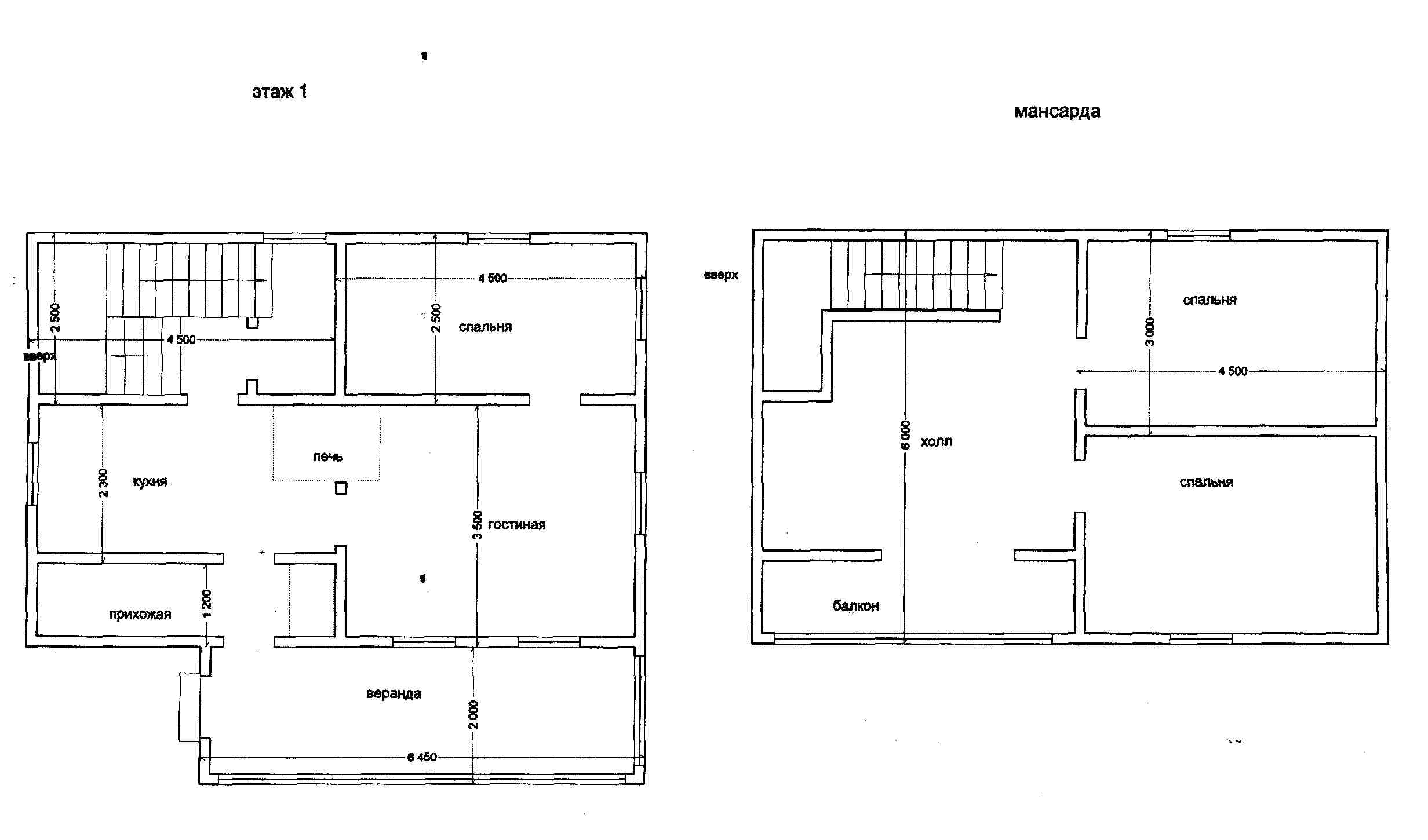

Если взять за основу первый рисунок, любезно предложенный Евгением Колчиным Image, то:
1. Внутренний размер "колодца" для фундамента под печь "с запасом" в интервале 150*150 - 200*200 хватит для возведения печи достаточной для обогрева планируемого дома? К каким размерам ближе? Может быть нужен несимметричный размер?
2. Нижнее бревно 5-й стены весьма желательно не прерывать, а то недолго сруб "дыней" получить. Возможно ли его *встраивание* в печь? Может быть существуют какие-то другие конструкции?
Рубить сруб из летнего леса не хочется, посему рубиться он будет зимой. Соответственно, строительство печи откладывается на весну. Буду рад рассмотреть все предложения, но с фундаментом-то надо сейчас определиться. А так - Сергей (Михалыч) и prot.anatolij логично обозначили, что нужно....
