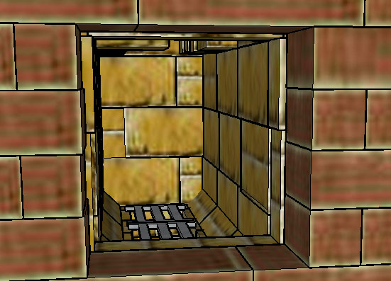

Владимир, совет, футеровку топливника, хотя бы верхний ряд усильте, закрепите проволокой( сделайте скобки буквой П, засверлитесь).
СообщениеДобавлено: Ср 7 Октябрь 2009, 11:32 Ответить с цитатойВернуться к началу
Александр - чуть-чуть поподробнее. Этого нигде не читал. Слышу об этом впервые.
Перемычки П - одна ножка в шамот, другая в красный? В шамоте дырку посредине кирпича делать?
Благодарю. Smile

СообщениеДобавлено: Ср 7 Октябрь 2009, 15:03 Ответить с цитатойВернуться к началу
На сайте Кузнецова И.В. в конце Условных обозначений (первая статья на сайте) приведен подробный эскиз для Вашего случая.
Я кладу БИК 1П и тоже подумываю о перевязке футеровки проволочными стяжками. Но для БИКа форумчане не советовали.
Вот вопрос - почему для плиты нужно, а для БИКа - нет?
Может быть потому, что у плиты верх футеровки просто "висит" без боковых опор? А и у БИКа сверху высокая емкость с камнем - любую футеровку сдвинет при температурных деформациях.
У кого бы узнать?
СообщениеДобавлено: Ср 7 Октябрь 2009, 15:19 Ответить с цитатойВернуться к началу
Да, видел я этот рисунок, но как-то не примерял его к себе... И вариант там какой-то хитрый. Если П - перемычка проще, то можно и П. Но я решил 4-ю сторону плиты положить на красный кирпич, завернутый в базальтовый картон. А то не нравится как-то висящее ее положение. А он лежит на шамотном. Surprised

СообщениеДобавлено: Ср 7 Октябрь 2009, 17:58 Ответить с цитатойВернуться к началу
Ну, я бы не рискнул совмещение.
В ОВИК 13 БК я положу плиту строго на красный без опоры на шамот вообще (дополню камеру футеровкой с увеличением глубины).
Шамотная камера наиболее подвержена деформациям.
На форумах мастера обсуждают даже ее кладку вообще без раствора - только чтобы позиционировать расположение узла горения. А как нагружать ее механической нагрузкой? Кастрюли-сковороды - вещи весомые, да еще и векторы боковых и вертикальных движений.
Но это - мнение дилетанта.
А вариант у Кузнецова И.В. действительно сложноватый.
Видимо, неспроста.... .
Жаль, что он его не описал в тексте - нам было бы полегче принимать решения.
С уважением, Васильевич
СообщениеДобавлено: Чт 8 Октябрь 2009, 08:16 Ответить с цитатойВернуться к началу
Этот вариант (с висящей четвертой стороной) был изначально, но несколько человек сетовали на то, что плита может лопнуть. Поэтому поглядев несколько вариантов и прислушавшись в Владимиру Жирнову (он подставлял шамот под красную стенку) решил и у себя сделать примерно также. Три стороны плиты врезаны в красный кирпич, без раствора, на базальтовый картон, а четвертая опирается на обернутый базальтовым картоном красный кирпич, лежащий на перекрывающем топку шамотном. Тоже насухую. Где-то писали, чтобы попасть по уровню надо смочить картон, чтобы он умялся. Потом он высохнет и будет плотнее. Надеюсь все получится. Surprised

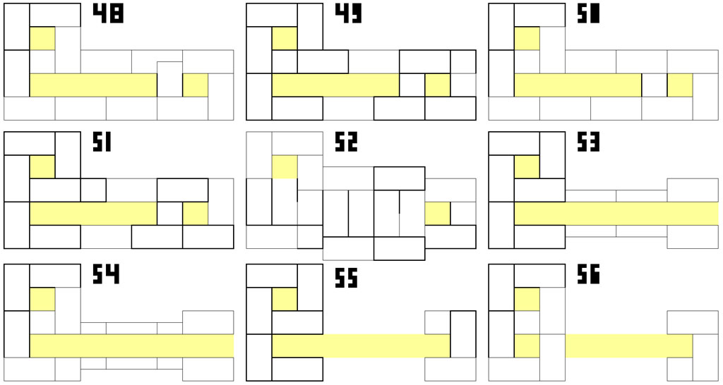

СообщениеДобавлено: Чт 22 Октябрь 2009, 10:54 Ответить с цитатойВернуться к началу
Ну вот, сложив печь в SketchUp, смог оттуда снять порядовки щитка на 2ом этаже.
Небольшие пояснения. Опять я сотворил воздуховод на 2ой этаж с верха первого этажа. Для более быстрого обогрева 2го, в любой из комнат можно приоткрыть дверку и теплый воздух с верха печки пойдет на второй этаж.
 Размер файла:  60.93 КБ
 Просмотров:  1260 раз(а)
 Размер файла:  59.11 КБ
 Просмотров:  1250 раз(а)

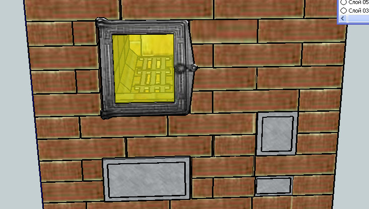

СообщениеДобавлено: Чт 22 Октябрь 2009, 10:55 Ответить с цитатойВернуться к началу
Ну и самый верх.
Да, прочистную дверку забыл сделать в дымовой камере. Поправлю чуть позже. Confused
Дверка со стеклом поставлена. Smile
 Размер файла:  81.27 КБ
 Просмотров:  1209 раз(а)

Anton Sorokin
Сообщения: 752
СообщениеДобавлено: Чт 22 Октябрь 2009, 11:03 Ответить с цитатойВернуться к началу
А в первоисточнике труба тоже сечением 130х130? Оно соответствует мощности печи?
СообщениеДобавлено: Чт 22 Октябрь 2009, 11:07 Ответить с цитатойВернуться к началу
Ага, опять я забыл поглядеть в первоисточник... Пятирик...
Что посоветуете? Топить суперсильно не собираемся, конечно.
Я думал только для каминов такую трубу делают... Confused
Может между трубами на торец кирпич поставить, чтобы 3/4 получилось, хотя бы... т.е. в 1/4 стенку оставить.?
По калькулятору около 4кВт она должна выдать...
Как-то мне говорили, что достаточно для такой печки трубы и в полкирпича...
СообщениеДобавлено: Чт 22 Октябрь 2009, 14:40 Ответить с цитатойВернуться к началу
- Канал прямого хода можно уменьшить до 1/2 кирпича, чтобы тепловая дыра через задвижку меньше была.
- Пятерика на выходе из дымовой камеры хватает для совместной работы 2 этажей.
Вот эти сообщения.
Тогда может такой переделки достаточно?

СообщениеДобавлено: Пт 23 Октябрь 2009, 13:16 Ответить с цитатойВернуться к началу
Увеличиваю до 3/4, т.к. в первом колпаке такой же ход. При остывании дыма - его обьем тоже уменьшается, поэтому и 3/4 должно хватить на выходе из второго колпака на 2ой этаж.
Поэтому переделки такие:

СообщениеДобавлено: Пт 23 Октябрь 2009, 13:19 Ответить с цитатойВернуться к началу
Задвижка в 31 ряду - поперек... А как еще сделать?.. Хотя можно в 33 ряд ее переместить. 2,3м - интересно, теща дотянется? Smile
Ну и далее:
Последние слои в посту выше, через один вверх.

СообщениеДобавлено: Чт 29 Октябрь 2009, 11:34 Ответить с цитатойВернуться к началу
Ага, подсказывают: Выходную трубу надо сместить в сторону от входящих труб - это на самом верху. И задвижки я нарисовал на ряд выше ;-)), задумался немного. Конечно их надо придавить кирпичем. И прочистку не забыть поставить в дымовой камере. Узелок на память. Confused
