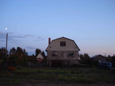

Через годик дом сгорит. Дождем вымоет глину и песок, а загоревшаяся сажа перекинет огонь на доски и рубероид.
Для сохранения трубы делается выдра, а кирпич кладут на цементный раствор.

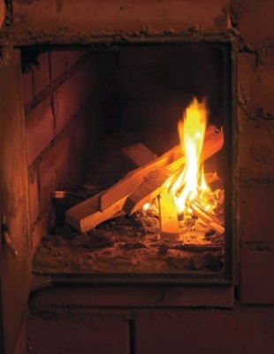

Топка в 4 кирпича высоты - маловата будет. Ну 2-3 полена поместяться. Дым пойдет в дом. Кирпич над дверкой выпадет.

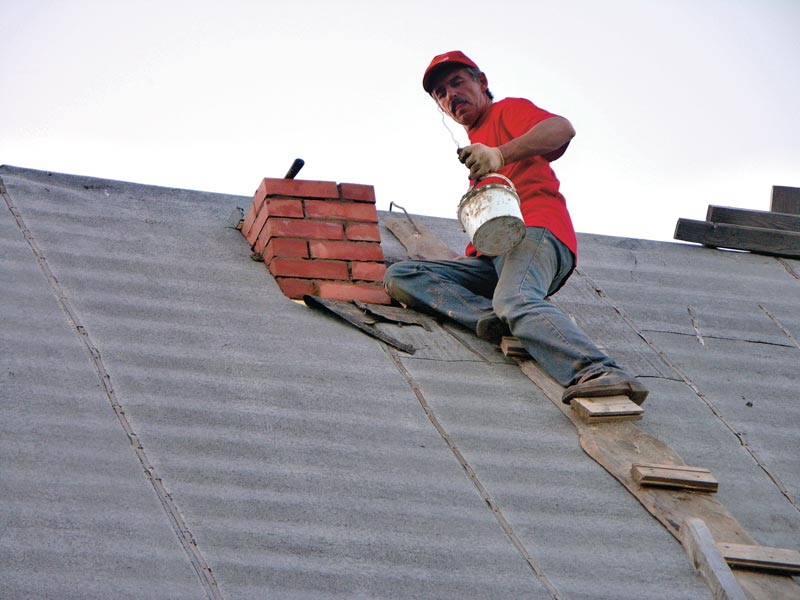

pe4ka писал(а):
специалист не должен совершать ошибок это приведет к жертвам и болшим матер затратам типа пожара этот вопрос к дачникам которые почитав журналы сделай сам берутся за дело я считаю надо открыть учебный центр чтоб дачники и все желающие учились парашют укладывать из горящего дома прыгать или поучится у спецов чтоб без парашюта переделка в 2 раза хлопотнее и затратнее новой стройки но у нас все говоря тда мой дед без диплома полдеревни построил и делают грубые ошибки и это будет еще очень много раз поэтому без опыта не беритесь а если нанимаете на серьезную работу людей требуйте договор и жесткие гарантии
Именно так мне положили и до сих пор кладут трубу специалисты(после травмы сам уже не могу быть на высоте)-они решили не взирая на мнение заказчика сделать меньше высоту,не захотели снимать 4 листа шифера,потом доложили за мой счет еще 10 рядов,но уже с автовышкой,на следующих выходных эпопея будет продолжаться.По светлому тону видно,где докладывали

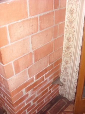

Задвижка почти вплотную к обоям.

СообщениеДобавлено: Пн 30 Ноябрь 2009, 08:31 Ответить с цитатойВернуться к началу
Да тут помоему, не только в задвижки проблема. Де факто прямой вертикальный шов на 4 ряда. Sad

Мне кажется или на ребро сложена верхняя часть ?
так и есть.Если всё правильно сделать нормальная печь получается.Здесь уже видно мало рядов низа-надо 11-12рядов,ну и не допускать совпад.вертик.швов.

Это перегородка между каналами наружу показалась торцами кирпичиков, вот перевязочка и сбилась.
