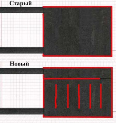

А можно сделать топку длиннее и просто все отфутировать ?
Александр Бацулин
Сообщения: 928
СообщениеДобавлено: Чт 21 Январь 2010, 09:20 Ответить с цитатойВернуться к началу
Наверно можно, но она будет слишком длинной, и проем 38 см над ней сложно перекрыть будет.

Я в принципе к тому , что бы топку сделать длиннее , отфутировать и поставить задвижку летнего хода ? Можно так сделать или нет ? Топку примерно как у ОВИК 20 !

Попробуйте, потом расскажите. Там проем 380 мм прямо над топкой придется перекрывать, насколько я понимаю.

Александр я не могу понять . Ширина остается такой же как на вашей порядовке . Просто длинее !

вот так из выше порядовки

СообщениеДобавлено: Пт 22 Январь 2010, 20:30 Ответить с цитатойВернуться к началу
Да, так. зеркально только. Но над топкой в самом горячем месте надо перекрыть проем 38 по красному кирпичу. Это возможно, но как-то не очень надежно по-моему.
Хотя вспомнил я перекрывал - за два ряда, шамотными выпусками.

Александр вы правы! Нужно будет делать выпуски . Я думаю, что надежность не пострадает.

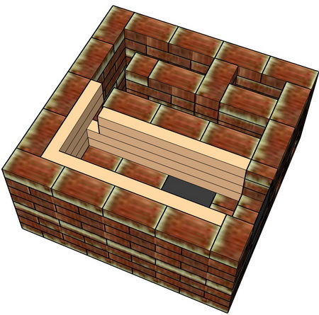

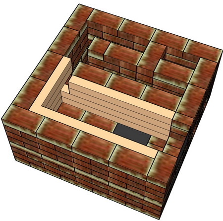

Александр,но на трёхмерной модели у nike-e нет никакой связки между наружной и внутреннеё кладкой.Разве так можно делать?Здесь,наверное,поедут не кирпичи,а вся стенка.С уважением,Евгений.

severyanin писал(а):
Вы не указали выход из топки слева,в восьмом ряду.
Мне почему-то этот выход показался лишним. Confused
п.с. Профессионалы, расскажите, критично ли без него сделать печь?
... на трёхмерной модели у nike-e нет никакой связки между наружной и внутреннеё кладкой.Разве так можно делать?Здесь,наверное,поедут не кирпичи,а вся стенка...
Я кажется где то читал, что не надо перевязывать. Или ошибся?

Александр Бацулин
Сообщения: 928
СообщениеДобавлено: Чт 18 Февраль 2010, 14:34 Ответить с цитатойВернуться к началу
В оригинале слева из топки нет хайла, только в задней стенке. В журнале, когда я писал статью ядобавил это хайло, подумав, что оно снимит перегрев задней стенки.
Внутренние кирпичи я перевязываю с наружной кладкой врубками через 2-4 ряда, на 2 см. Так как перекрытие первого яруса, а также всей печи держится как на внешних так и на внутренних стенках то если не перевязывать может поднять перекрытие (потому что внутренние стенки горячее). При перевязке эта трещина как бы распределяется по всей высоте и не видна. Думаю, что не перевязывать имеет смысл только если перекрытия ярусов опираются только на внешние стенки, а внутренние стоят отдельно.
