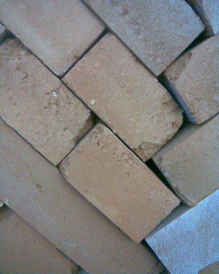

какой кирпич для печи лучше?
Олонский
 Размер файла:  243.68 КБ
 Просмотров:  1276 раз(а)

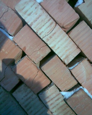

СообщениеДобавлено: Сб 23 Январь 2010, 16:43 Ответить с цитатойВернуться к началу
Первый - это Олонский
Второй - Лисихинский
Лисихинский
 Размер файла:  274.25 КБ
 Просмотров:  1173 раз(а)

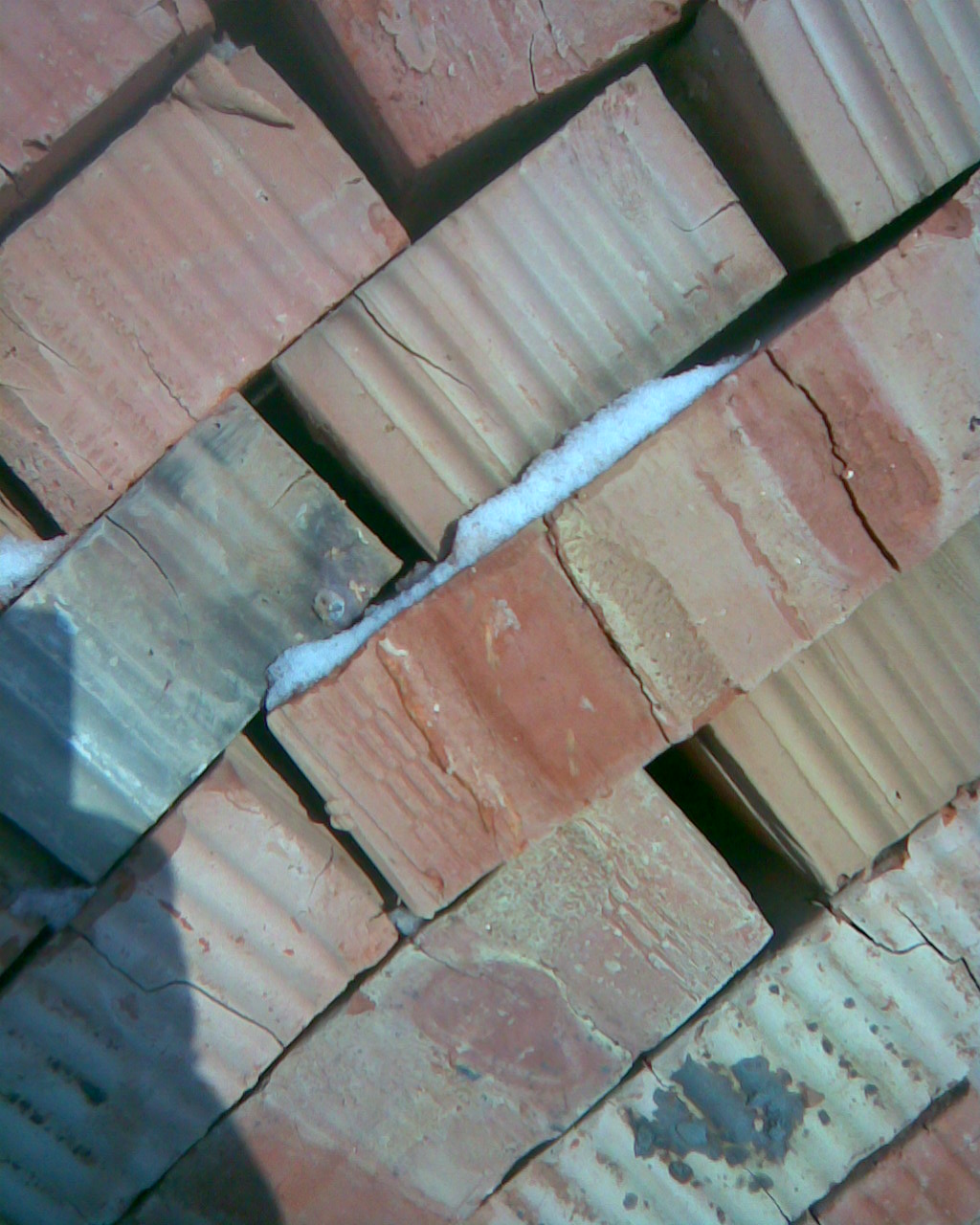

СообщениеДобавлено: Сб 23 Январь 2010, 16:45 Ответить с цитатойВернуться к началу
А это Новоленинский
Новоленинский
 Размер файла:  265.62 КБ
 Просмотров:  1208 раз(а)

Олонский кирпич, который на 1 фото, по виду недожег(брак), при простукивании будет иметь глухой звук, а при изломе сердцевина имеет цвет горчицы, такой кирпич боится воды и морозостойкость такого кирпича намного ниже заявленных - в печи не годится.
Лисихинский, по виду пережег имеет обычно меньшие размеры и часто неправильную форму и более темный цвет,а при разломе иногда черную сердцевину, обычно применяется при строительтве фундаментов, нижних рядов печи, прочность выше заявленных, но можно отнести в брак, т.к. в массив печи не идет.
Новоленинский кирпич, вроде по фото - само то, при изломе кирпич имеет насыщенный цвет, если бы не имел трещин, при ударе будет иметь дребезжащий звук - брак. В поддоне кирпич, который будет, при простукивании, иметь звонкий звук, можно применять в кладку печи.

Саша, немножко не угадал. Стоимость кирпича 12 руб. И дело не в деньгах. С поддона можно взять более менее нормального кирпича от силы штук 50. Все остальное уйдет в брак. Вот так и делаем печи из бракованного кирпича.

По вашим кирпичам: первый вариант- кирпич полусухого прессования - недопресовка углов, неравномерный гранулометрический состав - отлетает!;
вторые два - пластика, вакуумированная. Тоже Г. Неразрезая середины можно увидеть черную сердцевину(Бог с ней), но главное то, что сердцевина зачастую перекаленная + перенапряжена.
