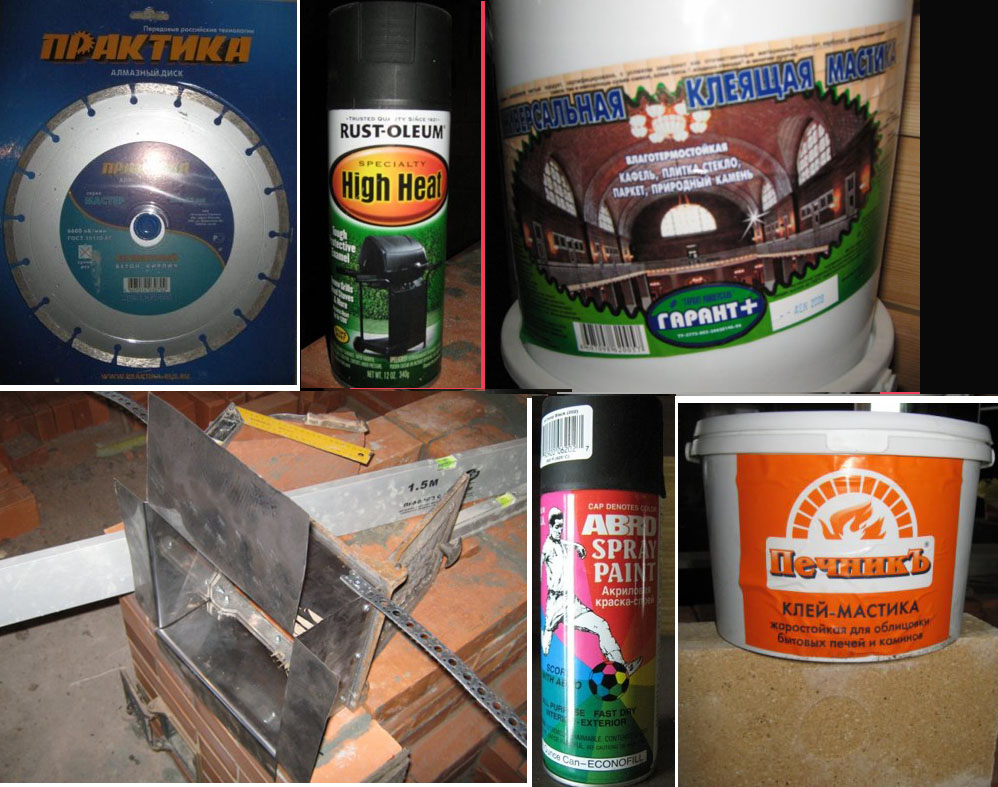

СообщениеДобавлено: Пн 22 Март 2010, 14:11 Ответить с цитатойВернуться к началу
Распилить кирпич вдоль по середине по самой толстой части. Smile
Вот фото материалов. Ну и собранная дверка с нержавейкой.
Краска нужна только для прочистных дверок - подойдет и нижняя.
Здесь всегда будут трещины - ставим базальтовый картон и снаружи промазвыаем ГПС.
 Размер файла:  53.9 КБ
 Просмотров:  920 раз(а)
Под нержавейку базальтовый картон
 Размер файла:  45.84 КБ
 Просмотров:  881 раз(а)
2 краски, 2 мастики
 Размер файла:  202.01 КБ
 Просмотров:  1080 раз(а)

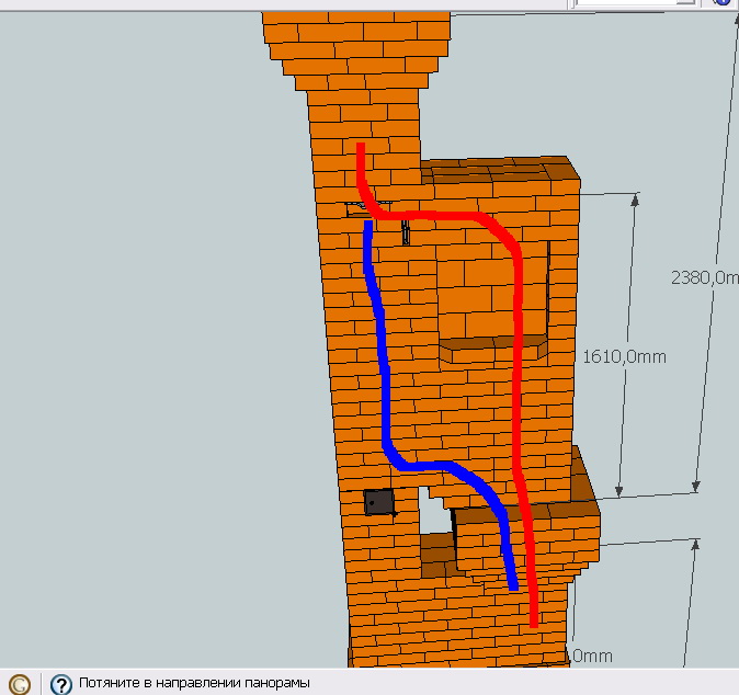

СообщениеДобавлено: Пн 22 Март 2010, 14:42 Ответить с цитатойВернуться к началу
Подскажите, пожалуйста!
На рисунке я показал, что красное - это дым идёт. А ещё есть канал, где синим обозначено. Для чего этот канал? Может я не правильно линии обозначил, но надеюсь вы поняли про что я спрашиваю. Confused
 Размер файла:  105.09 КБ
 Просмотров:  885 раз(а)
СообщениеДобавлено: Пн 22 Март 2010, 14:51 Ответить с цитатойВернуться к началу
Юрий - все очень просто - вертикальные задвижки - разрешают греться (задвинуты) колпаку, или он будет транзитным.
Широкие горизонтальные (кроме самой нижней) полностью закрывают трубу. На первом этаже - чтобы не бегать на второй недостроенный этаж. Верхняя - когда будете жить и на втором.
Поэтому сверху - все открыты - ничего там не греется, нижние регулируете больше или меньше тепла вертикальной, конец протопки - горизонтальной.
Сзади задвижка летнего хода - для готовки летом. Все остальные в этом случае тоже полностью открыть.
