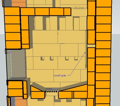

Еще одно тонкое место - СШ. Я его сделал 15мм, как вроде и надо, но сейчас склоняюсь к уменьшению их до 1см. Все-таки их два в топке. Confused

Владимир, это точно нужно менять? Если да, то покажите, пожалуйста, на рисунке где он находится этот сухой шов. Embarassed
СообщениеДобавлено: Чт 1 Апрель 2010, 09:24 Ответить с цитатойВернуться к началу

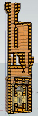

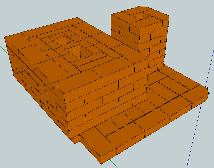

Ну, я то думал, что все тонкости печек уже поняты. - это два узких прохода сзади топки по бокам. Они идут почти до ХК. Smile
 Размер файла:  121.51 КБ
 Просмотров:  1033 раз(а)
СообщениеДобавлено: Чт 1 Апрель 2010, 11:25 Ответить с цитатойВернуться к началу
Поуменьшил распиловки, да отверстия под ВВ увеличил - надеюсь хватит. Smile Хотя Александр Дроганов говорит: По соотношениям колосник:вторичка у меня в голове сидят 1:4. http://www.forum.stovemaster.ru/viewtopic.php?t=1337&start=80
Ну уж сильно дырявая получится... У меня где-то 1:1. Confused
Оик ХК1-4. skp1.zip

СообщениеДобавлено: Пт 2 Апрель 2010, 10:14 Ответить с цитатойВернуться к началу
Указали на подвертки во втором колпаке и на втором этаже - просмотрел. Confused Увеличил до 3х кирпичей.
Ну и ВВ еще добавил, по настоянию старших товарищей.
Спасибо уважаемые. Smile

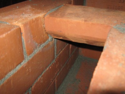

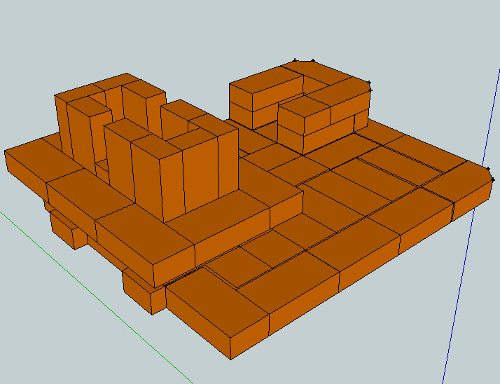

Вот, скажем, я не указывал на подверточные кирпичи, но они должны быть со скосами снизу в сторону подьемного канала. Это азы печные, но вы их знаете?

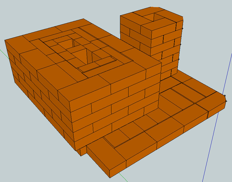

Распушку будет трудновато класть... Я тут один вариант придумал, но хотелось бы знать мнение профи. На мой взгляд и безопаснее, и ложить проще, но... всякое бывает.
Поглядите... Confused
Да, пример с моей ОВИК20. Smile

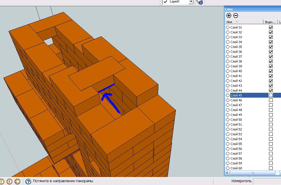

СообщениеДобавлено: Пн 5 Апрель 2010, 09:55 Ответить с цитатойВернуться к началу
Владимир, всех тонкостей я ещё не знаю, но про закругление уже в курсе (только недавно узнал). Embarassed Когда буду ложить, я могу по всем тонкостям консультироваться у человека, который сложил сам себе печь, хотя не печник.У него уже небольшой опыт есть, поэтому всё будет нормалёк! Razz

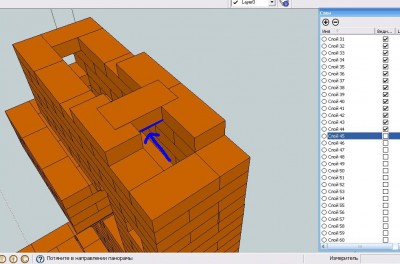

1.Про закругление. Я выделил синим цветом край, который нужно закруглить.А с другой стороны тоже нужно круглть? Я думаю, что нужно. Cool

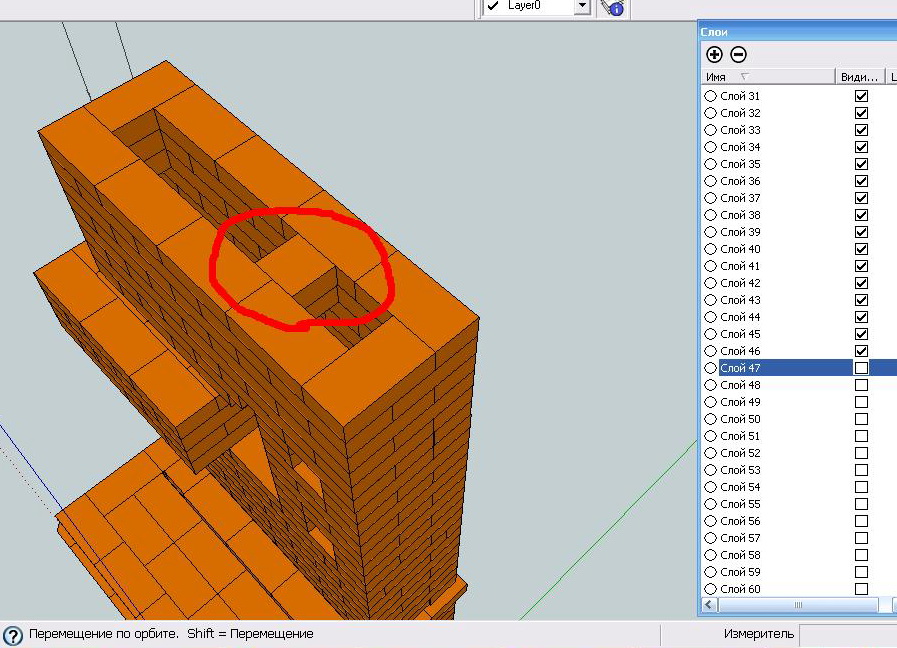

2.Ряд 46 и 47. Там кирпич в середине (обозначил красным) не перекрывает шов предыдущего.Т.е. в 46 ряду на этот кирпич, такой -же ложится кирпич в 47 ряду. Так должно быть? Или это ошибка? Confused

СообщениеДобавлено: Пн 5 Апрель 2010, 10:02 Ответить с цитатойВернуться к началу
Закругляют с одной стороны, с другой - не надо.
Несколько половинок могут лежать одна на другой - ничего страшного. Пилить меньше. Сверху еще потом перевяжется. Smile

СообщениеДобавлено: Пн 5 Апрель 2010, 21:11 Ответить с цитатойВернуться к началу
Владимир, ну что ещё ничего не известно по-поводу вертикальных кирпичей в распушке? Confused
СообщениеДобавлено: Вт 6 Апрель 2010, 08:32 Ответить с цитатойВернуться к началу
Один отрицательный отзыв, хотя как всегда есть люди, которые новое не принимают. Surprised
Тут вот что заложено:
ровность канала внутри трубы - в 4 раза меньше швов,
не надо пилить узкие полоски - ставим вертикальные кирпичи,
при установке первого выступающего ряда - ставим кирпичи для противовеса по центру (не нужно никаких досочек с подставками),
все швы не являются сквозными и идут на разных уровнях (горизонтальных и вертикальных).
У себя я, наверное, если сделаю так, то откажусь от гильзования перехода через потолок нержавейкой. Мне кажется, что более надежно. Но это уже по месту. Smile
