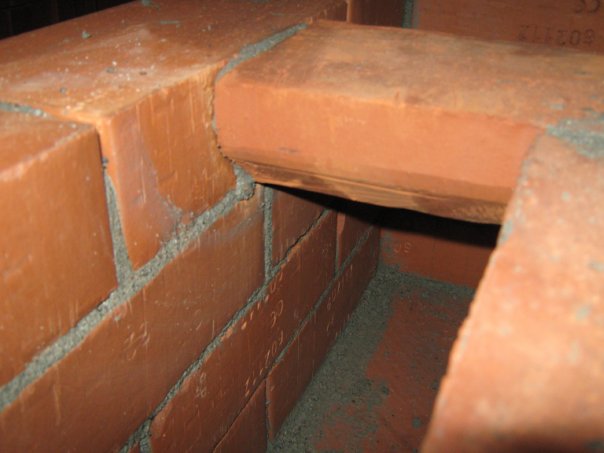

Ну, я то думал, что все тонкости печек уже поняты. - это два узких прохода сзади топки по бокам. Они идут почти до ХК.

Поуменьшил распиловки, да отверстия под ВВ увеличил - надеюсь хватит. Хотя Александр Дроганов говорит: По соотношениям колосник:вторичка у меня в голове сидят 1:4. http://www.forum.stovemaster.ru/viewtopic.php?t=1337&start=80
Ну уж сильно дырявая получится... У меня где-то 1:1.

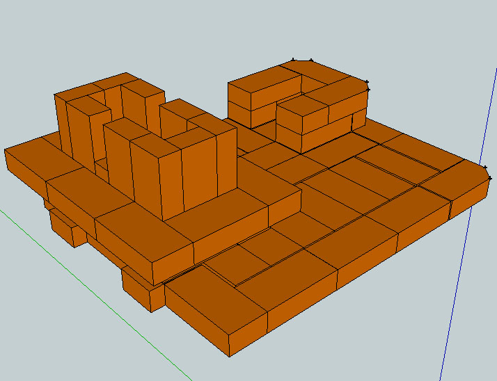

Ну, как вам сказать...
В общем-то я надеюсь, что вам это под силу будет, хотя...
Вот, скажем, я не указывал на подверточные кирпичи, но они должны быть со скосами снизу в сторону подьемного канала. Это азы печные, но вы их знаете?
Распушку будет трудновато класть... Я тут один вариант придумал, но хотелось бы знать мнение профи. На мой взгляд и безопаснее, и ложить проще, но... всякое бывает.
Поглядите...
Да, пример с моей ОВИК20.

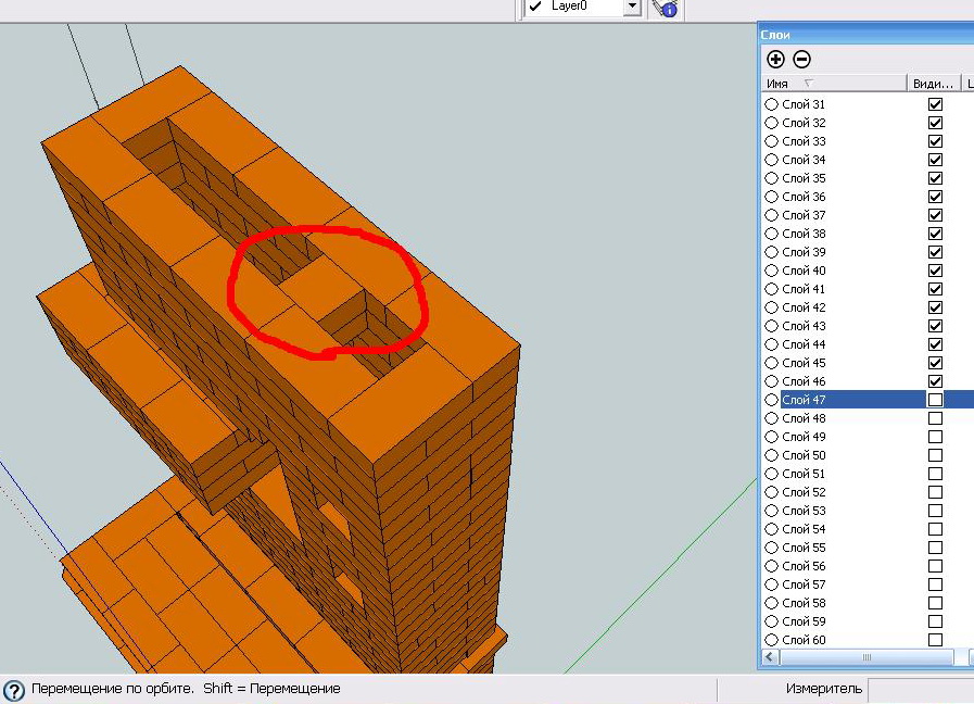

Владимир, всех тонкостей я ещё не знаю, но про закругление уже в курсе (только недавно узнал). Когда буду ложить, я могу по всем тонкостям консультироваться у человека, который сложил сам себе печь, хотя не печник.У него уже небольшой опыт есть, поэтому всё будет нормалёк!
1.Про закругление. Я выделил синим цветом край, который нужно закруглить.А с другой стороны тоже нужно круглть? Я думаю, что нужно.
2.Ряд 46 и 47. Там кирпич в середине (обозначил красным) не перекрывает шов предыдущего.Т.е. в 46 ряду на этот кирпич, такой -же ложится кирпич в 47 ряду. Так должно быть? Или это ошибка?

Закругляют с одной стороны, с другой - не надо.
Несколько половинок могут лежать одна на другой - ничего страшного. Пилить меньше. Сверху еще потом перевяжется.

Тут вот что заложено:
ровность канала внутри трубы - в 4 раза меньше швов,
не надо пилить узкие полоски - ставим вертикальные кирпичи,
при установке первого выступающего ряда - ставим кирпичи для противовеса по центру (не нужно никаких досочек с подставками),
все швы не являются сквозными и идут на разных уровнях (горизонтальных и вертикальных).
У себя я, наверное, если сделаю так, то откажусь от гильзования перехода через потолок нержавейкой. Мне кажется, что более надежно. Но это уже по месту.
