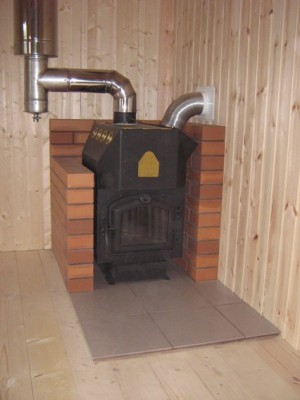

вот к " профессору Бутакову ", щит не приделаешь

Не очень понимаю как в щитке организованы каналы Surprised , понятен только прямой дымоход. Может по фото на первой стр. определит кто? Вход ьам за поддувалом Confused
Иван из Беларуси
Сообщения: 507
СообщениеДобавлено: Пт 4 Июнь 2010, 06:37 Ответить с цитатойВернуться к началу
да тут вроде и нету никакого щитка.

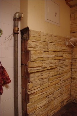

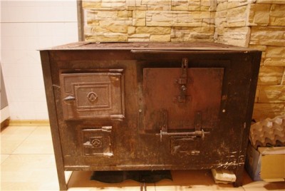

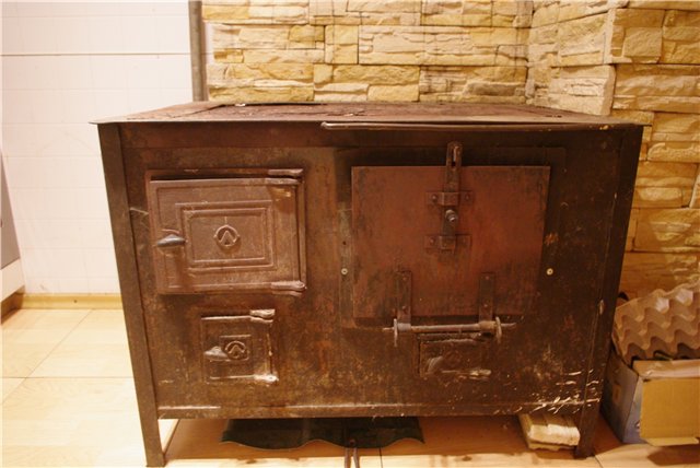

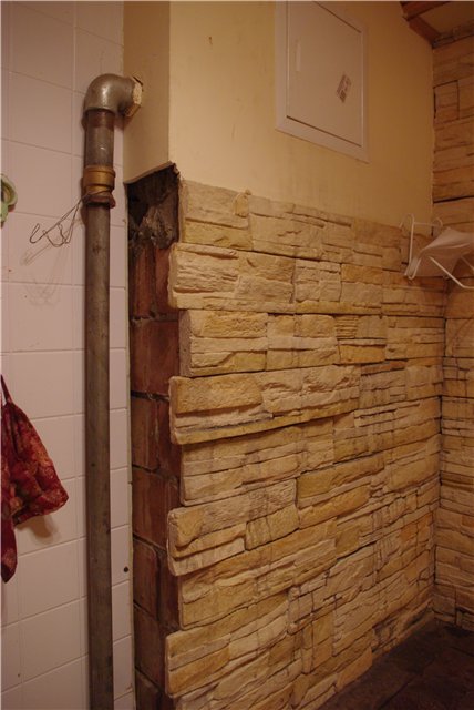

здравствуйте!
почитала-почитала ваш форум...... и пришла за советом.
имеем вот такую каркасную печь, выступ справа на фото - это кирпичный дымоход.
см. фото
за печью -кирпичная кладка. Извините за терминологию, по-другому не могу объяснить :-). Для наглядности - фото
труба на фото - это...... за белой дверцой в стене (второе фото) стоит расширительный бачок и когда-то функционировала система...... горячая вода подавалась в батареи по дому.
Чуриков Александр писал(а):
Клюют наши люди на западную хрень... .
обидны мне слова ваши pleasa (шЮтка)
так вот и я клюнула. Вот на такую http://www.kamin.ru/good1678.html
объясню свой выбор: схожа по габаритам с имеющейся и красивая Радость
нужна печь, чтобы обогреваться, когда отопления нет ( у нас центральное)
подскажите, пожалуйста, присоединится ли новая печь в дымоход, если ее поставить на точное место старой, т.е. безо всяких сдвигов по месту влево и вперед от стен?
в магазине по ссылке надо купить печь, а уж потом они сделаю проект ее подключения unknw
может надо вообще другую печь на замену выбрать...... которую будет проще соединить с существующим дымоходом.....??????
буду очень признательна за ваши комментарии и советы!

Маша, я не экстрасенс, но кмк вполне реально без крупных переделок, при условии, что направление выхода совпадают.
Вам надо посмотреть на вашей и уточнить у менеджеров на новой.
У выбранной новой плиты
Диаметр выходного патрубка: Ø120 мм -куда выходит?
Высота до нижнего края выходного патрубка: 641 мм
Масса 120 - 126 кг
ВхШхГ - 850х850х600
