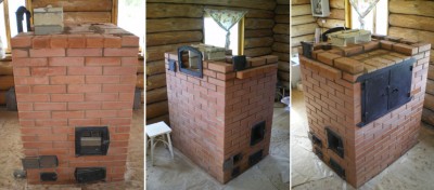

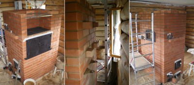

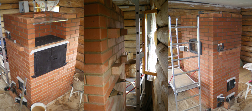

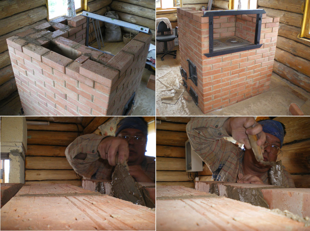

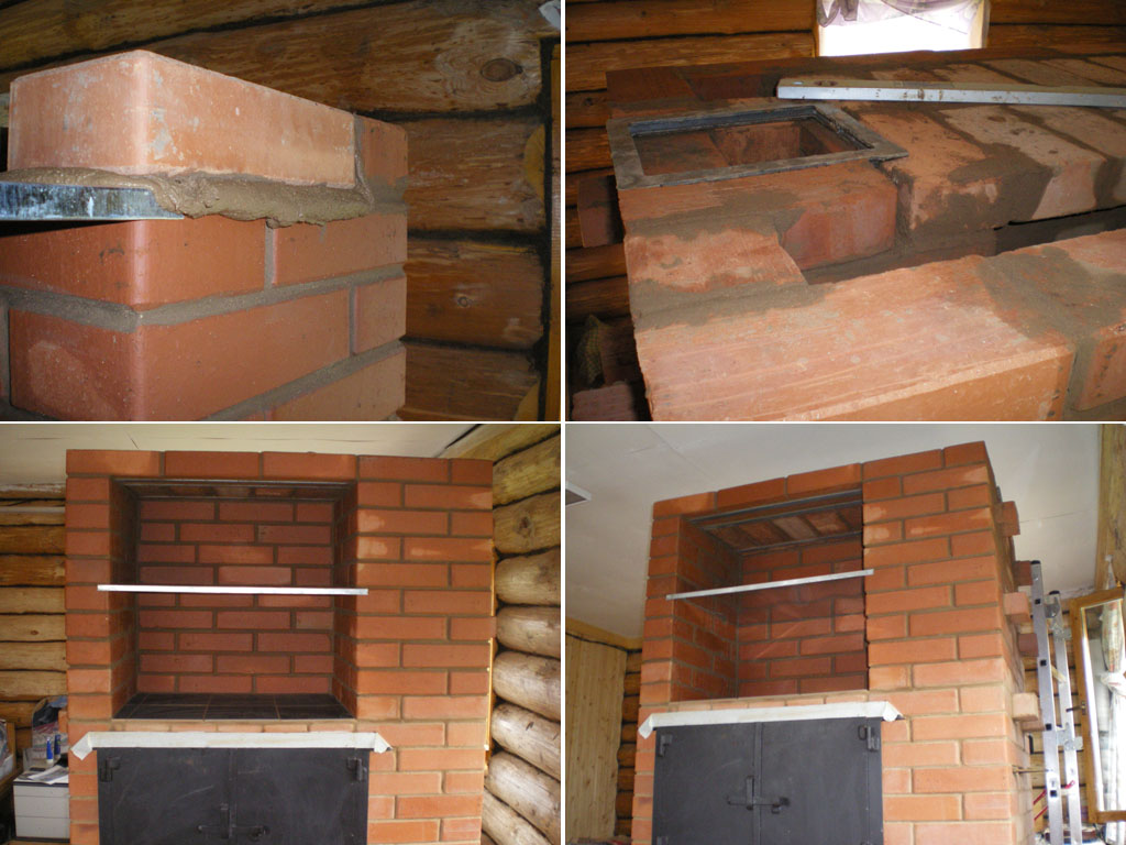

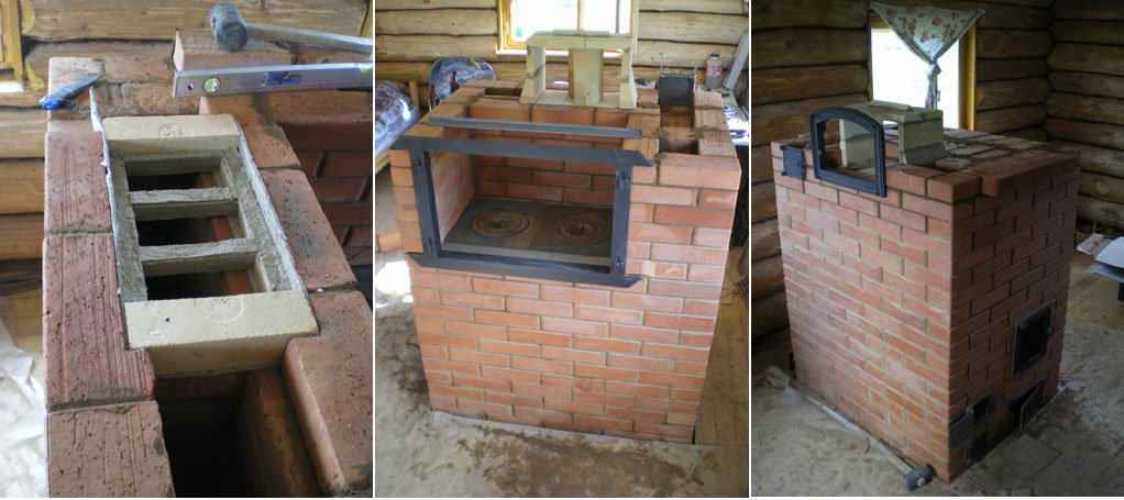

Времени было ограничено в этот приезд, да и холодновато на улице, жена затирала подьемные каналы. Теща делала ГПС. Smile
17-18 ряды практически каждый кирпич пришлось стачивать по высоте - надо было влезть в рамку плиты.
Оказалось не хватает сверла для кирпича - купил за 3 руб. Сам не поверил, что такие цены есть. Очень хорошо сверлит.
Перекрытие первого колпака закончилось хлебной камерой. Точнее ее дном. Говорят так никто еще не делал. Будем экспериментировать.
Купол у ХК пришлось заменить на ровную крышку - высота дверки выше, чем я думал. Из-за того, что прохладно клеится медленно, а фен достать было некогда...
Ну и единственное "украшение" печки - полочка спереди. Больше часа потратил на подгонку 5 кирпичей - стачивал со всех сторон (кроме задней), делал минимальными зазоры. Намешал своей клеящей мастики - полстакана кирпичной пыли развел в жидком стекле. Прогрунтовал кирпичи разведенным жидким стеклом. Склеил все кирпичи поставив их вертикально рядом у нагревателя. Ночью пару раз поворачивал их другим боком. При установке 3 шва выдержали, а 1 нет... Эх, хорошо бы было прогреть их посильнее... Но времени нет.
Теперь самое сложное будет перекрыть дверку хлебной камеры. В низ дверки поставил 2 штифта на 6 из болта выточенных - теперь ее можно снимать и ставить быстро. До ее перекрытия, конечно.
Ну а варочная плита получила дверки и может называться уже духовкой.
Вечером посидел, большой плоской отверткой поубирал ГПС из швов - гораздо контраснее кирпичи стали выглядеть. А на следующий день жена еще и поотмывала кирпичи. Красотища. Confused
Уже сфотографировав печь увидел, что не хватает еще половинки кирпича в транзитном канале. Положил и его. Так что фото уже немного устарели.
Как хорошо снова швы в 4-5мм делать, а не в 1-2...
А, я же на 1 ряд ниже поставил ХК. Это первое крупное изменение в проекте, но высота пода ХК на 1м 20см ушла. Для женщин удобнее. И как соседке высота ворочной плиты понравилась. У нее ряда на 2 ниже - постоянно наклоняться приходится.

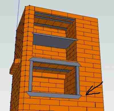

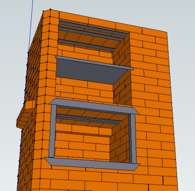

СообщениеДобавлено: Пн 7 Июнь 2010, 09:24 Ответить с цитатойВернуться к началу
Молодец, работа движется.
ИМХО перекрытие канала над плитой надо было выполнить немного по другому. Перекрыть замковый двумя кирпичами в 3/4, чтоб наружный перевязать по лицевой. У тебя же получилось два кирпича и перевязка.
СообщениеДобавлено: Пн 7 Июнь 2010, 10:54 Ответить с цитатойВернуться к началу
Тороплюсь медленно... Smile Нет ни сил, ни времени для другого. Думаю подобрать плитку керамическую и прикрыть это безобразие. Понял, что ровнять кирпичи - нужен станок настоящий. Болгарке на снятии фасок приходит конец - потекла уже, кнопка блокировки выпала. 2 дня в неделю это и много и мало... Confused
Сообщения: 10149
СообщениеДобавлено: Пн 7 Июнь 2010, 13:52 Ответить с цитатойВернуться к началу
дело не в эстетике, а надежности перекрытия
СообщениеДобавлено: Вт 8 Июнь 2010, 08:11 Ответить с цитатойВернуться к началу
Ну, там уголки поставлены, а вес не большой на полочке стоять будет. Максимум чугунки... Рукой надавливал - не шелохнулось. Швы делал тонкие между кирпичами специально. Surprised
Хотя может и не понял как вы хотели сделать... Confused
По проекту у меня так:

СообщениеДобавлено: Вс 13 Июнь 2010, 02:09 Ответить с цитатойВернуться к началу
На компьютере проще,чем с кирпичами?
Колчин имел ввиду этот узел.

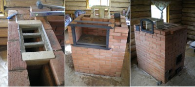

Серафим спасибо. С кирпичами чуток тяжелее будет... Confused Но руки, вроде, из нормального места растут...
А я не понял, действительно, о каком перекрытии идет речь... Я то постарался и опереть на большую площадь и сверху перекрыть как можно прочнее. Поэтому так и получилось. Как здесь использовать 3/4 не понимаю, если только уменьшать площадь опоры... Не хотелось. А лишний шов я уже замаскировал. Smile

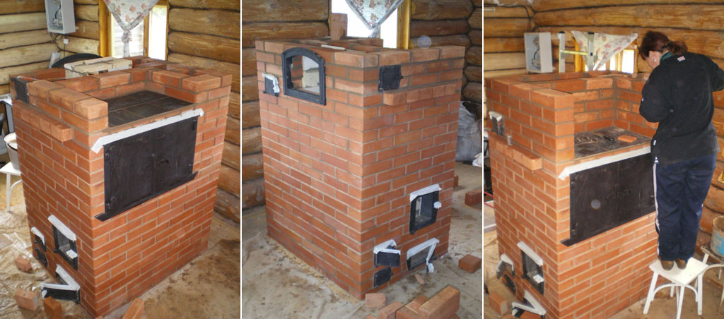

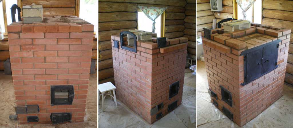

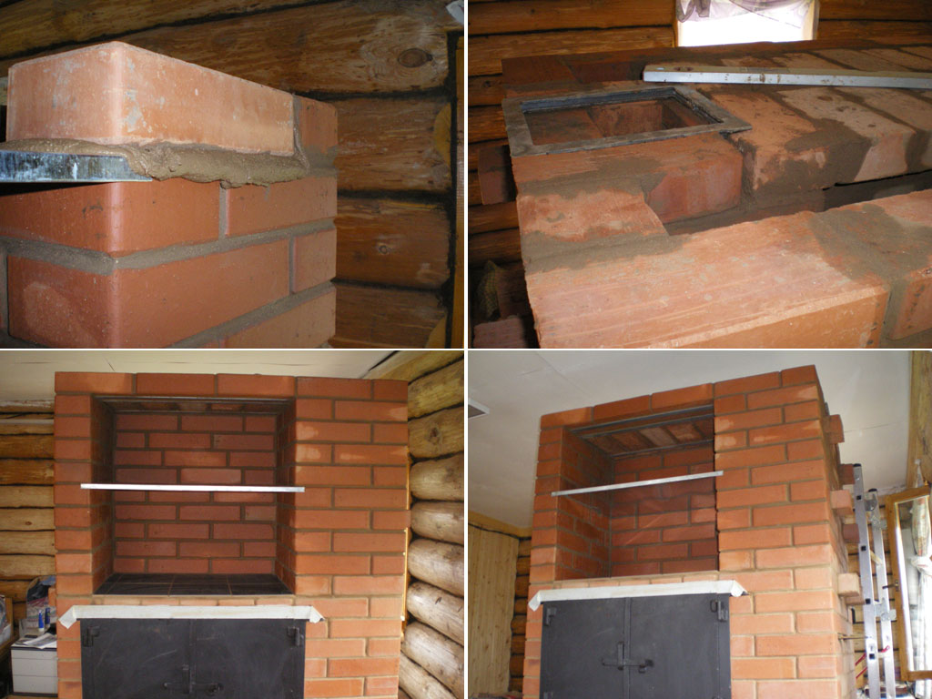

Выходные выдались долгими и дождливыми... Хотя под крышей дождь не мешает... Только кирпичи более мокрые. Хотел на ночь глядя в субботу еще рядок положить, но отключили свет. Поволновался - дадут или нет?... Ночью включили.
Зато воскресенье удалось. Четыре ряда за день и один перед сном. Помогает крепкому сну. Один ряд могу и за час положить теперь, но фаски и опиливание занимает времени много.
Купил для снятия фасок новую болгарку - Интерскол 125 1100Э с регулятором скорости. Извините, но сейчас я бы еще одну полировалку взял - та лучше держит обороты, а 1100я прибавляет обороты от нагрузки, при снятии нагрузки снижает... Не очень. Шурупы сами выкручиваются из доски - стал прикручивать струбцинами к лавке - гораздо лучше.
Полочку над плитой прикрыл плиткой - стало гораздо лучше.
Полочку из оцинковки загнул 2 раза спереди, чтобы не порезаться случайно, ну и крепче стало.
Из-за большого количества выпилов в понедельник только один ряд перекрытия и смог собрать. Хотя и усталость дает о себе знать конечно...
Хороший состав ГПС делает теща. Выдавливается и не падает.
А вырезы под задвижки в кирпиче это что-то... Вплоть до навыков скульптора - углы сотворить надобно.
Вот такие полочки для посуды.
А сзади печки выступы под полочки для сушки.
Соседи интересуются печкой. Удивляются фаскам. После этого доходят их слова - те печки, которые складывали они до этого - это просто кирпичи на поддоне...
И снова изменения в проекте... Попросил тещу достать до 28 ряда - с трудом... Пришлось переделать 29 ряд и обьединить его функции с 30 и 31.
Т.е. перекрыть полочки, и поставить задвижку на выходной канал.
Прибавила печка однако... 9 рядов сразу.

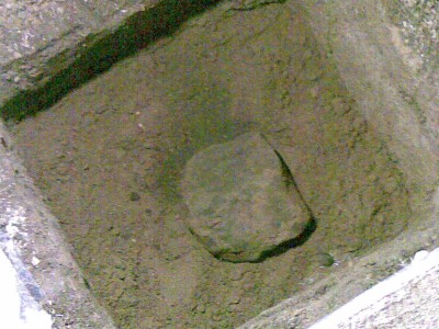

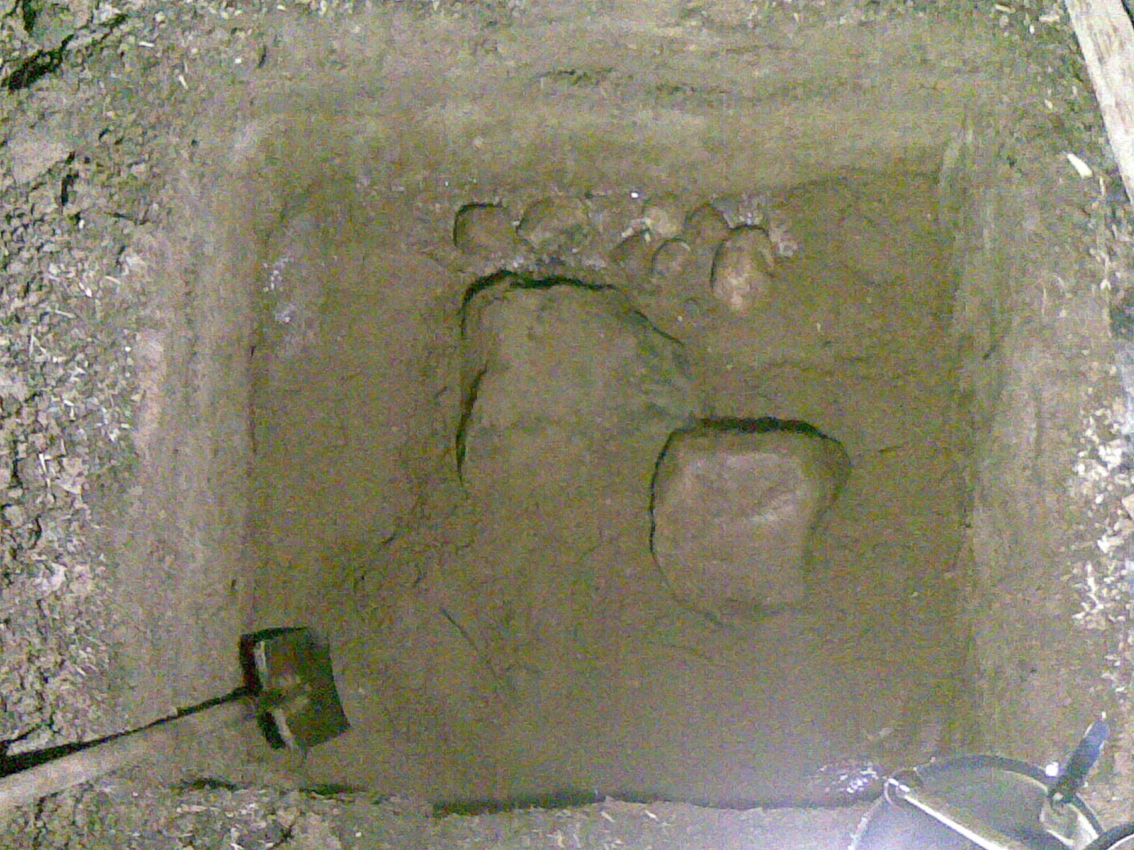

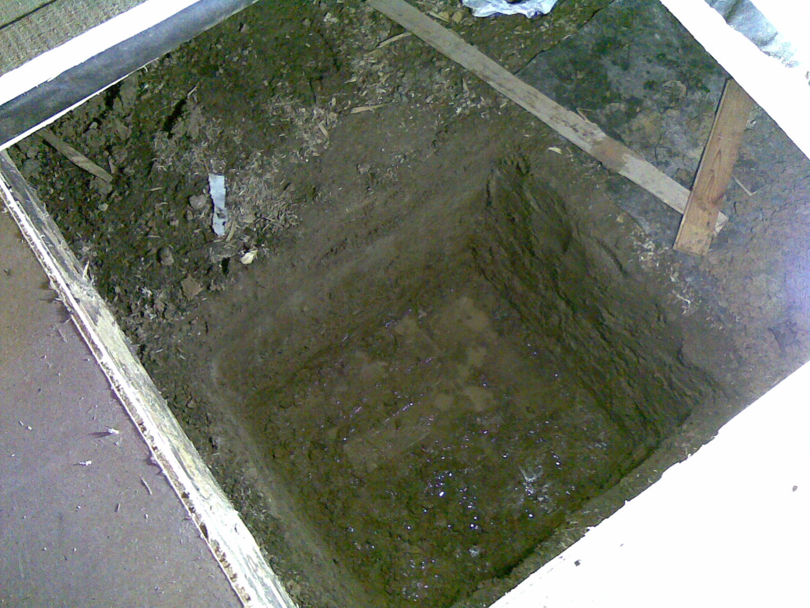

Владимир ,я определился -ХК 2.Сегодня вырезал дыру в полу на 5 см больше печи, выкопал под фундамент 120 см и сделал песчаную подушку с булыжником 40см переодически слазил -трамбовал.Когда уже почти выкопал начала появиляться вода ,поэтому и пришлось напрячься-сделать песчаную подушку,иначе завтра бы все обвалилось...

СообщениеДобавлено: Ср 16 Июнь 2010, 09:40 Ответить с цитатойВернуться к началу
К сожалению я сделал бы не так. Песок вниз обязательно нужно см 30. А вот камни - это может оказаться проблемой... Surprised Я делаю плиту по песчаной подушке. Изолирую полиэтиленом, ставлю очень крепкие металлические конструкции вниз (у меня на участке нашлись пара борон Smile ) и заливаю бетоном. Вот там камни и идут на забутовку. У вас же высокий уровень грунтовых вод и в морозы эти камни может выпереть в плиту и они могут ее повредить. И попробовать водоотвод организовать вокруг дома.

СообщениеДобавлено: Ср 16 Июнь 2010, 11:35 Ответить с цитатойВернуться к началу
Льет второй день почти не переставая. Водоотвод еще не организован, вот отсюда и вода.Потом будет бетонная плита 90-110 см и п-образная конструкция,но... пока из за погоды не привести щебень.
