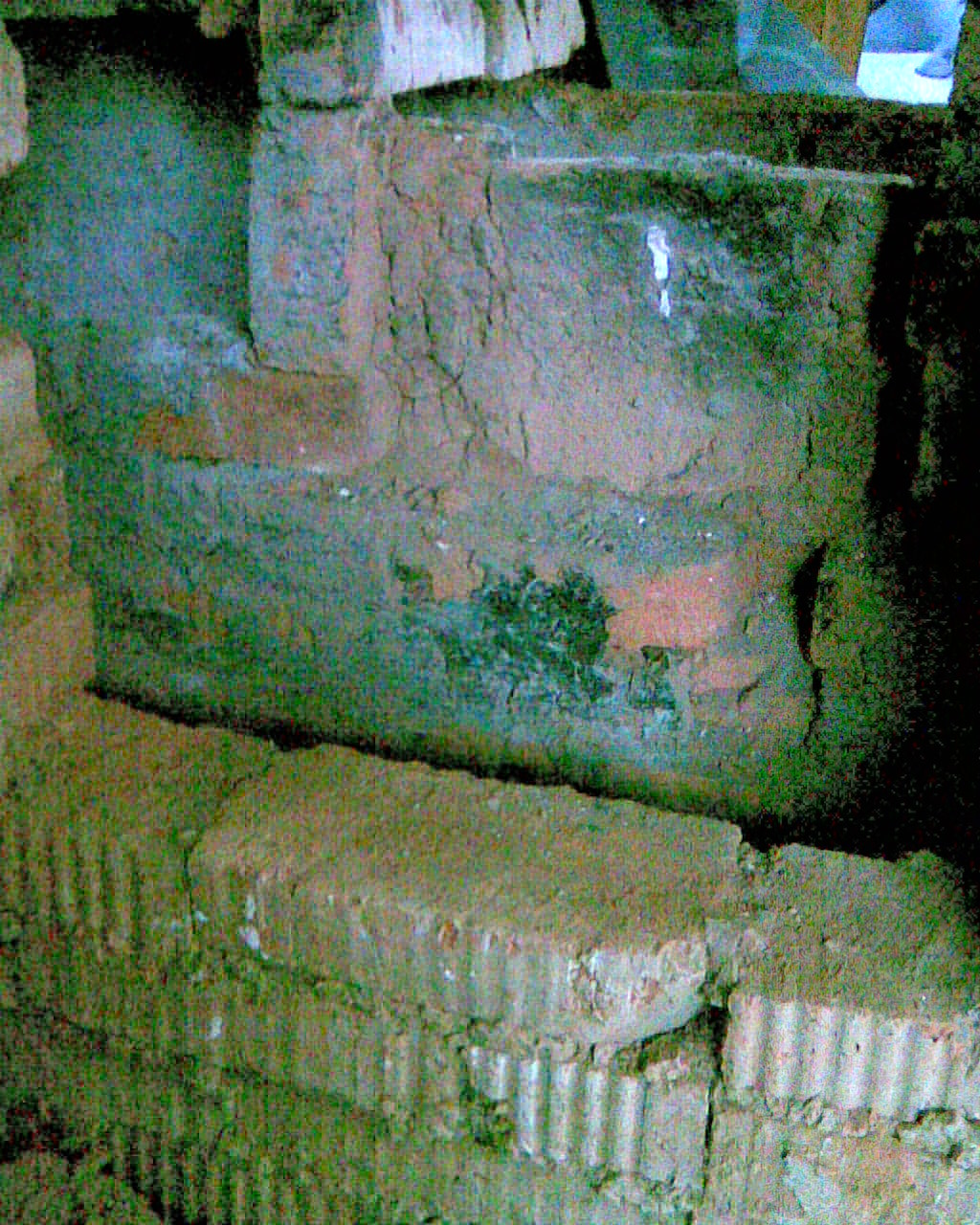

ремонтировал недавно печь. Хозяин категорически отказался перекладывать.
Дымоход 18*8, отделен от топки только кирпичем на ребро. Снимал сотовым, поэтому качество не очень.
Печь наклонена в две стороны. С одной верх ушел см. на 8, с другой см.на 5, но в другую сторону. Этакая перевернутая трапеция. На первом фото стояла духовка. Требовалось заменить духовку и поставить обрушившиеся рассечки.

Пришлось тоже один "чудо шедевр", разобрать Twisted Evil . Хозяин, как чувствовал и в последнее время не топил камин
Камин был сложен на перекрытие из силикатного кирпича, сложенного на сухую на деревянные бруски, из-за чего дал сквозные трещины - при первой же протопке мог случится пожар!!! Sad

Однако!,да с такой "перевязкой"и на добром фундаменте потрещит.Замечено.

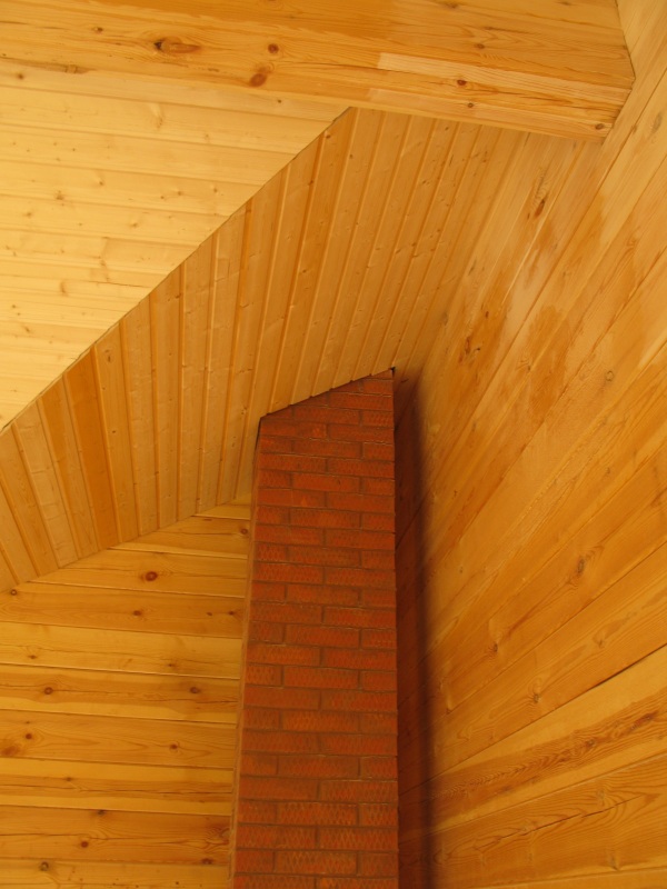

СообщениеДобавлено: Пн 27 Сентябрь 2010, 20:14 Ответить с цитатойВернуться к началу
А этот камин поставлен в новом красивом доме Sad . Печник про противопожарные нормы видимо забыл, не знал или просто на них наплевал. Exclamation

СообщениеДобавлено: Пн 27 Сентябрь 2010, 20:36 Ответить с цитатойВернуться к началу
Александр, может вы недоглядели, но там к стенке что то приклепано, даже два листа и вокруг трубы листок базальтового картона. Значит все же печник думал о ППБ Smile
