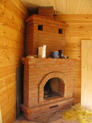

Она же с фронта.
На фото не видно, но дверка не открывалась, а вынималась.

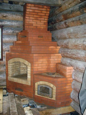

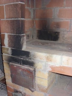

Разрешите мои сомнения по поводу этой печки... Их многовато, если честно...

Чт 24 Июнь 2010, 16:41
Владимир Солин писал(а): |
Разрешите мои сомнения по поводу этой печки... Их многовато, если честно...  |
Очередное безумие.
Дерево просядет и раздавит кладку, если только она не на цементно-песчаном растворе, что тоже безумие.
Отступки от дерева должны быть по бокам и сзади.
В плите шамотная кладка будет распирать кладку из керамического кирпича...
В топке плиты почему-то нет поддувальной (зольной) дверцы. Подовое горение?
Не видно разделки трубы дымохода при проходке через деревянный потолок...

Чт 24 Июнь 2010, 22:16
Ровно год назад меня пригласили проконсультировать положение с печкой - ну прям 1:1 изображенной на снимке, правда, дело было после первой топки этого "аппарата"... Стена за плитой была вырублена пожарными, т.к. протопка привела к пожару и только бдительность соседа не привела к трагедии - сына хозяйки ели откачали, угорел пацан...
Владимир Солин - как хотите, но уговорите хозяев данной конструкции не пытаться эксплуатировать ее и переделать, тем более, вроде кладка свежая и без цемента... Не берите грех на душу...

Пт 25 Июнь 2010, 07:10
IgorUA писал(а): |
Очередное безумие.
Не видно разделки трубы дымохода при проходке через деревянный потолок... |
1.а если дерево стоит уже лет 20,тоже просядет?
2. а из фотки не очевидно сколько там от топливника до дерева,может там вывернуто всё и расстояние будет вполне приемлемое.
3.про распирание вообще не факт,шамотный топливник просто обложен красным,может там и зазоры есть,оно ж отсюда не видно.
4.а топливн.дверка здесь явно уже с поддув.решеткой.
5.если не видно разделки,то не значит что ее нет,может просто гнал утолщенную шейку до потолка что б не распускать кладку.
Конечно я б так не делал,но надо ж хоть какая дискуссия,а то бедному хозяину хоть вешайся

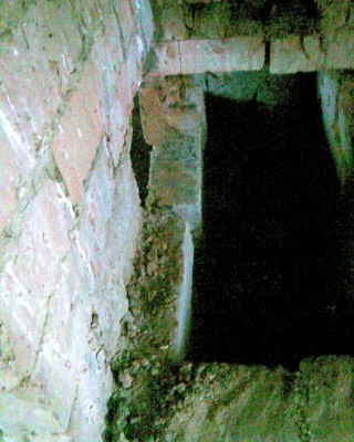

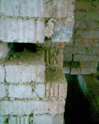

Пт 25 Июнь 2010, 17:57
ремонтировал недавно печь. Хозяин категорически отказался перекладывать.
Дымоход 18*8, отделен от топки только кирпичем на ребро. Снимал сотовым, поэтому качество не очень.
Печь наклонена в две стороны. С одной верх ушел см. на 8, с другой см.на 5, но в другую сторону. Этакая перевернутая трапеция. На первом фото стояла духовка. Требовалось заменить духовку и поставить обрушившиеся рассечки.

IgorUA
Сообщения: 1101
Регион: Киев, Украина
Добавлено:
Пт 25 Июнь 2010, 18:06
Иван из Беларуси писал(а): |
1.а если дерево стоит уже лет 20,тоже просядет? |
Дерево ежегодно (сезонно) циклически поднимается и проседает: летом набирается влаги и поднимается, а зимой подсыхает и проседает, причём довольно существенно, нередко разрушая печи и их кирпичные дымоходы. А от возраста дерево также довольно существенно проседает, особенно если дом под тяжёлой черепичной или шиферной крышей, и если дерево — сосна или ель...
4.а топливн.дверка здесь явно уже с поддув.решеткой. |
Дверца имеет поддувальные жалюзи, но дверца колосниковой решёткой не комплектуется, то есть явно сделано подовое горение...

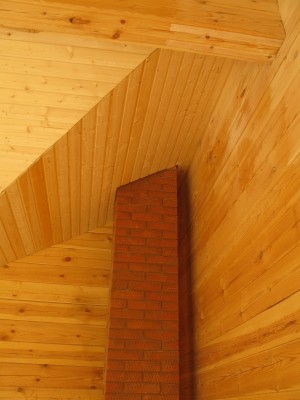

Пн 27 Сентябрь 2010, 20:14
А этот камин поставлен в новом красивом доме . Печник про противопожарные нормы видимо забыл, не знал или просто на них наплевал.

Сообщения: 10134
Добавлено:
Пн 27 Сентябрь 2010, 20:36
Александр, может вы недоглядели, но там к стенке что то приклепано, даже два листа и вокруг трубы листок базальтового картона. Значит все же печник думал о ППБ

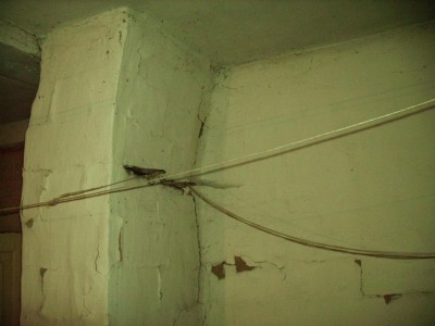

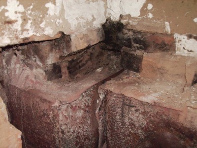

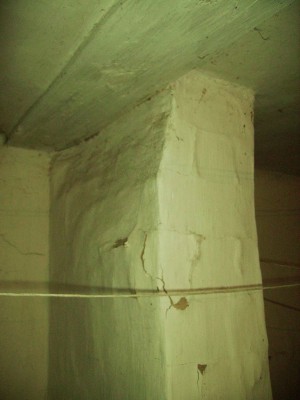

Вот такой шедевр-с. Выкладываю самое шедевральное. Хотя всё остальное тоже «доставляет». Если интересно — выложу ещё. Там и кладка на цементный раствор части печи, и шамот вместе с глиняным кирпичём вместе сложены вперемежку.
Да, боров двухметровый по чердаку выполнен аналогично. Фото борова пока нет.
Описание: |
А тут мы слегка на духовку обопрём. И так сойдёт. |
Размер файла: |
302.46 КБ |
Просмотров: |
898 раз(а) |
Описание: |
Вся печь «на ребро», разделка не предусмотрена. Труба впритык к потолочной балке. |
Размер файла: |
229.14 КБ |
Просмотров: |
910 раз(а) |
Описание: |
То же, вид с другой стороны. |
Размер файла: |
214.33 КБ |
Просмотров: |
878 раз(а) |
Александр Селиванов
Сообщения: 183
Регион: Иркутск
Добавлено:
Чт 7 Октябрь 2010, 16:30
А что? Вполне оригинально и современно. У нас есть дедушка, он такие печи за 7 штук ложит. Не заморачиваясь. А потом на звонки не отвечает.
