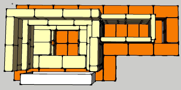

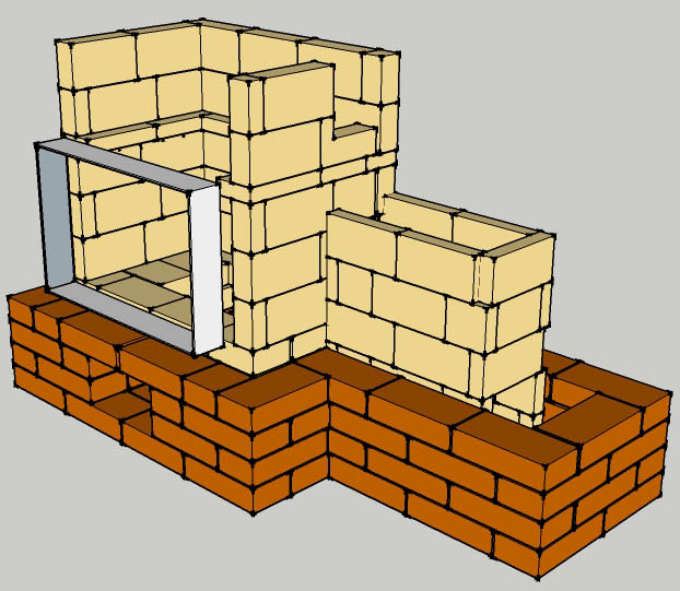

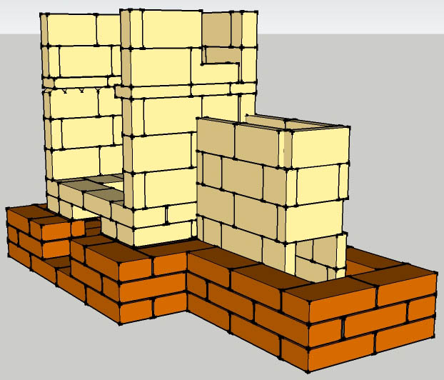

Нашёл себе первого заказчика, к сожалению, тяжёлый случай. Так что нужен совет, да не один, а несколько.
Проблемы: заказчик сначала построил дом, сделал чистовую отделку, дизайн помещения, и после этого решил класть камин.
Поэтому с проектом я оказался зажат жёсткими требованиями по размеру и местоположению.
Во-первых, дымоход должен быть внешний, с подключением через стену здания.
Во-вторых, до этой стены от края фундамента камина 630 мм.
В-третьих, заказчик хочет стеклянную дверцу Мета СОЖ 620 х 480 мм.
В-четвёртых, габариты топливника не должны сильно вылезать за 1200(ш) х 800(г) х 1200 (в) мм
Поэтому я в скетчупе набросал камин, пытаясь в отведённых рамках максимально реализовать принципы СДГ.
Но у меня серьёзные сомнения:
1) Можно ли дымовой канал делать просто отступив шамотной кладкой от внешней?
2) Если можно, то не тонка ли стенка - лещадка на ребро?
3) Не мал ли получается колпак, в который выход из топливника?
4) Достаточно ли сечение дымового канала?
5) Как к этому каналу подключить внешний дымоход (сендвич)? На семинаре 2009 в Полушкино, когда подключали дымоход котла из подвала к дымовой камере хлебной печи, использовали металлическую трубу, а в дымовую камеру ещё и устанавливался короб из нержавейки. Если тут нужно нечто подобное, то что за труба должна быть, и какой раскрой короба?
Спасибо.

Во-первых - материал стен, какой?
Во-вторых, схематично показать планировку, с размерами.
1. Можно, также и без ШБ6.
2.Нормальная.
3.Не полная прорисовка проекта. Не понятна высота топливника.
4.Где этот канал??
5.В каком месте подключение дымохода?

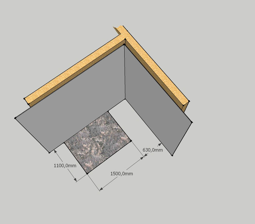

Стена - брус 150 мм, затем отступ 100 мм, гипсокартон по профилю.
На рис. khach2-iso.jpg самым верхним показан последний ряд огнеупорной футеровки топливника. Дальше хотел перекрывать шамотной плитой.

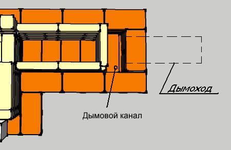

Где этот канал??
Во вложенном файле smoke_cham.jpg. В этот канал и подключение, на высоте ряда пятнадцатого, пунктиром обозначил

Дымовой канал.
 Размер файла:  25.75 КБ
 Просмотров:  929 раз(а)
Расположение фундамента относительно стен
 Размер файла:  46.61 КБ
 Просмотров:  933 раз(а)
СообщениеДобавлено: Пн 28 Июнь 2010, 21:45 Ответить с цитатойВернуться к началу
С таким расположением каналов, по сути дела - подвертка, это уже печь и работа с открытой дверкой может вызвать дымление. А уж если это камино-печь, то и делать данный прибор полноценной печкой. Уголок можно заменить клиновым перекрытием.
А если это камин, то сделать в верху большой дымосборник к которому подключить трубу, опять же проход сквозь деревянную стену при соответствующих доработках и соблюдением ППБ, можно сделать боровом компенсирующим длинный горизонтальный проход сквозь стену: http://forum.stovemaster.ru/files/thumbs/t_1436_1204477679.jpg_205.jpg

СообщениеДобавлено: Пн 28 Июнь 2010, 22:42 Ответить с цитатойВернуться к началу
Можно то-же самое сделать, но вбок, и комната не помешает. Просто у камина не надо делать опускного канала, чтобы не дымил.

Ну, значит, резюме.
Делать буду, как нарисовал, только без подвёртки: выход из топливника в колпак (который правильнее теперь называть боровом), оттуда, без рассечек, сразу в дымоход. Для подключения дымохода к печи использую что-то типа душника (см рис). Перекрывать дверцу буду по уголку. И, как относительно честный человек, дам заказчику эту ветку почитать - пусть подумает...

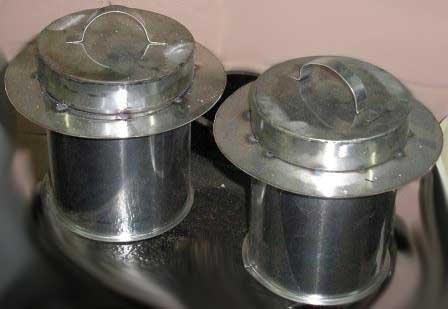

Душник
 Размер файла:  13.68 КБ
 Просмотров:  910 раз(а)

А стальной уголок не разопрёт кирпичную кладку по бокам?
Футеровка на ребро кирпичом ША-5 очень ненадёжна, а футеровка лещадкой ША-6 (толщина 32 или 40 м) — крайне ненадёжна. Laughing
