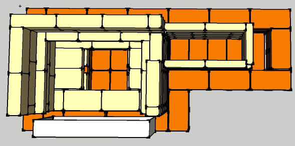

Нашёл себе первого заказчика, к сожалению, тяжёлый случай. Так что нужен совет, да не один, а несколько.
Проблемы: заказчик сначала построил дом, сделал чистовую отделку, дизайн помещения, и после этого решил класть камин.
Поэтому с проектом я оказался зажат жёсткими требованиями по размеру и местоположению.
Во-первых, дымоход должен быть внешний, с подключением через стену здания.
Во-вторых, до этой стены от края фундамента камина 630 мм.
В-третьих, заказчик хочет стеклянную дверцу Мета СОЖ 620 х 480 мм.
В-четвёртых, габариты топливника не должны сильно вылезать за 1200(ш) х 800(г) х 1200 (в) мм
Поэтому я в скетчупе набросал камин, пытаясь в отведённых рамках максимально реализовать принципы СДГ.
Но у меня серьёзные сомнения:
1) Можно ли дымовой канал делать просто отступив шамотной кладкой от внешней?
2) Если можно, то не тонка ли стенка - лещадка на ребро?
3) Не мал ли получается колпак, в который выход из топливника?
4) Достаточно ли сечение дымового канала?
5) Как к этому каналу подключить внешний дымоход (сендвич)? На семинаре 2009 в Полушкино, когда подключали дымоход котла из подвала к дымовой камере хлебной печи, использовали металлическую трубу, а в дымовую камеру ещё и устанавливался короб из нержавейки. Если тут нужно нечто подобное, то что за труба должна быть, и какой раскрой короба?
Спасибо.

СообщениеДобавлено: Пт 25 Июнь 2010, 16:40 Ответить с цитатойВернуться к началу
дымосбрник должен быть над камином и дым должен уйти наверх вертикально .в крайнем случае под 60 град.у нас в гроде уже ес ть такой вари ант камина. он не работает. кирпич на ребро не клади.и мой совет откажись от этой работы просто разведи где нибудь костер и посмотри огонь вбок идет или нет. ты просто время и деньги потеряешь. мой совет откажись и ты ничего непотеряешь

СообщениеДобавлено: Пт 25 Июнь 2010, 17:48 Ответить с цитатойВернуться к началу
При закрытой дверцы работать будет, но при следующей закладке дров ?????
Если топка на ребро, то лучше посади кирпич на термостойкую мастику, дверцу ни в коем случае не крепи к футеровки.

Во-первых - материал стен, какой?
Во-вторых, схематично показать планировку, с размерами.
1. Можно, также и без ШБ6.
2.Нормальная.
3.Не полная прорисовка проекта. Не понятна высота топливника.
4.Где этот канал??
5.В каком месте подключение дымохода?
Стена - брус 150 мм, затем отступ 100 мм, гипсокартон по профилю.
На рис. khach2-iso.jpg самым верхним показан последний ряд огнеупорной футеровки топливника. Дальше хотел перекрывать шамотной плитой.
Где этот канал??
Во вложенном файле smoke_cham.jpg. В этот канал и подключение, на высоте ряда пятнадцатого, пунктиром обозначил

СообщениеДобавлено: Пн 28 Июнь 2010, 21:45 Ответить с цитатойВернуться к началу
С таким расположением каналов, по сути дела - подвертка, это уже печь и работа с открытой дверкой может вызвать дымление. А уж если это камино-печь, то и делать данный прибор полноценной печкой. Уголок можно заменить клиновым перекрытием.
А если это камин, то сделать в верху большой дымосборник к которому подключить трубу, опять же проход сквозь деревянную стену при соответствующих доработках и соблюдением ППБ, можно сделать боровом компенсирующим длинный горизонтальный проход сквозь стену: http://forum.stovemaster.ru/files/thumbs/t_1436_1204477679.jpg_205.jpg

СообщениеДобавлено: Пн 28 Июнь 2010, 22:09 Ответить с цитатойВернуться к началу
Значит, полноценной печкой. Камин, как показано на вашем рисунке, не выйдет, так как за той стеной, через которую у вас боров прорисован, у заказчика - комната. Мне только вбок остаётся идти, к той стене, до которой на схеме 630 мм.

СообщениеДобавлено: Пн 28 Июнь 2010, 22:42 Ответить с цитатойВернуться к началу
Можно то-же самое сделать, но вбок, и комната не помешает. Просто у камина не надо делать опускного канала, чтобы не дымил.
СообщениеДобавлено: Пн 28 Июнь 2010, 23:48 Ответить с цитатойВернуться к началу
Если вариант печи устраивает, то дверку топки можно использовать 401, и все легко перекрывается без шпилек и бетона. Декоративное оформление под камин сделать проще.

А если не делать опускного канала и подвёртки, т.е. превратить колпак в дымовую камеру? Тогда можно делать открытый камин? И можно поподробнее про устройство "борова компенсирующего длинный горизонтальный проход сквозь стену", а то на рисунке мелковато. Да и стена деревянная, к ней так ловко кирпичное основание не пристроишь.
СообщениеДобавлено: Вт 29 Июнь 2010, 00:18 Ответить с цитатойВернуться к началу
401 - Это SVT двустворчатая? Не знаю, нужно чтобы заказчик утвердил.
Ошибся 410... Surprised
Это для печи.
Для камина в этом случае, очень трудно подобрать решение удовлетворяющее всем требованиям заказчика. Мы ведь не волшебники.

Ну, значит, резюме.
Делать буду, как нарисовал, только без подвёртки: выход из топливника в колпак (который правильнее теперь называть боровом), оттуда, без рассечек, сразу в дымоход. Для подключения дымохода к печи использую что-то типа душника (см рис). Перекрывать дверцу буду по уголку. И, как относительно честный человек, дам заказчику эту ветку почитать - пусть подумает...
А стальной уголок не разопрёт кирпичную кладку по бокам?
Футеровка на ребро кирпичом ША-5 очень ненадёжна, а футеровка лещадкой ША-6 (толщина 32 или 40 м) — крайне ненадёжна. Laughing

СообщениеДобавлено: Вт 29 Июнь 2010, 06:41 Ответить с цитатойВернуться к началу
Ну, значит, резюме.
Какая разница между подверткой и душником?? И между работой печи и камина? Предложенный вариант и не камин и не печь! В режиме камина (открытая дверка) будет дымить, в режиме печи не будет греть. Да и душник будет маловат по сечению даже для печи...
По поводу кирпича "на ребро", считаю что такой вид кладки выдерживает большие тепловые нагрузки, чем "на плашку".

СообщениеДобавлено: Вт 29 Июнь 2010, 10:36 Ответить с цитатойВернуться к началу
Я считал, что душник - это закладной элемент для подключения к существующему кирпичному дымоходу внешних металлических труб, например, самоварных. Разве не так? Embarassed
Вот пусть заказчик и почитает, подумает. По мне, так для первого заказа чересчур много "но".

СообщениеДобавлено: Вт 29 Июнь 2010, 11:06 Ответить с цитатойВернуться к началу
А как насчёт прочности кладки? На каком растворе класть лещадку ША-6 толщиной 32 или 40 мм, чтобы раствор держал её?

СообщениеДобавлено: Вт 29 Июнь 2010, 11:57 Ответить с цитатойВернуться к началу
По сути одно и тоже, но душник имеет ограниченные размеры в отличие от подвертки, что пагубно повлияет как на работу камина, так и печи.
Игорь Сергеевич, кладу на не любимый вами ветонит ТМ.
