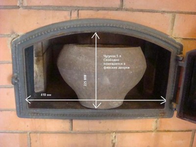

Хлебная дверка, внутренние размеры : высота 225 мм , ширина 410 мм.
По внешнему виду можно подумать, что она маленькая....
Однако, чугунок 5 л спокойно входит в духовку через хлебную дверцу.
| Описание: |
| Чугунок 5л в духовке. 225 мм на 410 мм |

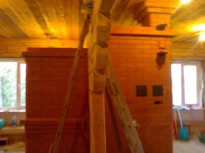

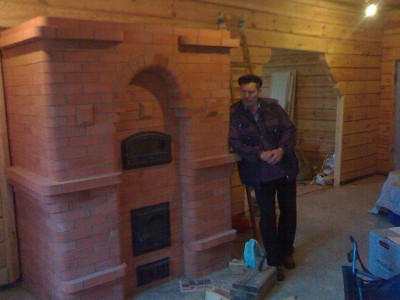

Вот недавно закончили.......печь отопительная с ХК в городе Самара. Проект - эксперимент согласован с Кузнецовым И.В.....
Исполнитель и задумка-эксперимент Кутенков П.В.
Печь огромная...стоит на 1 этаже 80 м2, в 2х этажном доме.
Чуть позже с боку запланирован ками - чугунная топка Keddi для быстрого прогрева комнаты. Печь массивная-инэртная долго выходит на режим, по этому систему скомбинировали с чугунной буржуйкой (быстрый прогрев).
Печь запущена. В доме идет ремонт. Дом брус 200 мм.
Первый отзыв от заказчика. В мороз - 20 *С на первом этаже было +18 *С и это в течении нескоьких дней(без топки) на 2-м этаже +5 *С.

Молодцы.
Петру поздравления

На этом объекте, заказчик не против, что бы мы сделали свои замеры и провели "эксперименты" над его печью. Сам охотно делится своими ощущениями. Одно из ощущений- на 2-м этаже есть участок дымохода(пока одноконтурный-нержавейка)...при работе печи там можно руку "держать"

Если на втором этаже +5 то плохо утеплён потолок. Или от трубы нагрелся воздух. При чём здесь отзыв? У меня на втором этаже мороз зимой.

Александр я же написал ...в доме идет строительство...
При чем тут отзыв ....да по тому, что доволен человек и не жлоб как некоторые заказчики - общается с народом.
Температура в доме держится даже при условии того, что строители часто входят и выходят на улицу. В печи 2 700 шт кирпича - отлчный аккомулятор тепла. Труба сэндвич начинается с перекрытия 1-го этажа и тепла от нее на 2-м этаже точно нет ( ранее я писал, что можно даже руку держать на одноконтурной трубе- перходнике с кирпича на сэндвич).
