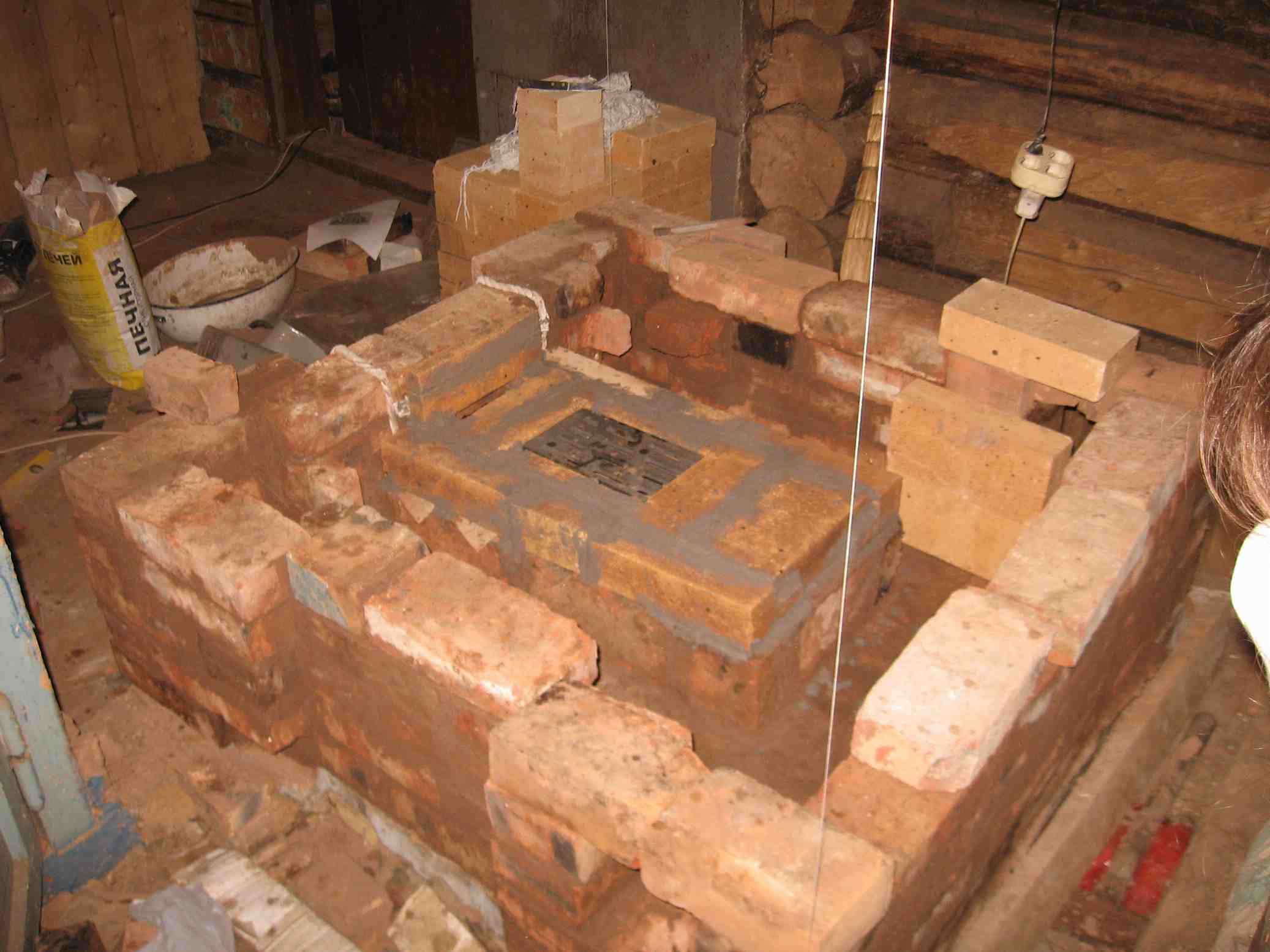

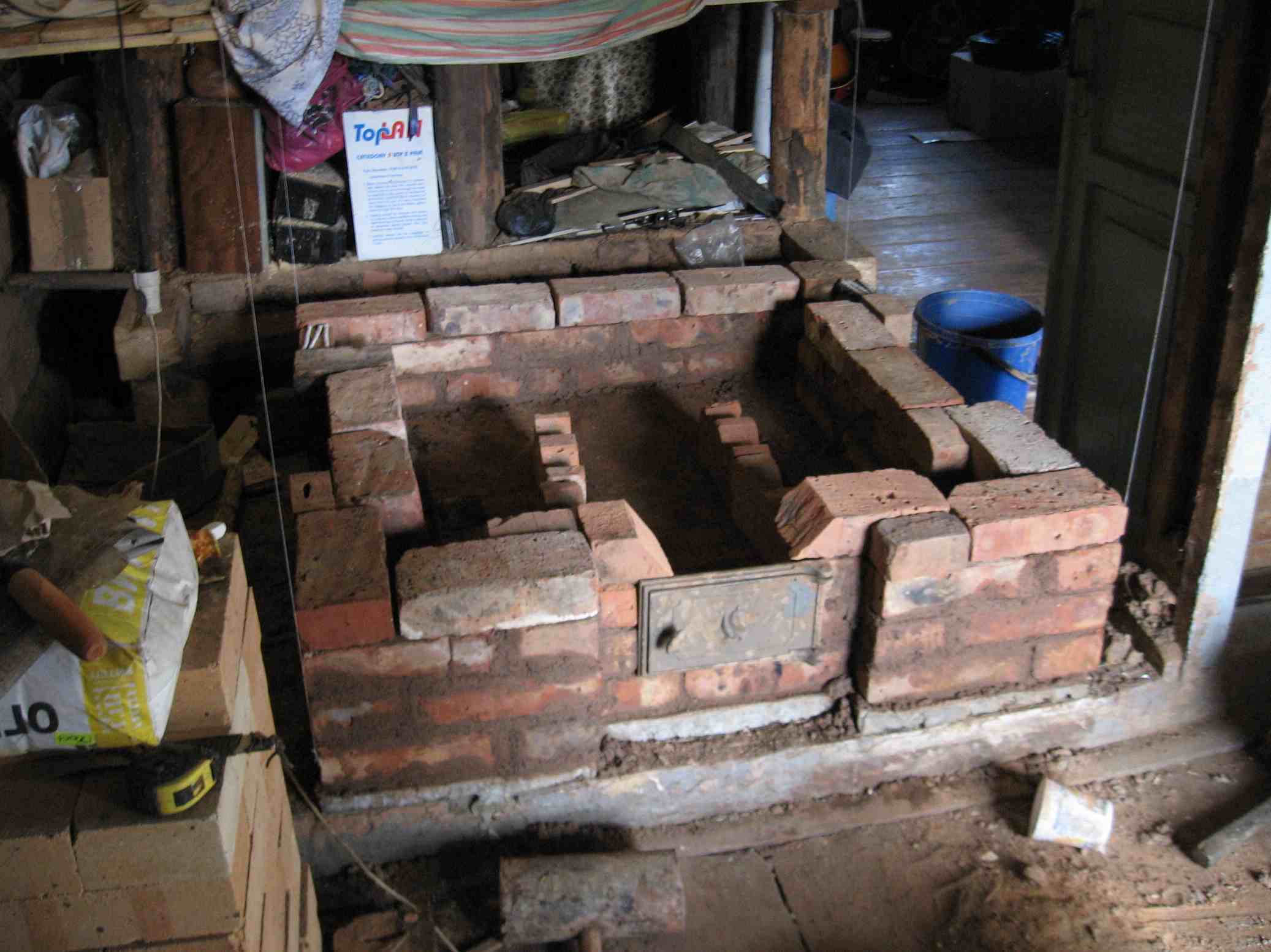

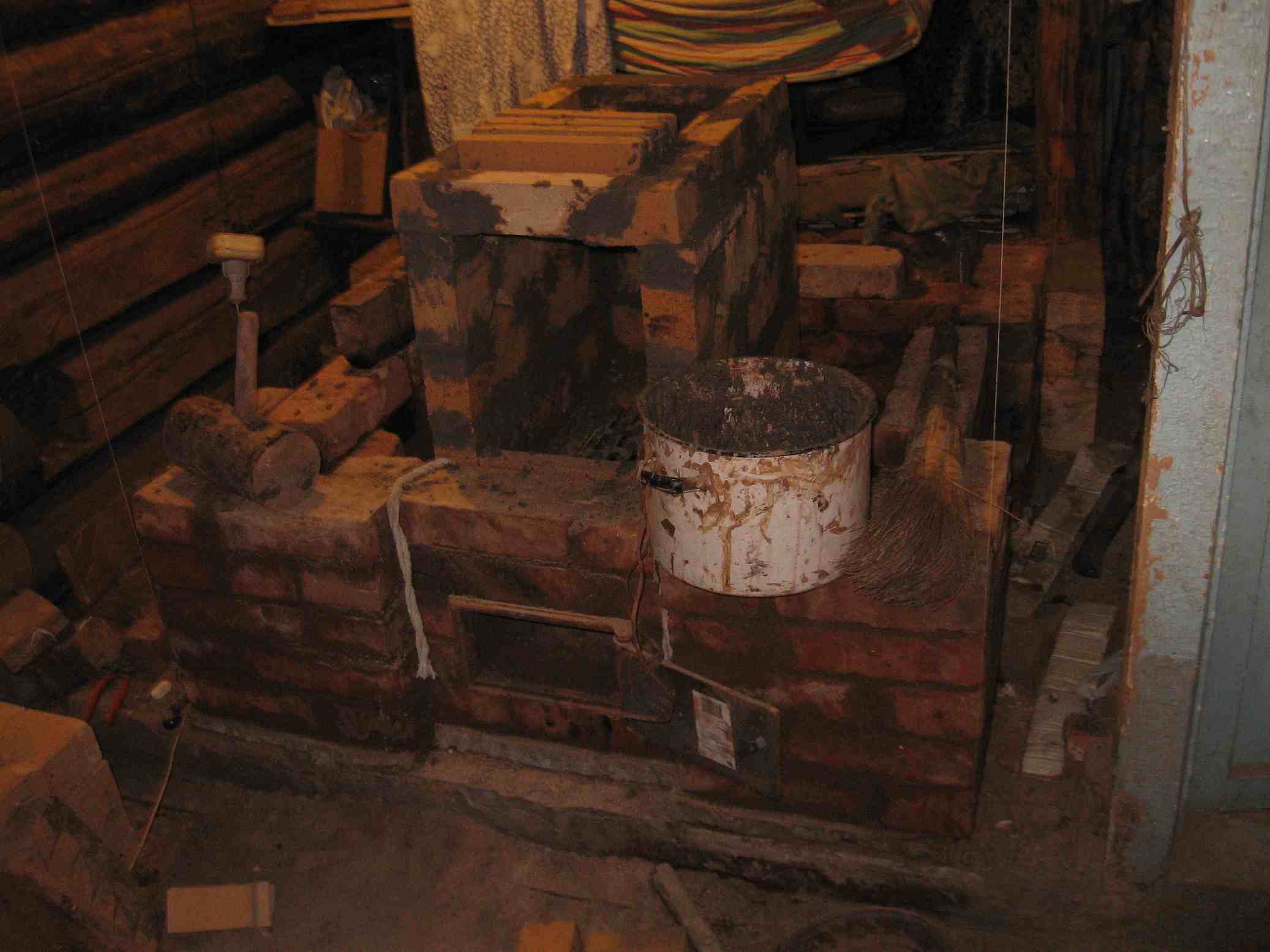

Начал складывать я свою печь. И поскольку первый раз в жизне делаю кладку, то сразу же столкнулся с проблемами. Кирпичь у меня весб разный по размеру, поэтому о 5мм швах пришлось сразу же забыть. эта проблема возникла уже на втором ряду. Местами для компенсации разности размеров кирпича приходится делать швы по 1 см. Нестабильны уровни и вертикали, но стараюсь выдерживать.
Есть сомнения по поводу слабости фундамента. Эту печь строю на месте старой. Прежняя простояла долго и терщен не давала, но все же, фундамент сделан на деревянных вертекальных подпорках под пол, на них поперёк досок пола ещё доски, сверху бетонная стяжка с арматрой, рубероид и первый ряд печи на глиняном рамтворе.
От деревянных конструкций отступил min по 50 см. Косяк двери на фото буду убирать.
Дом 6000*8000мм, потолок 2200мм, разделён на комнату и кухню, дом старый, слабоутеплённый, хотя с этим и боремся, но край ещё не почат.

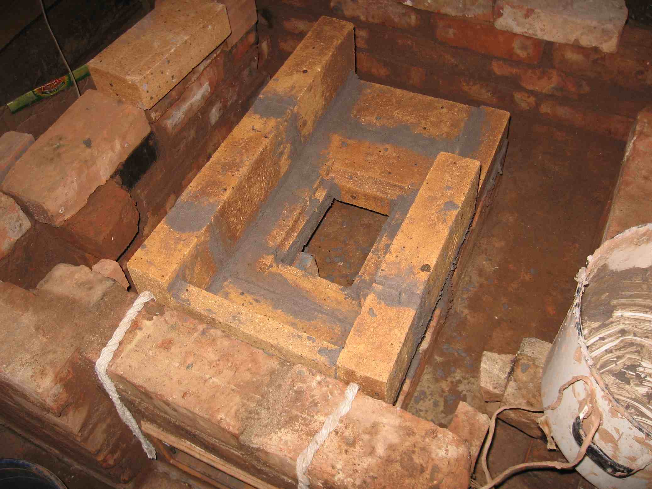

Топливник. Сложен из шамотного кирпича на огнеупорную глину. Местами тоже наблюдается нестабильность уровней и толщины швов, но с шамотом все было проще в этом плане - он весь одинаковый до миллиметра

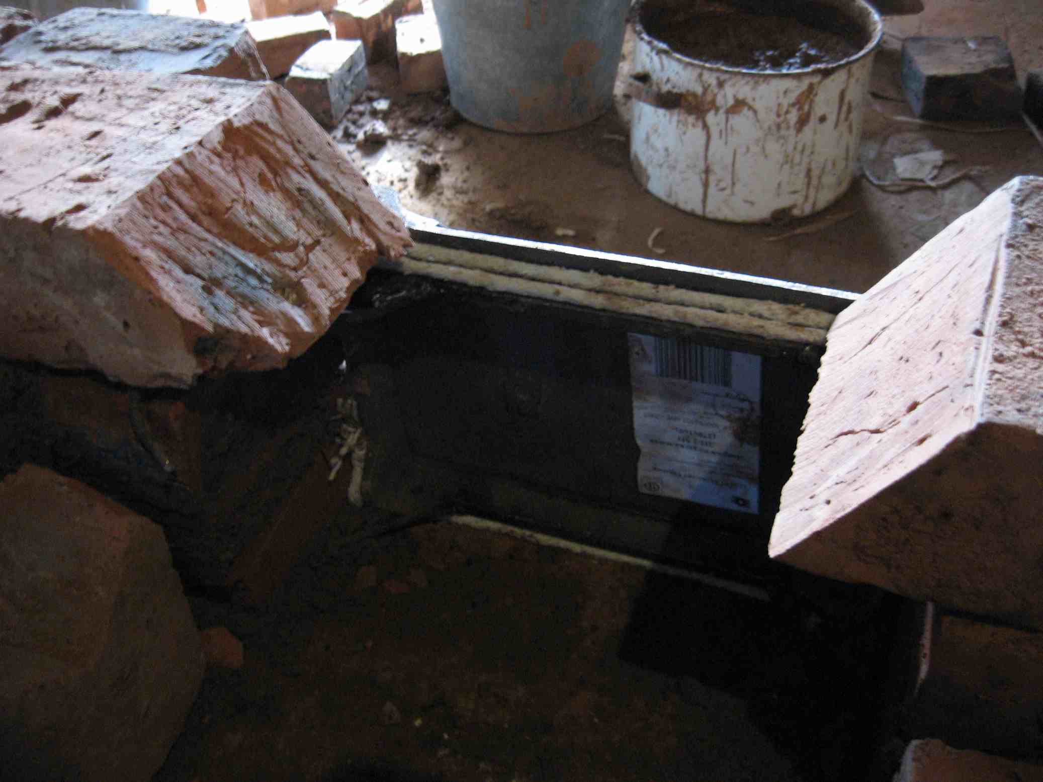

Крепление дверцы поддувальной

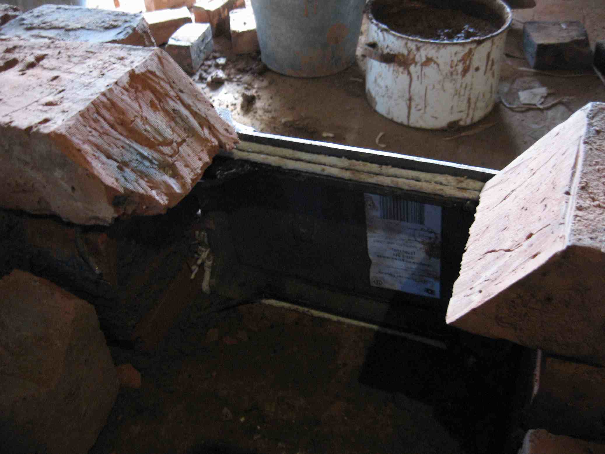

3 ряда на глине. Можно ли вместо прочисток-дверок сделать кирпичные вставки обёрнутые асбестовым шнуром как на фото?

Топливник ещё не доделан. Когда покупал литьё, обольстился на дверцу топочную высотой в 5 рядов, шириной в 1 крирпич. Теперь тоже думаю - не зря ли. Дровами очень удобно будет заправлять, но не будет ли дымить. Хотя, дверца уже куплена, и сомневаться уже нет надобности Smile
Во тещё фотографии

vova230
СообщениеДобавлено: Вс 29 Август 2010, 10:28 Ответить с цитатойВернуться к началу
А почему вы думаете, что будет дыметь? Если печь будет сделана правильно, то из-за дверки большего размера дыметь не будет.

Фотографии выложил в обратном порядке, извините за неудобства - не разобрался ещё с форумом. Т.е. смотреть надло снизу вверх, со следующих буду выкладывать правильно Smile
Про "дымить" я неточно выразился. Подумать подумал, а написать забыл Smile Прошлая печь сильно дымила в дом при открытии дверцы. После подбрасывания дров иногда приходилось проветривать помещение. Тяга трубы была слабой, возможно из-за этого и дымила. Надеюсь, в новой такого недостатка не будет.
vova230
СообщениеДобавлено: Вс 29 Август 2010, 12:51 Ответить с цитатойВернуться к началу
Возможно в прошлой печи сечение дымохода было недостаточным.
ИМХО Для такой печи как на фото надо труба в пятерик.

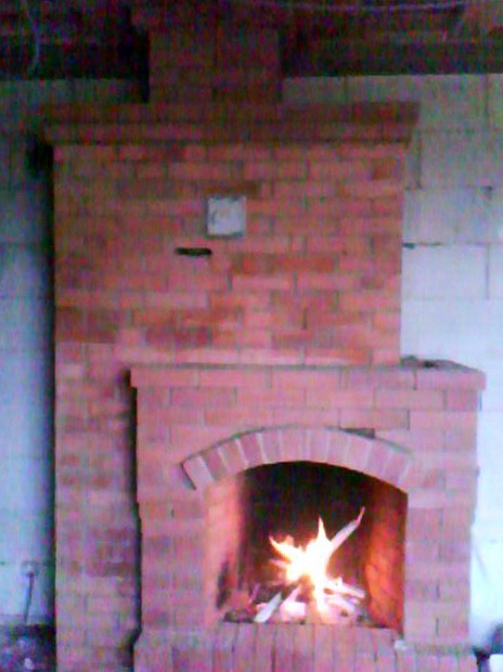

Года полтора назад сделал матери печь по порядовкам. ОВИК КЗ вроде бы.
Всё класс, только для того,чтобы был светлый дым, надо подбрасывать понемногу - видать маловата топка.
Никаких трещин нигде нет, топливник футеровал обычным строительным кирпичём - топили нещадно прошлую зиму, пока держится.

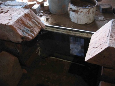

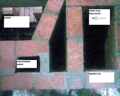

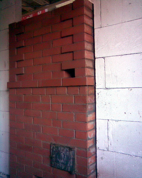

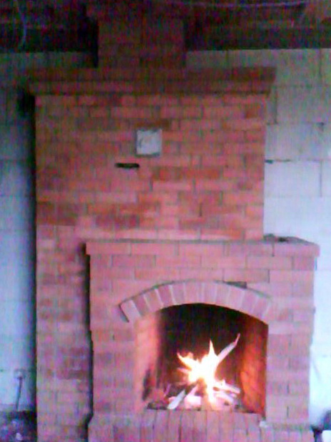

А потом сделал себе отопительную печь с камином сбоку, но её, правда, пришлось изменить, так как побоялся вывешивать две балки. Ну и топку перенёс на тыльную сторону камина. Жалею только, что не футеровал. Хотелось камин побольше. Перегрев в районе топки ужасающий, топить надо очень любовно.
Когда делал, ещё не знал, что надо прокладывать базальт между облицовкой и внутрянкой. На фото эти места обведены. Есть одна трещинка в волос, думаю эти места перебрать со стороны топки. Так как печь под отделку, особо не комплексую. Да и вообще не комплексую, так как печь расчитывалась только как аварийка для одной комнаты - со стороны топки.
Конечно, ситуацию усугубила неправильная конструкция, но по-другому не додумал. Пусть автор простит. Confused
Дым кстати тоже чёрный, правда топлю хвойными. Труба велика, тяга - зверская, приходится прикрывать задвижку.
А да, напутал, когда дверку ставил, поэтому выросла неперевязка.
Всё под отделку, кроме портала
