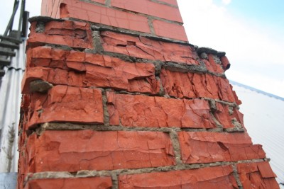

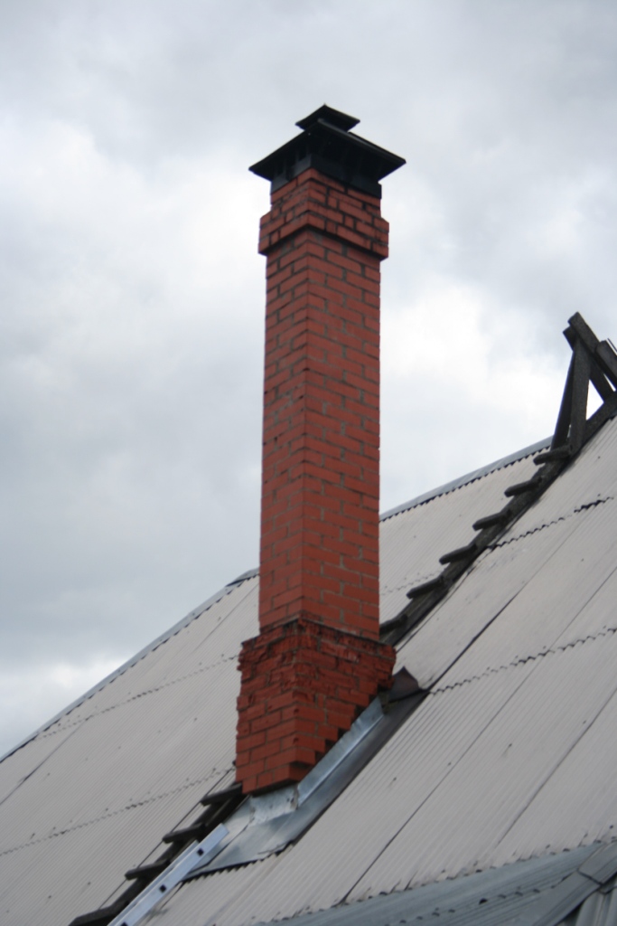

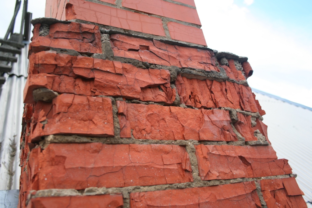

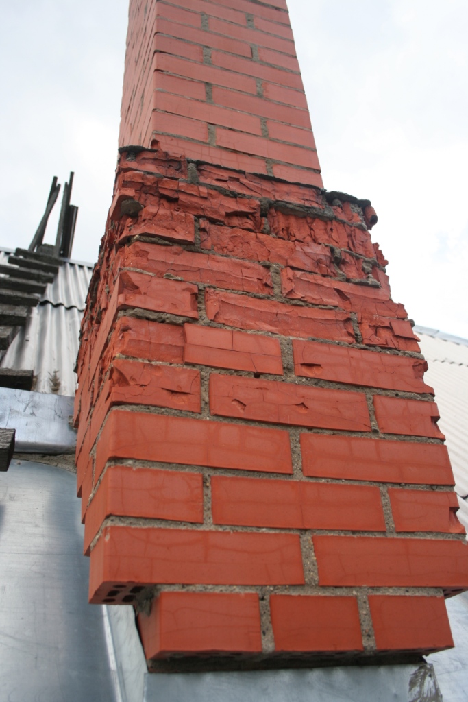

Труба камина на даче полностью или частично была сложена прежним хозяином из ненадлежащего кирпича, а именно из кирпича "с дырками". Следствием явилось разрушение внешних кирпичей нескольких рядов у основания крыши - скорее всего в результате замерзания воды по зиме.
Почему подвержены оказались кирпичи только этих рядов - непонятно. Внутри камина следов разрушения нет, только снаружи. Трубе 6 лет.
Для иллюстрации прикладываю фото.
Вопрос: что делать? и кто возьмется?
Денег немного, хотелось бы просто укрепить/заизолировать, применив нечто типа штукатурки/краски/лака.
Заранее благодарен откликнувшимся.

Трубе каюк. Можно обварить уголком, но это ненадолго.
Самое простое и дешевое - заменить сендвичем.
По хорошему - перекладка.

разрушается там, где больше намокает, но со временем и выше доберется. Переложить трубу может и нормальный каменщик.

Без тщательного осмотра явно аварийной трубы я-бы не стал давать такие советы.
Штукатурка может помочь от дальнейшего разрушения циклом намокание
замерзание. А кто гарантирует, что поврежден только внешний слой??

Если кирпич не полнотелый, то скорее всего требуется полная его замена.
Скорее всего придется разобрать и заменить либо на новую кладку из подобающего кирпича, либо на сэндвич, что быстрее.
Оштукатуривание может привести к тому, что процессы разрушения кирпича вызовут обрушение трубы.

на второй фотографии во втором ряду снизу - слева явно поризованный кирпич. да и первый тоже. а судя по одинаковым трещинам на многих кирпичах - вся труба из одинакового сложена. ...
