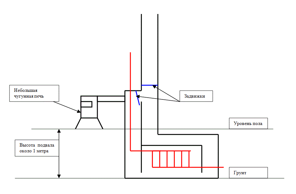

Приветствую профессионалов и прошу совета!
Возникла идея выполнить отопление дом с участием "теплоаккумулятора".
Идея, видимо, не новая, но покопавшись в проектах Кузнецова обнаружил там интересный подход- котел отопительный рекомендовано изолировать минеральным утеплителем для сохранения тепла и передачи его в регистр отопления (расположенный внутри котла) в ночное время для поддержания температуры в системе жидкостной отопления в течении ночи. Следовательно, нет принципиальной разницы, где в доме расположен "теплоаккумулятор".
Моя идея, собственно, состоит в том, чтобы разделить топку и "теплоаккумулятор". В качестве топки использовать небольшую чугунную печь (типа Jøtul F 602) а кирпичные "обороты" с регистром внутри расположить под полом помещения (в подвале), и для экономии места и для чего-нибудь еще (пока не придумал Smile)
Подскажите, насколько эта идея работоспособна?
Заранее благодарен за ответ.

а вы начните рисовать не в голове, а на бумаге
потом прикиньте сопротивление системы и необходимые мероприятия по ее работоспособности
вот тогда наверно что то и проясниться
да и народ подтянется

ОК, убедили Smile вот ПРИНЦИПИАЛЬНАЯ схема.
Как по Вашему, будет работать?

vova230
СообщениеДобавлено: Чт 14 Октябрь 2010, 18:19 Ответить с цитатойВернуться к началу
Если тяги трубы хватит, то работать будет, но высокой эффективности ждать не приходится.
А можно чуть подробнее, почему возникнут вопросы с эффективностью? и как определить достаточность тяги (что нужно сделать?)

СообщениеДобавлено: Пт 15 Октябрь 2010, 16:09 Ответить с цитатойВернуться к началу
А что в подвале места нет для печи? Или туда дрова таскать неудобно? Если печь установить в подвале то отпадет потребность дергать задвижки. Ну и сырости в подвале не станет - печь будет утягивать все при топке.

СообщениеДобавлено: Пт 15 Октябрь 2010, 17:20 Ответить с цитатойВернуться к началу
Высота подвала около метра. А в комнате хочется иметь красивенькую чугунную печку. Идея в том, что чугунная печка быстро разогреет помещение, а теплоаккумулятор (в подвале) обеспечит теплую ночь.

СообщениеДобавлено: Пт 15 Октябрь 2010, 17:44 Ответить с цитатойВернуться к началу
Получиться почти прямоточка с низким КПД. Короче этот регистр быстро сажей порастет. Ну и трубу длинную надо метров 5-6. ИМХО: Смущает эта конструкция. Я бы лучше подвал углубил, расширил и печь поставл нормальную , которая тепло на весь дом давала. Можно даже двухуровневую, чтоб второй колпак в комнату выходил и там уже делать теплоаккумулятор, а в нижней собственно сам котел. Но это если есть время, есть конкретный план и есть деньги на его реализацию, а если хочеться сделать подешевле и побыстрее то получаеться фигня и потом обидно что сам себя обманул.

СообщениеДобавлено: Пт 15 Октябрь 2010, 19:19 Ответить с цитатойВернуться к началу
Обманывать себя не хочется, ровно как и не хочется городить кирпичную дуру, которая займет пол комнаты и будет разгоняться целый день! Надо приехать в пятницу вечером, затопит чугунную "буржуйку" и получит пригодное для житья помещение сразу. иначе придется топить пол ночи..... а все, что успеет собраться в аккумуляторе - отправится в систему отопления....

СообщениеДобавлено: Сб 1 Январь 2011, 16:33 Ответить с цитатойВернуться к началу
Для комфортной ночи с отоплением нужен термоаккумулятор около 1 тонны воды, разогретой за время топки печи или котла. Не надо себя обманывать в создании вечного двигателя. Его нет пока и энергия не возьмется ни от куда.

СообщениеДобавлено: Сб 1 Январь 2011, 22:50 Ответить с цитатойВернуться к началу
Спасибо за напоминание про вечный двигатель, но я не собираюсь аккумулировать теплоту водой (поскольку планирую систему с незамерзающим теплоносителем) а кирпичЁм!! и почему тонна, кто считал тепловой баланс??? Почему обязательно теплоаккумулятор должен быть жидкостным??? Я планирую разогреть некоторую массу кирпича и заизолировать её от теплообмена с окружающей средой, тем самым заставит её отдавать теплоту в регистр внутри колпака.
Этот теплообмен между разогретым кирпичем и водяным теплобменником будет очень медленным после того как печь перестанет гореть, тк конвекция из принудительной превратиться в естественную, что повлечет за собой неравномерность теплоотдачи по часам суток.
