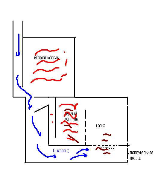

накидал схему. идея в том, что бы 1) минимизировать путь холодного воздуха. на "вдохе" 2) отделить свежий воздух от продуктов горения ближе к топке. В результате к традиционной схеме добавилось "дыхало" - объем содержащий порцию свежего воздуха, "хапнутый" печкой на "вдохе". "Дыхало" соединено с подколосниковым пространством. Ниже схемы на двух стадиях работы. когда все дверцы закрыты герметично и обмен газами с окружающей средой - только через трубу. Когда поддувало открыто, печь работает традиционным образом.

| Идет разогрев. газы нагреваются расширяются и проходят обычным для печей Кузнецова путем. |

| Когда кислород из дыхала выгорает, горение прекращается, печь и газы начинают остывать. давления уменьшается, внутрь через трубу начинает затягиваться холодный воздух, который попадает в дыхало по организованному нами кратчайшему пути. Как только свежий |

Добавлю
Думаю, что если поиграть объемами, то схема может оказаться рабочей. То есть логика КМК здесь есть и она понятна.. Но чёрт, как известно, скрыт в деталях, которые мне могут быть неизвестны. Это я к т ому, что вместо того, что бы ёрничать, можно и пообсуждать . Отмечу, что я не утверждаю,не настаивая и не ставлю под сомнение накопленный опыт. Просто к имеющейся очень хорошей схеме, предлагаемой Кузнецовым, я добалил еще дыхало - а вдруг эта схема станет еще лучше?
PS Кстати, отмечу, что КМК без колпаков такой колебательный процесс вообще невозможен.

Что-то мне кажется, что "как только свежий воздух попадет в печь" произойдет "бам" и печь перестанет существовать, может даже вместе с домом.

Так то после топки, когда все угли прогорели и потухли, а у вас получается что закладка дров только разгорелась, а тут приток воздуха прекратился и печь перешла в тлеющий режим. Постепенно остывающие колпаки перенасыщаются генераторным газом от тлеющих дров и тут внезапный приток кислорода. Возникает пламя, газ в колпаках воспламеняется, его давление может в трубу и не поместиться. Кстати такое бывает и в обычных печах, если топить их торфокрошкой не соблюдая правила. Тогда излишки давления вылетают через поддувало вместе с золой, а у вас поддувало герметично закрыто.

если честно, я про угли думаю. Шоб б они долго тлели!... и грели соответственно . А до того - обычная печь Кузнецова. То есть процесс такой - заложили дрова, быстрехонько их довели до стадии углей, и закрыли наглухо все дверцы. Как то так.

В металлических печах это возможно и пройдет, но в кирпичных мне кажется эффекта не будет.

U-gene, но ведь при открытом поддувале, на Вашей схеме воздух пойдёт мимо топки, не через колосник а в основном по пути меньшего сопротивления, т.е. в трубу...
Кстати, какой газ в печи самый тяжёлый и какой самый лёгкий.
Понятно что азот самый легкий, а вот что легче, СО или СО2?

Да, заслонка нужна перекрывать движение воздуха в дыхале. Я про нее думал но не нарисовал. Где то в районе, где канал из первого колпака соединяется со входом в дыхало или еще где-нибудь.

| Александр Шалагин писал(а): |
| Мне кажется, газы не пойдут обратно в поддувало, а под действием силы тяги уйдут в подвертку, или же подвертку нужно располагать ниже этого отверстия. |
При приоткрытой поддувальной дверце за счёт тяги в подвёртку воздух будет засасываться как из-под подколосникового пространства, так и из верхней части топливника по опускному каналу. Пламя будет саморегулировать процесс потребления кислорода для горения, и горение будет естественным, а не дутьевым, как это бывает в случае, когда воздух с силой прокачивается через колосники и дрова, сильно их распаляя.
Когда поддувальная дверца будет прикрыта (но не закрыта полностью), то пламя будет подсасывать в топку в том числе и горячие газы из опускного канала, дожигая их повторно в топливнике.
Если поддувальная дверца закрыта, но открыта дымовая заслонка печи и сечение дымохода избыточное, то возможно опускание холодного воздуха по дымоходному каналу и попадание этого свежего холодного воздуха в подколосниковое пространство и затем в саму топку.
