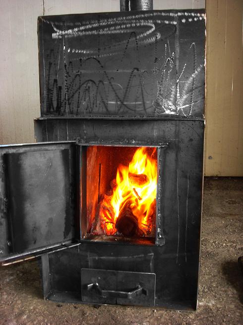

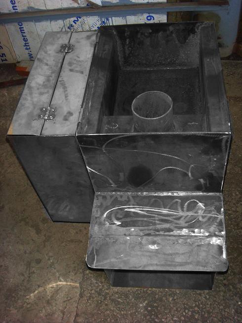

Про испытания.... металлических буржуек с "оттенком"...
В г.Тольятти есть один "кулибин" так он изучив сайт stove.ru и данный форум успешно производит вот такие печки см.фото.
Сам "кулибин" хочет назвать свои печи - "!печи Кузнецова в металле" ...если конечно автор будет не против.
Суть в том,что я летом проводил мини тест с банными печами...взял его печь и заводскую печь из г.Новосибирск ....замерил 2-мя приборами температуру трубы на расстоянии 1м от "горловины" - выхода дымовых газов из печи....у "кулибина" 90 *С у Новосибирска 320 *С.....дров печь "кулибина" съела в 2-ва раза меньше чем печь из Новосибирска, т.е. в заводской печи, дрова сгорали мигом, а в печи "кулибина" процесс - ДЛИТЕЛЬНОСТЬ горения была больше(при одинаково открытых поддувалах и равных объемах топочного пространства).
Хочу повторить опыт в январе 2011 года с фото и таблицами. Если кому интересно присоединяйтесь.

А про кулибина и его изделия очень интересно.
