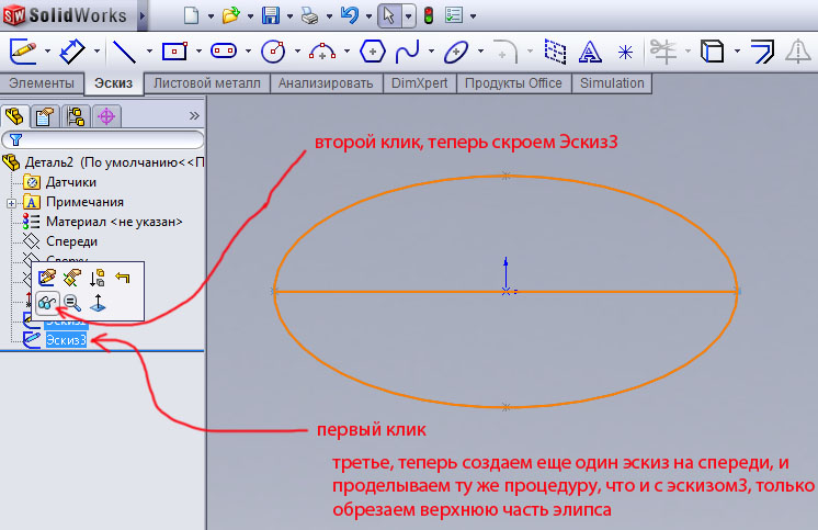

And-Ray
Зарегистрирован: Пн 10 Январь 2011, 14:42
Сообщения: 236
Добавлено:
Пн 31 Январь 2011, 09:00
Отсекаем нижнюю часть элипса руководствуясь рис.78 и выходим из эскиза3, после чего скрываем его рис.79.
Создаем еще один эскиз на плоскости Спереди, в нем также повторяем линии опорного эскиза, только теперь отсекаем верхнюю часть элипса рис.79.
Выходим из эскиза и тоже скрываем его рис.80.
