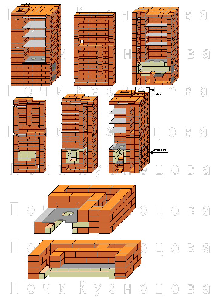

Добрый день гуру печного дела!!! Я не печник, но хочу попробовать сделать себе хорошую печь на даче. Сейчас печь есть, но топится не хочет, а если и топится то долго тепла ждать. Хочу её разобрать и собрать новую. Остановил свой выбор на ОВИК 20. Возникли 2 вопроса. Можно ли немного перенести трубу, и как это скажется на тяге. И возможно ли вставить духовку в глухую стенку печи? Если что не так сформулировал прошу сразу не пинать, я ведь только учусь. Заранее спасибо.
хочу хорошую печку
 Размер файла:  38.72 КБ
 Просмотров:  1405 раз(а)
СообщениеДобавлено: Чт 17 Февраль 2011, 09:43 Ответить с цитатойВернуться к началу
Перенести трубу можно, если часть второго колпака превратить в дымовую камеру.
А вот духовку лучше сделать из варочного настила закрыв его дверками.

Владимир спасибо. Только вот наверно плохо не фига не понимать в печках и терминах. Варочный настил это над плитой? Embarassed
хочу хорошую печку
chapaevec
Зарегистрирован: Вс 6 Февраль 2011, 20:04
Сообщения: 24
Регион: волгоград
СообщениеДобавлено: Чт 17 Февраль 2011, 22:40 Ответить с цитатойВернуться к началу
это как Владимир сделал
