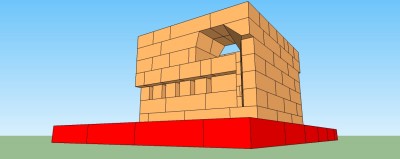

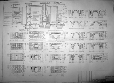

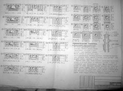

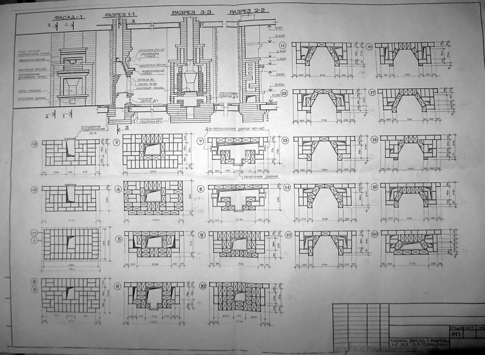

Заказчик захотел такую печь (где он взял этот проект не знаю). Дома посмотрел этот проект, печь работать не будет. Да и порвет во многих местах.
Какие будут мнения.

Поддувальная и топочная дверцы с разных сторон... уже о чем то говорит Smile , такой вариант для уличной печки хорош, но не в доме..пылью и сажей будет пахнуть.
Первое фото, желательно бы по крупнее Confused

Почерк уральского печника Филичко но в его книге я не видел такого проекта.Золоудаление с подвала и с улицы присутствует во всех его проектах.
В общем то неплохая идея. Но лучше бы улучшить и усовершенствовать данный проект.

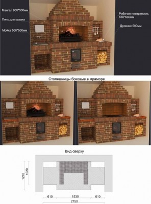

Похожий по идее проект для барбекю, пока только на картинке...ждем потепления Smile

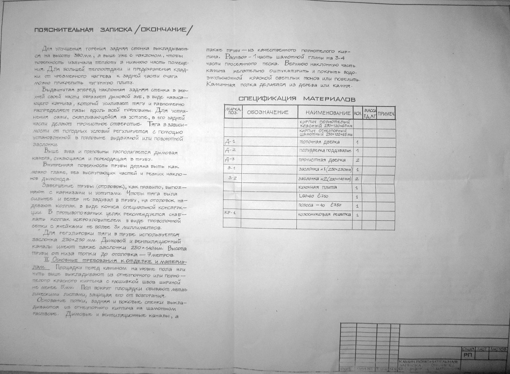

Это печь-камин архитекторов С. Экономова и Л. Смирновой. (нашел авторов в пояснительной записке)
- Ошибка в 9 и 10 ряду - нет подъемного канала т.е. топка закрыта полностью.
- Огнеупорный кирпич перевязан с печным глиняным.
- В спецификации - портал шириной 790 мм перекрывается уголком и полосой длиной 750мм.
Неизбежны трещины в процессе работы
- в местах перевязки огнеупорного кирпича с печным
- задняя часть этого сооружения наиболее подвержена к деформациям.
- под камина это чугунная варочная плита - будет постоянно лопаться.
- зуб камина очень низкий (камин будет дымить) нужно приподнять еще на два ряда.
- широкая горловина камина (220мм) нужно 130 - 140мм.
Это я нашел ошибки при беглом просмотре.
Может кто еще что найдет.

Для барбекю он подойдет, но никак для отопления дачного домика.

Дополню )))
Прямоточная конструкция, проект, ясное дело не печник делал, подтопок дыметь будет .. хайло нужно уменьшить и на ряд выше поднять, да и пояснительная записка, в некоторых моментах, не совпадает с чертежами. Маркировка печного литья не соответствует. Опускное и винтиляционные каналы не нашел. Дымовой зуб нужно сделать больше, чтобы сажа с трубы не сыпалась, когда готовишь еду. Поддувальную дверцу, нужно делать на стороне топочной, для удобства регулировки, а не в бункере для золы.
Какие будут мнения.
На счет порвет, Вы правы, я тоже такого же мнения, правила перевязки нарушены..зачастую встречается перевязка на четверть. Неравномерный прогрев задней стенки, да и противопожарная разделка перевязана с массивом печи, армирование каждого ряда вряд ли проблему решит.

Значит идею точно взяли у Филичко-ну а толком проработать проект не смогли . Не имея практического опыта.

Все может быть. Теперь надо самому придумывать печь-камин под такие условия. Нужна печь с плитой и камин в одном лице с размерами в плане 770 х 1600 мм. печь будет стоять в перегородке и будет отапливать две комнаты.

Меня смущает чугунная плита в камине. Топка камина будет опираться на эту плиту, что нельзя делать, либо изготавливать плиту под заказ или делать топку камина прямоугольную, что наверно будет лучше с применением чугунной плиты. Перепад уровня пола в смежных помещениях, где будет стоять печь, 250мм. так что придется поддувало направлять в противоположную от топки сторону, заказчика это устраивает.

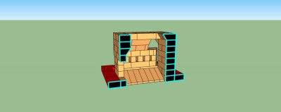

Вот такой получается шамотный сердечник топки.
г. Омск

Вот что получилось. Очень много резки кирпича. Уровень пола в смежных помещениях разный (перепад 250мм), поэтому поддувало в противоположной стороне. Возможно понадобятся прогары, над этим надо еще подумать. Задвижка у камина поворотная.
Какие будут замечания рекомендации или этот проект стоит выкинуть?

Печь, я бы расширил на полкирпича и подъемный канал сделал бы один со стороны, над поддувалом, тогда появится возможность сделать 4 выхода из топливника, для равномерного прогрева плиты и казана (при его установке).
Вторичку запустил, только перед колосником, СШ убавил до 1 см.
Не нравится такое углубление и расположение колосника (все время будет забиваться) ...я ставлю колосник поперек, под делаю с подъемом к задней стенке на 5-7см.
