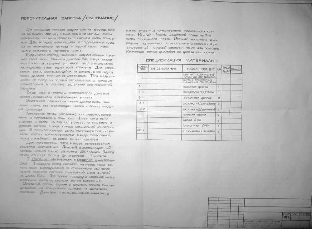

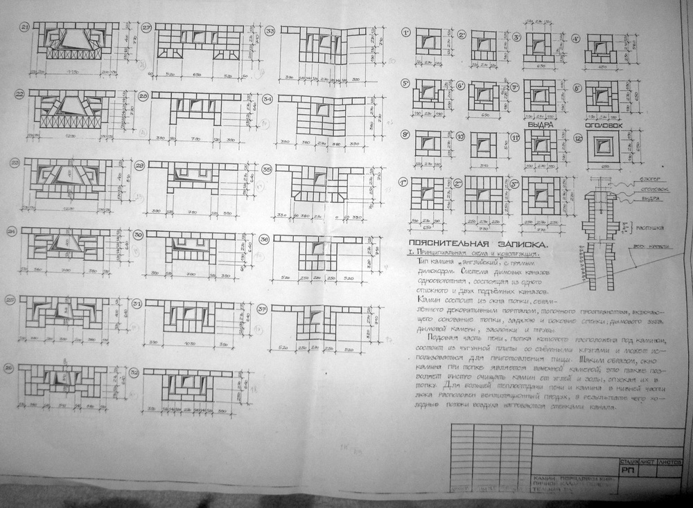

Заказчик захотел такую печь (где он взял этот проект не знаю). Дома посмотрел этот проект, печь работать не будет. Да и порвет во многих местах.
Какие будут мнения.

Это печь-камин архитекторов С. Экономова и Л. Смирновой. (нашел авторов в пояснительной записке)
- Ошибка в 9 и 10 ряду - нет подъемного канала т.е. топка закрыта полностью.
- Огнеупорный кирпич перевязан с печным глиняным.
- В спецификации - портал шириной 790 мм перекрывается уголком и полосой длиной 750мм.
Неизбежны трещины в процессе работы
- в местах перевязки огнеупорного кирпича с печным
- задняя часть этого сооружения наиболее подвержена к деформациям.
- под камина это чугунная варочная плита - будет постоянно лопаться.
- зуб камина очень низкий (камин будет дымить) нужно приподнять еще на два ряда.
- широкая горловина камина (220мм) нужно 130 - 140мм.
Это я нашел ошибки при беглом просмотре.

Прямоточная конструкция, проект, ясное дело не печник делал, подтопок дыметь будет .. хайло нужно уменьшить и на ряд выше поднять, да и пояснительная записка, в некоторых моментах, не совпадает с чертежами. Маркировка печного литья не соответствует. Опускное и винтиляционные каналы не нашел. Дымовой зуб нужно сделать больше, чтобы сажа с трубы не сыпалась, когда готовишь еду. Поддувальную дверцу, нужно делать на стороне топочной, для удобства регулировки, а не в бункере для золы.
Какие будут мнения.
На счет порвет, Вы правы, я тоже такого же мнения, правила перевязки нарушены..зачастую встречается перевязка на четверть. Неравномерный прогрев задней стенки, да и противопожарная разделка перевязана с массивом печи, армирование каждого ряда вряд ли проблему решит.
