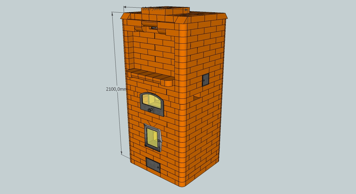

Здравствуйте, уважаемые мастера.
Давно читаю ваш форум, и вот решил переложить самостоятельно печку в деревне. За основу взял oik-hk5 и немного её переработал.
Прошу вас глянуть и сказать - нет ли каких косяков и может дадите совет что и как сделать правильнее.

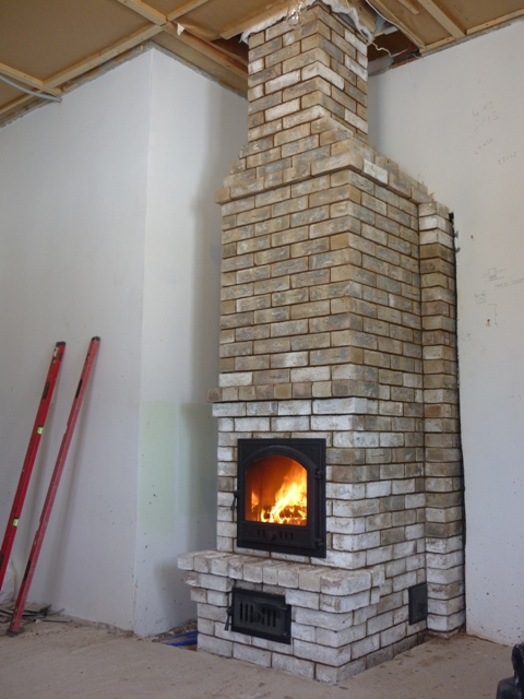

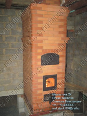

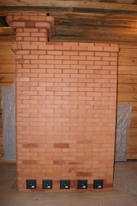

Отопительная печь с хлебной камерой конструкции Кузнецова (индивидуальное техническое решение)

stas ...хорошая "малютка"....На какую площадь?
СообщениеДобавлено: Сб 12 Март 2011, 10:20 Ответить с цитатойВернуться к началу

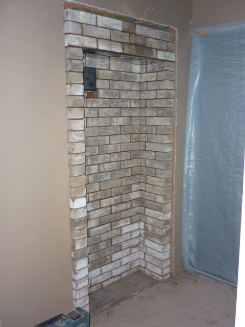

ОИК 76х76 см. площадь поверхности печи 6 м.кв., двухконтурная с шамотным сердечником.

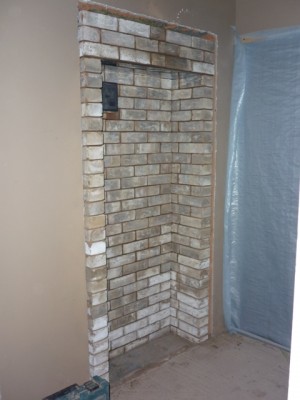

Вероятней всего под дальнейшую отделку, кирпич из Бельгии, весь в плесени....

Дмитрий, точно не помню, там комната примерно 6х5, плюс примыкающие неотапливаемый коридор и отапливаемый электричеством предбанник. Само здание - гостевой дом-баня. Печь планировалась в качестве дополнительного источника отопления, плюс приготовление пищи в хлебной камере, плюс полюбоваться на огонь через стеклянную дверку.

Андрей, такой красивый бельгийский кирпич, стильный, неужели дальнейшей отделкой его захотят закрыть. Так и что здесь кроме штукатурки или пропитки/побелки можно сделать чтобы с гарантией.
СообщениеДобавлено: Сб 12 Март 2011, 17:08 Ответить с цитатойВернуться к началу
Так мало того, что плесневелый! Он еще весь кривой и изъеденный временем!
Не смог найти ракурс, что бы вышел нормальный внешний вид.

Так в этом и вся соль. Кирпич под старину сейчас очень модно. Дизайнеры спечиально оставляют стены с голой кладкой и даже стараются их подчеркнуть. А вы хотите такой дорогущий Бельгийский кирпич штукатуркой испортить.
СообщениеДобавлено: Сб 12 Март 2011, 18:27 Ответить с цитатойВернуться к началу
Уговорили, не будем штукатурить! Smile

Андрей Иванович, в этой печи есть катализатор? или все же нет?
СообщениеДобавлено: Сб 12 Март 2011, 18:46 Ответить с цитатойВернуться к началу
Евгений Викторович!
Рад видеть вас после затяжных испытаний!
В этой печи есть все! Отказались только от дверки ХК, генеральный дизайнер посчитал что внешний вид ухудшиться. С другой стороны глубина топки, соответственно ХК - 30 см., что туда можно поставить?

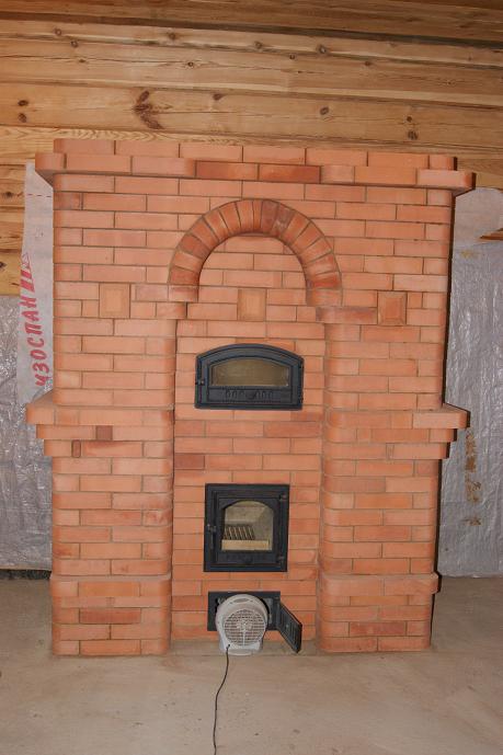

Дмитрий Смирнов писал(а):
Вот недавно закончили.......печь отопительная с ХК в городе Самара. Проект - эксперимент согласован с Кузнецовым И.В.....
Исполнитель и задумка-эксперимент Кутенков П.В.
Печь огромная...стоит на 1 этаже 80 м2, в 2х этажном доме.
Чуть позже с боку запланирован ками - чугунная топка Keddi для быстрого прогрева комнаты. Печь массивная-инэртная долго выходит на режим, по этому систему скомбинировали с чугунной буржуйкой (быстрый прогрев).
Печь запущена. В доме идет ремонт. Дом брус 200 мм.
Первый отзыв от заказчика. В мороз - 20 *С на первом этаже было +18 *С и это в течении нескоьких дней(без топки) на 2-м этаже +5 *С.
Молодцы!!! Дмитрий, а это чисто - печь, или камино-печь?
И ещё, если позволишь - прочистные дверцы в нижних каналах ставили?

stas ...спасибо за ответ. Хороша "малютка" ...

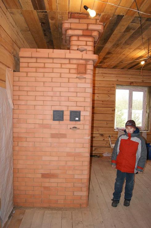

Андрей_Алексеевич...спасибо! Фото-продолжение. Печь, а..., "камино"-чугунная топка расположится рядом, фото позже.

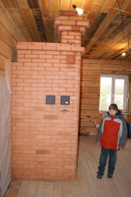

Дмитрий! СУПЕР!!! а на DSC01940.JPG - старшой?
