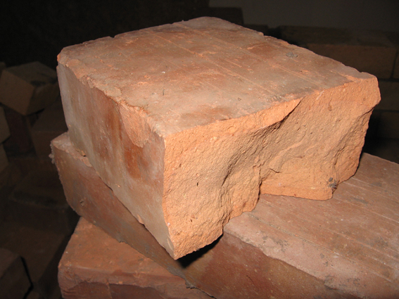

2. Топку я начал возводить из шамотного кирпича, кирпич закончился не успев начаться. Могу ли я продолжить кладку обычным красным кирпичом как на фото

кирпич

Можно продолжить и красным,но он может быстро выгореть. Теперь по задней стенке: она если не перевяжется с боковыми начнёт гулять и через щели пропускать дымовые газы внутрь массива и за себя к примыкающей стене и т. д. Стена к которой пристраивается камин кирпичная? Если да, то забутовуй щель между ней и огнеупором раствором. Если у меня дефицыт с огнеупорным -пилю его пополам ,но нужен алмазный диск и болгарка.+ Внутренний периметр может быть не рпямоугольным а трапецывидным -задняя стенка~50 см и центруется по центральной оси. Спрашивай если хочеш.
