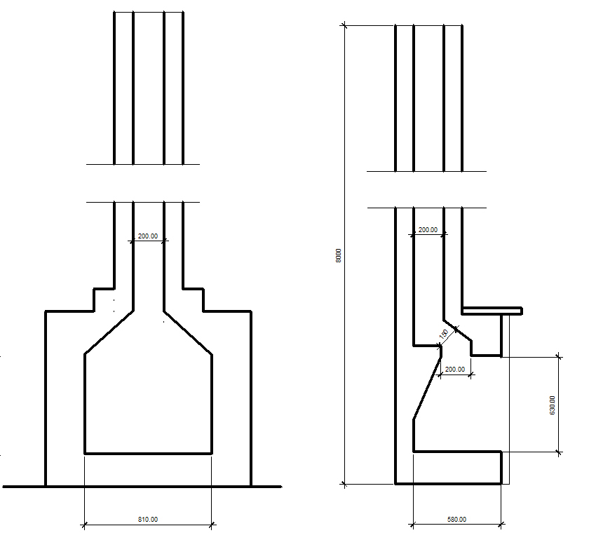

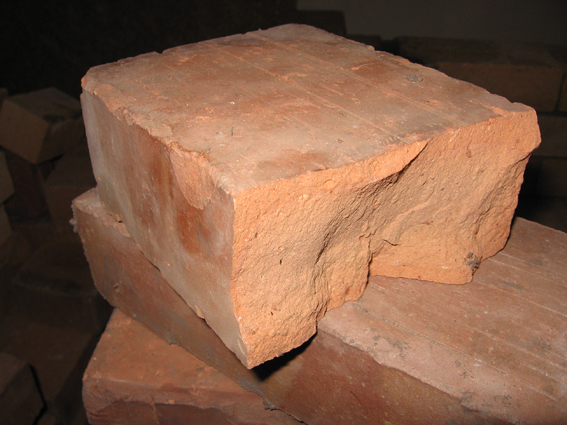

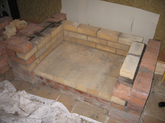

Я, студент архитектор. Долгие годы я помогаю отцу строить наш дом. Средств для найма профессиональных строителей у нас нет и поэтому мы сами возвели дом, кирпичик к кирпичику. Это дало мне большой опыт в мое профессии, но мне трудно смотреть как отец все свободное время посвещает дому, а хотелось, чтобы он съездил на рыбалку, посидел отдохнул. Вот решил построить для него камин. Отец весь в предкушении того времени, когда он сможет посидеть у камина.
Похоже материал моей грядущей работы изучил я плохо, потому что меня охватывают сомнения. Не хотелось, что бы ожидание окончились неудачей. Помогите советами и критикой.
Вопросы такие:
1. Правильная ли моя схема камина
2. Топку я начал возводить из шамотного кирпича, кирпич закончился не успев начаться. Могу ли я продолжить кладку обычным красным кирпичом как на фото
3. Шов между внешней кладкой и кладкой топки я заполнил раствором, случайно наткнулся на статью, где было написано, что это может превести к разрушению камина
пока так ...

сегодняшний вид
 Размер файла:  238.11 КБ
 Просмотров:  905 раз(а)

кирпич
 Размер файла:  231.91 КБ
 Просмотров:  862 раз(а)

схема
 Размер файла:  103.26 КБ
 Просмотров:  1144 раз(а)
СообщениеДобавлено: Ср 16 Февраль 2011, 18:07 Ответить с цитатойВернуться к началу
Дегтярев Денис, внутреннюю кладку лучше делать на ребро(там где возможно)...

Дегтярев Денис писал(а):
внутрення часть - это сами стенки топки или под?
Есть два основных варианта:
1. камин делается из красного кирпича(несущие стенки и т.п.) с т.н. футеровкой внутренней полости шамотным кирпичём на ребро.
2. Двухконтурная схема, т.е. самостоятельное(самонесущее) шамотное ядро, облицованное керамиеским кирпичём или другим подходящим материалом (подходит для основных достаточно мощных отопительных приборов, напр. каминопечи со стеклом и т.п.). Есть ещё смешанные варианты...
В Вашем случае, по моему, достаточно обычной футеровки кирпичного массива или смешанный вариант.

СообщениеДобавлено: Ср 16 Февраль 2011, 22:49 Ответить с цитатойВернуться к началу
Можно продолжить и красным,но он может быстро выгореть. Теперь по задней стенке: она если не перевяжется с боковыми начнёт гулять и через щели пропускать дымовые газы внутрь массива и за себя к примыкающей стене и т. д. Стена к которой пристраивается камин кирпичная? Если да, то забутовуй щель между ней и огнеупором раствором. Если у меня дефицыт с огнеупорным -пилю его пополам ,но нужен алмазный диск и болгарка.+ Внутренний периметр может быть не рпямоугольным а трапецывидным -задняя стенка~50 см и центруется по центральной оси. Спрашивай если хочеш.
СообщениеДобавлено: Чт 17 Февраль 2011, 12:23 Ответить с цитатойВернуться к началу
имей ввиду портал большой и буде большой расход воздуха и трубу дымовую придется делать 260х260мм.Тепло будет уходить.Я бы сделал топкув 50-60см.Этого вполне бы хватило.Не спеши пока.Как будет с подводом воздуха рассчитай.Моджнот и колосник поставить чтобы в режим печи перевести в морозы. Наиль солнечная башкирия.Огнеупоры клади только на огнеупорной глине с песком.

СообщениеДобавлено: Чт 17 Февраль 2011, 20:37 Ответить с цитатойВернуться к началу
сегодняшний вид
Денис! разбирай до первого ряда и клади с колосниковой решеткой, а вокруг неё - шамотные кирпичики срезанные колодцем к решетке, чтобы угольки скатывались вниз на решётку. УСПЕХОВ!
Если труба насадная, то боковые стенки у камина тонкие ты заложил!!! ТРУБА кирпичная в 5 метров высотой "шестериком", их раздавит!
схема
По схеме - я высоту дымосборника НЕ ДЕЛАЮ МЕНЬШЕ высоты топливника - ДГ есть куда идти, либо самотяга в трубе должна быть с избытком разряжения.
PS: площадь портала камина открытого огня - 1/50 от площади помещения; высота к ширине - 2/3; глубина топки, исключая! перекрытие - НЕ МЕНЬШЕ половины ширины.
Я бы наружние (передние, фасадные) стенки топки сделал бы зауженными на 0,5 кирпича с каждой стороны... Да и жёсткость конструкции увеличивается!

СообщениеДобавлено: Пт 18 Февраль 2011, 22:38 Ответить с цитатойВернуться к началу
А Вы занимаетесь именно Им! - Если это вопрос то да, в дальнейшем планирую собрать барбекю во дворе, а там еще дача... Самое главное, что это хороший для меня опыт, необходим будет в дальнейшем при работе с архитектурой.
Площадь помещения с учетом примыкающих не отгороженных помещений более 50м.кв + дополнительная приточно-вытяжная система.
А все остальное обязательно учту. Большое спасибо, Андрей Алексеевич!
