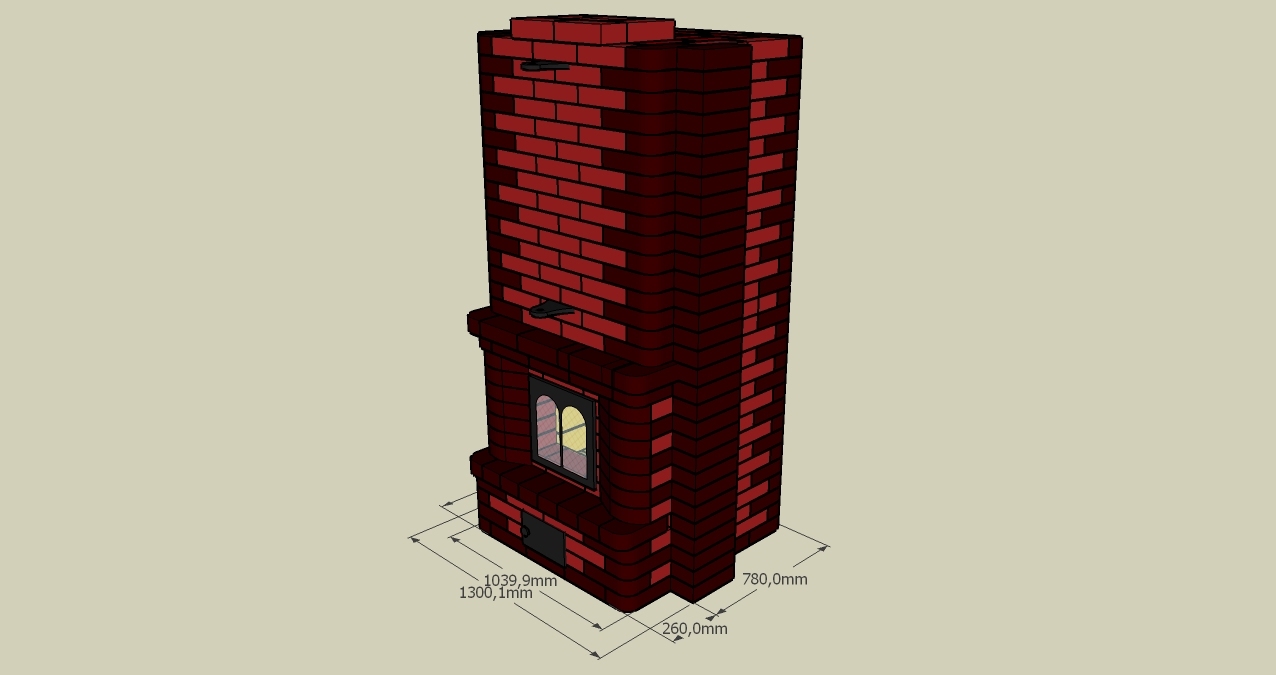

Вот и первое в жизни, исполненное своими руками инженерно – архитектурное сооружение отопительного назначения, или, как называет его любимая помощница «агрегат Маня»…
Почему «Маня» я даже не спрашиваю, у художников, особенно реставраторов, постоянно имеющих дело с реальной материализацией прошлого много всяких дзен…
К тому же наша легковушка «Манька», грузовик «Манюня», так что «агрегат Маня» не выходит за рамки семейно-творческих традиций…
Не смотря на многоступенчатую нелепость трубы и почти тридцатиградусный мороз за бортом, агрегат (тьфу-тьфу) с третьего дня пуска топится вполне исправно, видимо, сказывается высота трубы (с утра опять покрыта инеем)…
Сразу скажу, что сооружение «агрегата» показалось мне довольно скучноватым занятием, изо дня в день старательно приделывать один кирпич к другому…
Особенно скучно стало с началом второго колпака, когда суть СДГ в данном сооружении окончательно «устаканилась» в позвоночнике…
Поэтому сильно надеюсь, что планы на знакомого «печника» соседей, родственников, и продавцов в магазине, где мы покупали что-то для печки, таки не сбудутся…
Надеюсь, что эксплуатация агрегата доставит мне большее удовольствие…
Впрочем, когда любимая осторожно поинтересовалась, будем ли мы нанимать печников для сооружения большой печи между залом и кухней, я совершенно непроизвольно возмутился : на фиг они нам теперь нужны!

Tync
Сообщения: 412
Добавлено:
Вт 15 Февраль 2011, 09:21
Поздравляю!!
Для первого раза очень даже ничего. У меня в поселке "потомственные со стажем" печники хуже делают.
Если будете еще класть и не себе - обратите внимание на качество швов и фаски кирпича.
Сергей Звонов
Зарегистрирован: Вт 21 Декабрь 2010, 07:38
Сообщения: 101
Регион: Псковская область
Добавлено:
Ср 16 Февраль 2011, 15:27
По поводу качества кладки, первое, с чем я столкнулся - весьма унылое качество кирпича…
Совершенства прямоугольных форм не наблюдалось, попадались и «лыжи» и «вертолёты» и т.п…
Разница в линейных размерах доходила до 4 мм…
Но больше всего мне досаждала разница в длине и ширине, длина кирпича 250 мм, ширина 120…
То есть три кирпича вдоль, это 750 мм – шов стараешься делать минимальным, дуешься до последнего, два вдоль, два поперёк, это 740 мм, как ни крутись один см тю-тю,дыра..
Вот интересно, это обычная кирпичная история, или мне достался некий особенный кирпич?...
Ну а второе, это понятно, полное отсутствие практических навыков, как каменщика, так и печника…
Ну а строительная истина проста: чем хуже плотник, тем шире плинтус…

Tync
Сообщения: 412
Добавлено:
Ср 16 Февраль 2011, 15:52
Кирпич тот, который сейчас "печной" - профанация. Беру в руки старинный и современный и плАчу..
Либо с дырами класть, либо обтачивать.
Добавлено:
Ср 16 Февраль 2011, 17:36
| Сергей Звонов писал(а): |
Вот интересно, это обычная кирпичная история, или мне достался некий особенный кирпич?... |
Перед кладкой, кирпич можно рассортировать по длинне, на 3-4 группы, сложить на сухую пробный наружный ряд и подобрать к нему кирпичи из групп, чтобы вертикальные швы были примерно одинаковые.
Габариты кирпича 250х120 дают одинаковый шов толко толщиной = 10+-1мм только в рядах с целым количеством кирпича на стороне(например печь 3х3 кирпича, 2х4 кирпича и.т.д.). В печах с не целыми рядами (3,5х3,5; 3,5х5,5 кирпича), вертикальный шов можно сделать одинаковым любой ширины.
