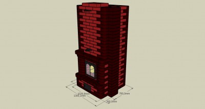

 Масштаб проблемы 103*85 см Следующая тема

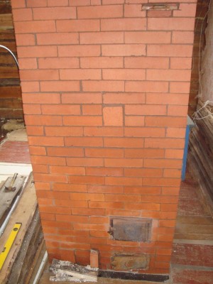

Вот и первое в жизни, исполненное своими руками инженерно – архитектурное сооружение отопительного назначения, или, как называет его любимая помощница «агрегат Маня»…
Почему «Маня» я даже не спрашиваю, у художников, особенно реставраторов, постоянно имеющих дело с реальной материализацией прошлого много всяких дзен…
К тому же наша легковушка «Манька», грузовик «Манюня», так что «агрегат Маня» не выходит за рамки семейно-творческих традиций…
Не смотря на многоступенчатую нелепость трубы и почти тридцатиградусный мороз за бортом, агрегат (тьфу-тьфу) с третьего дня пуска топится вполне исправно, видимо, сказывается высота трубы (с утра опять покрыта инеем)…
Сразу скажу, что сооружение «агрегата» показалось мне довольно скучноватым занятием, изо дня в день старательно приделывать один кирпич к другому…
Особенно скучно стало с началом второго колпака, когда суть СДГ в данном сооружении окончательно «устаканилась» в позвоночнике…
Поэтому сильно надеюсь, что планы на знакомого «печника» соседей, родственников, и продавцов в магазине, где мы покупали что-то для печки, таки не сбудутся…
Надеюсь, что эксплуатация агрегата доставит мне большее удовольствие…
Впрочем, когда любимая осторожно поинтересовалась, будем ли мы нанимать печников для сооружения большой печи между залом и кухней, я совершенно непроизвольно возмутился : на фиг они нам теперь нужны!

Поздравляю!!
Для первого раза очень даже ничего. У меня в поселке "потомственные со стажем" печники хуже делают.
Если будете еще класть и не себе - обратите внимание на качество швов и фаски кирпича.

По поводу качества кладки, первое, с чем я столкнулся - весьма унылое качество кирпича…
Совершенства прямоугольных форм не наблюдалось, попадались и «лыжи» и «вертолёты» и т.п…
Разница в линейных размерах доходила до 4 мм…
Но больше всего мне досаждала разница в длине и ширине, длина кирпича 250 мм, ширина 120…
То есть три кирпича вдоль, это 750 мм – шов стараешься делать минимальным, дуешься до последнего, два вдоль, два поперёк, это 740 мм, как ни крутись один см тю-тю,дыра..
Вот интересно, это обычная кирпичная история, или мне достался некий особенный кирпич?...
Ну а второе, это понятно, полное отсутствие практических навыков, как каменщика, так и печника…
Ну а строительная истина проста: чем хуже плотник, тем шире плинтус…

СообщениеДобавлено: Ср 16 Февраль 2011, 15:52 Ответить с цитатойВернуться к началу
Кирпич тот, который сейчас "печной" - профанация. Беру в руки старинный и современный и плАчу..
Либо с дырами класть, либо обтачивать.
СообщениеДобавлено: Ср 16 Февраль 2011, 17:36 Ответить с цитатойВернуться к началу
Перед кладкой, кирпич можно рассортировать по длинне, на 3-4 группы, сложить на сухую пробный наружный ряд и подобрать к нему кирпичи из групп, чтобы вертикальные швы были примерно одинаковые.
Габариты кирпича 250х120 дают одинаковый шов толко толщиной = 10+-1мм только в рядах с целым количеством кирпича на стороне(например печь 3х3 кирпича, 2х4 кирпича и.т.д.). В печах с не целыми рядами (3,5х3,5; 3,5х5,5 кирпича), вертикальный шов можно сделать одинаковым любой ширины.

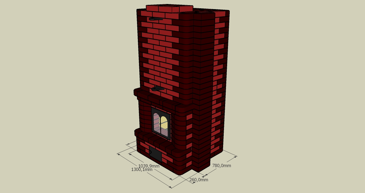

Масштаб проблемы у меня слегка увеличился, в планах на будущее отопительно-варочная, обязательно с ХК, печь между кухней и залом, ориентировочным размером метр на полтора…
Первоначально глянулась ОВИК 13 К, однако с появлением практического опыта, возникла знакомая многим по жизни «жаба» в отношении камина…
С одной стороны, мы с любимой, мечтая о собственном доме, никогда не представляли его без камина, с другой, камин – это святая мечта любых городских о загородном, в-третьих, живя в деревне, смотришь на это дело несколько иначе…
Во-первых, покочевряжиться складкой камина придётся конкретно, во-вторых, большую часть года треть печи будет изображать из себя, может, и красивое, но вполне праздное сооружение (а в этом месте может быть КОЛПАК!), в-третьих, живя постоянно в деревне, общаешься с живым огнём достаточно вполне, две печи в доме,одна круглогодично в бане, в тёплый сезон гости – шашлыки, плов и т.д…
Так что вопрос с камином остаётся пока открытым…

Кстати, у меня вопрос по ХК, на форуме я видел как металлические вставки, так и футеровку шамотом, это тоже - дело вкуса, или тут есть какой-то принцип?
Из порядовок печей с ХК лично мне логичней представляется металлическая вставка…
Или это мне так представляется?

Хорошая работа для непрофессионала. Поздравляю!
Совет на будущее - избегайте слишком тонких швов, когда кладете оболочку (<3мм).
По поводу будущей печки : кассета и хлебница несовместимы, если речь идет о полноценной печи.
Ну а про камин здесь сказано достаточно и по делу, со всеми согласен. Альтернатива? Стеклянная топочная дверка. При наличии летнего хода можно топить и с открытой дверкой.
