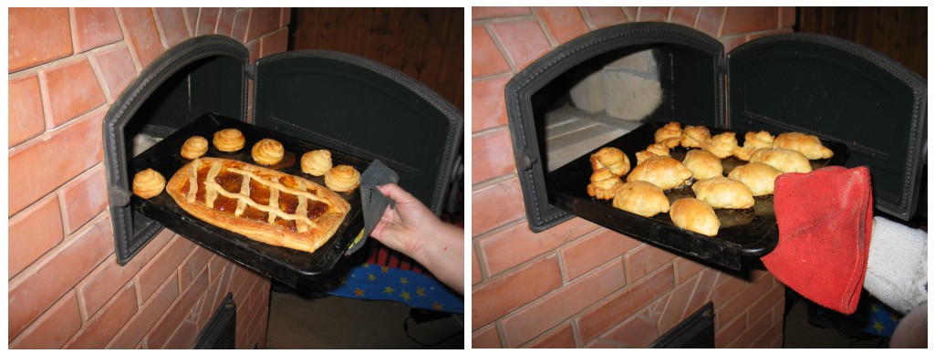

| Цитата: |
| Но когда заполняется весь под формами или в моем случае противень во весь под ХК, то перед стараюсь приподнять и приблизить к своду, иначе на ближних пирожках не образуется "румянец" как на этом фото |
То же будет и в русской, хоть с подъемом, хоть без. Здесь это скорее связано с тем, что пирожки охлаждаются дверкой (заслонкой). Приближение их к своду уменьшает это влияние - равносильно уменьшению просвета устья. Можно заслонку утеплить.
Если горнило равномерно прогреть (и еще выдержать), то его форма, высота в т.ч. не должна никак влиять на нагрев предмета внутри. Т.к. для излучения важны взаимные проекции, а не сама форма, площади и пр. Т.е. это предмет в замкнутом абсолютно-черном объеме с одинаковой т-рой, и его нагрев зависит только от этой т-ры. Как-то так мне это все представляется.
