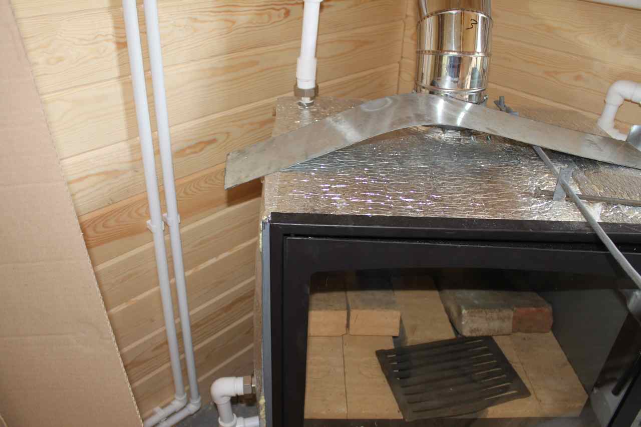

Заключил договор с фирмой, которая заявила, что устанавливает уникальные котлы собственного производства с водяным контуром. Приехали установили котел, который затем будет облицован и внешне будет камином, но сам котел и его качество вызывает большие сомнения. Прошу совета, как Вы считаете по фото-можно ли такой котел эксплуатировать?

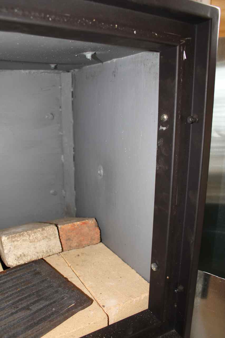

Добалю еще фото сварного шва

Пофото, сложно сделать заключение о пригодности к эксплуатации данного прибора.
Опишите прибор (или ссылку на описание от производителя) и помещение которое планируется отапливать(тип проживания, степень утеплённости и т.д.), а так же характеристику системы отопления.

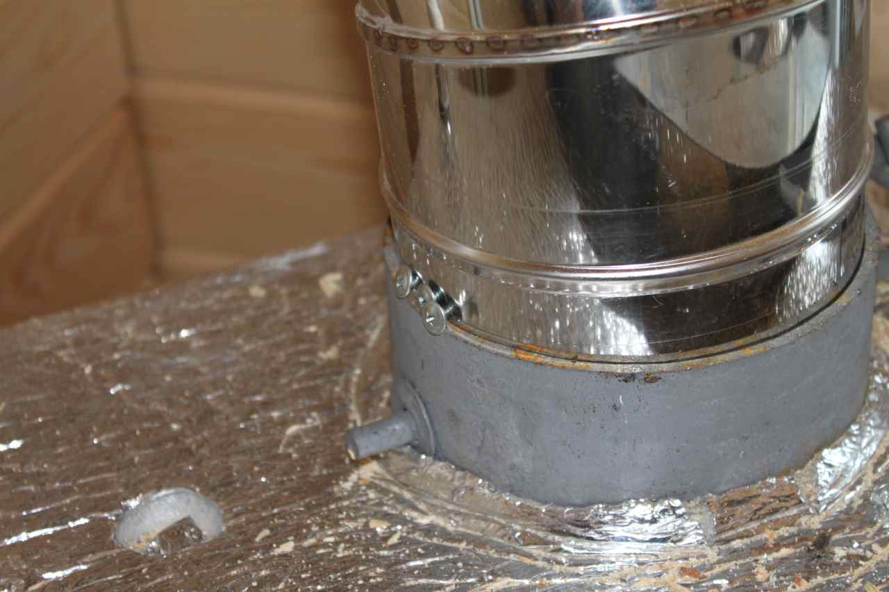

Производитель-частное лицо. Прибор-это куб длиной-шириной-высотой около 60 см, сделанный из 4 мм стали, как говорит производитель-двухстенный, внутри циркуляция хладагента. Двойными сделаны все стенки, кроме передней и нижней. Спереди-каминная дверца. Диаметр дымохода 15 см. По словам производителя мошность 18 кв, протопит помещения 450 метров кубических. Да, куб этот стоит на вваренных ножках. Я показал качество швов, которые меня поразили. Снаружи этот котел обклеен термоизолятором-термоизол с фольгой. Такое нигде в магазинах не видел. Могу попробовать еще сделать фото, скажите что фоткать? Кстати, очень интересно соединение с трубой-производитель говорит, что трубу можно саморезами крепить к котлу.
 Размер файла:  71.19 КБ

Я считаю что эту конструкцию поведет.Качественную футеровку вы не получите.Значит огнеупора уже нет в топке.Да и от деревянных стен близко.Я считаю этот проект безжизненным.Сегодня в июне вечером прохладно нот зачем хладагент греть.Непонятно.С ОПЛАТОЙ ПОКА ЗАДЕРЖИ.Проведи независимую теплотехническую эксперизу.Топка чугунная должна быть с нержавеющими теплообменниками.

Топка маловата это кубов на 150 не более, открытая водяная рубашка тоже не очень хорошо прямо в зоне горения будет реветь горючими слезами и коптить стекло, диаметр трубы нормальный а вот саморезы так близко к топке это плохо, вначале будет грязь потом вообще черте что Smile) вплоть до сквозняков, в общем дело нечисто Smile)) что там с углами на фото вообще непонятно, что за вставки наварены ?

Не поведет, даже если это 2 мм. там же вода внутри Smile)
сварка кстати тяп ляп Smile)

Конструкция халтурная и непродуманная. Толком работать она не будет. Вода будет сильно снижать температуру в топке, от чего дрова нормально гореть не будут. Дымоход быстро будет покрываться сажей и даже дегтем. Это при условии, что вода циркулирует во внутреннем, а не в наружном контуре.
Дымоход в месте соединения с котлом будет сильно перегреваться. Соединять выход из котла с дымоходом из не утепленной нержавейки на саморезах - не самое лучше решение: саморезы быстро будут "съедены" огнем.
Нет дымовой задвижки. Как планируется регулировать тягу и отключать дымоход от котла?
Есть ли под колосником регулировочная задвижка? Имеется ли ящик для золы под колосником?

дымовая задвижка(шибер) видна кстати на фото сверху но только как ее поворачивать если труба вставлена внутрьSmile)) это вообще полное гавно Smile) извиняюсь за выражение Smile)
раз уж взялись сваять камин-котел так делать нужно было по уму, над топкой потолок должен быть не прямой, а пирамидкой с вершиной для трубы в центре, тогда дымовые газы не будут стоять в топке, в данном варианте дымовые газы будут валить через все щели в дом Smile)) пока труба не прогреется до 150 гр. как минимум, в общем будет стоять дым столбом и данном случае не только деньги на ветер но и собственное здоровье потеряешь Smile)) гнать таких бракоделов пинком под зад, а если будут что то мычать и сопротивляться то натравить на них и пожарников и юристов, права потребителя в данном варианте нарушены на все 100 % Smile))) такое г. только на свалку Smile)
