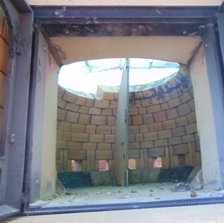

Появилась пауза в работе-решил для себя сделать отпуск на 10 дней.
И заодно похвастаться новым творением-комплекс на 10 чел.-печь для пиццы+унив.вертик.печь-казан+мангал
Конкурс перед работой выдержал,обьект сдал.Итальянцы очень удивлены,что на Украине готовят не только сало!

Интересные печь для пиццы с двумя куполами .

один наружный купол, второй внутренний. но не мешало бы и утеплить пространство между ними........

Посмотрите глубже:
там "Порог" ,кроме этого наружный купол перед отделкой также утеплен

Привет Ялтаром,зачем надо было кладка двумя куполами .

Между 1-м и 2-м куполом проходит дымоход.
Диаметр выходной медной трубы-220 мм.А теперь представьте,где Вы сделаете задвижку? и как до нее Вы дотянетесь?
Между 1-м и 2-м куполом аккумуляция, а поверх другого-утепление!!!
Итальянцы делают один купол,который обмазывают глиной,а далее пытаются утеплить!!
Мы же славяне и мы не спешим в Победе!

Не вижу смысла делать два купола. Если только побольше взять с заказчика. И с одним куполом при нормальном утеплении температура падает за ночь градусов на 50 - 70.

Есть ещё один нюанс: Как только возникает "второй слой" нужна чистка. Засадится, или пыхнет не дай бог..

Второй купол нужен для быстрого разогрева массива кладки внутреннего купола. Кирпич нагревается с обоих сторон. Снаружи за счёт тепла отходящих газов-внутри горением дров в топливнике. Да и нет резких температурных колебаний при нагреве кирпичного массива -также за счёт обогрева с обоих сторон. В прошлом году применил такой метод при изготовлении купольной печи для мяса.Эти свойства дают плавный нагрев кирпичного массива -что очень важно при приготовлении мяс при определённых температурах и определённого время приготовления. Процессы более управляемы.Ниже фото.
