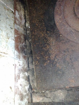

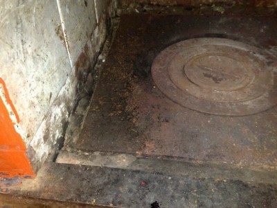

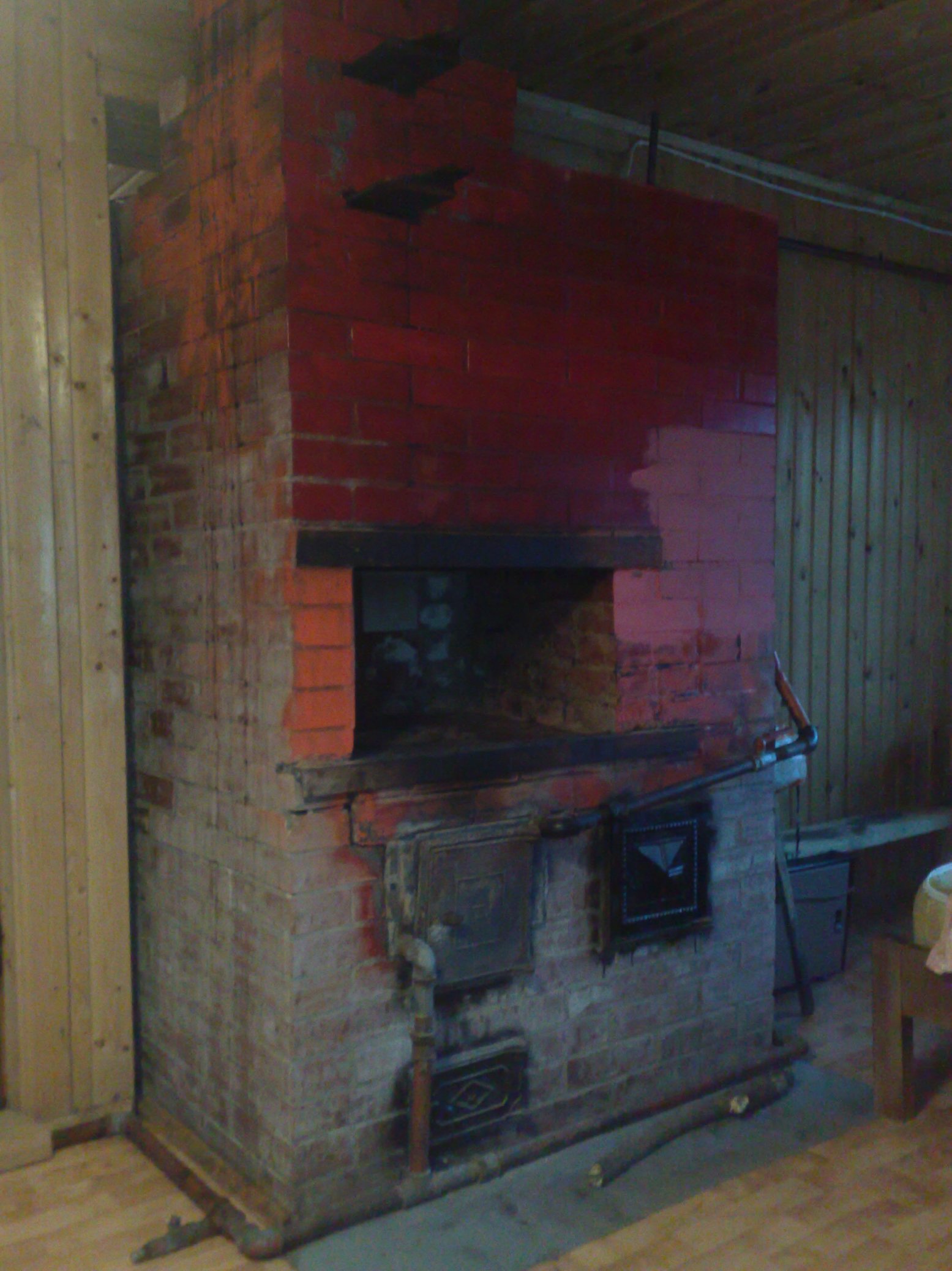

Нужна реконструкция печи, трещины и щели вокруг плиты, котла, дверцы. Котел и плиту можно вообще удалить. Пос. Ашукино, Пушкинский р-н.

Если можно покажите фото.

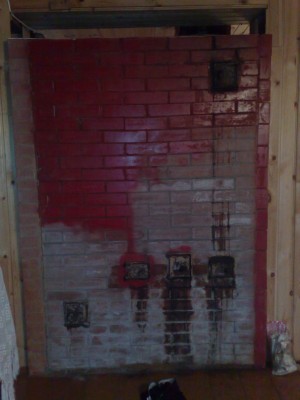

Первые 3 фото

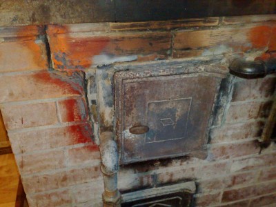

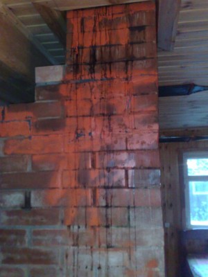

Остальные фото

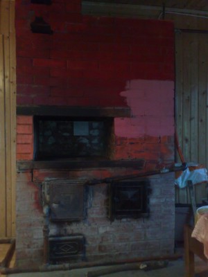

Последнее фото

Вы, собственно, получили то, на что соглашались - печь отопительно-варочную с плитой, духовкой, отопительным щитком с последовательными вертикальными каналами и регистром отопления в топке... Shocked
Конденсат по стенкам трубы и печи, трещины - всё это закономерно.
Поищите мастера, сделайте проект (обсудить можно здесь же, до начала кладки)... и пусть Вам повезёт с Печником!!!

мое мнение
только радикальный слом до первого ряда ...
мучения с такой печью на всю жизнь Sad

Благодарю за фотки!!! Мне такие не достаются - сносят всё подчистую прежде чем приглашать... берегут нервы... Smile "...Вдруг расстроится, нервным станет... ещё натворит чего не того..." Одним словом - забота!!!
Практическая сторона:
1- кидайте сюда план всего Вашего дома;
2- опишите материал стен-пола-потолка;
3- за лучшее - ещё и фотку дома с улицы (там где видна печная труба);
Размеры печи не плохие - Бог даст мудрости, дельное присоветуют... народ здесь, зачастую, отзывчивый. И уж точно - не равнодушный!

Судя по фоткам, кмк, размеры 5х4 кирпича. УТОЧНИТЕ!!!
С таким "фасадом" в 4,5 м периметра печи, возможно обогреть до 50 метров площади!!!
Однако, то, что стоит сегодня - ломать! Оставлять только первый ряд!
С такой кладкой я бы и к вывешенной трубе не подключался... ВСЁ ломать!
P.S.
Если такова печь!!! то каков там фундамент?... Shocked
Вот бы взглянуть...

Спасибо всем откликнувшимся. Судя по всему, ремонт данной печи может не помочь.
Поэтому рассматриваю также вариант с новой печью.
К сожалению, фото фундамента сделать не смогу. Можно взглянуть лично на месте.
