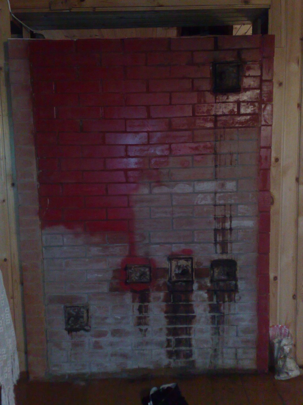

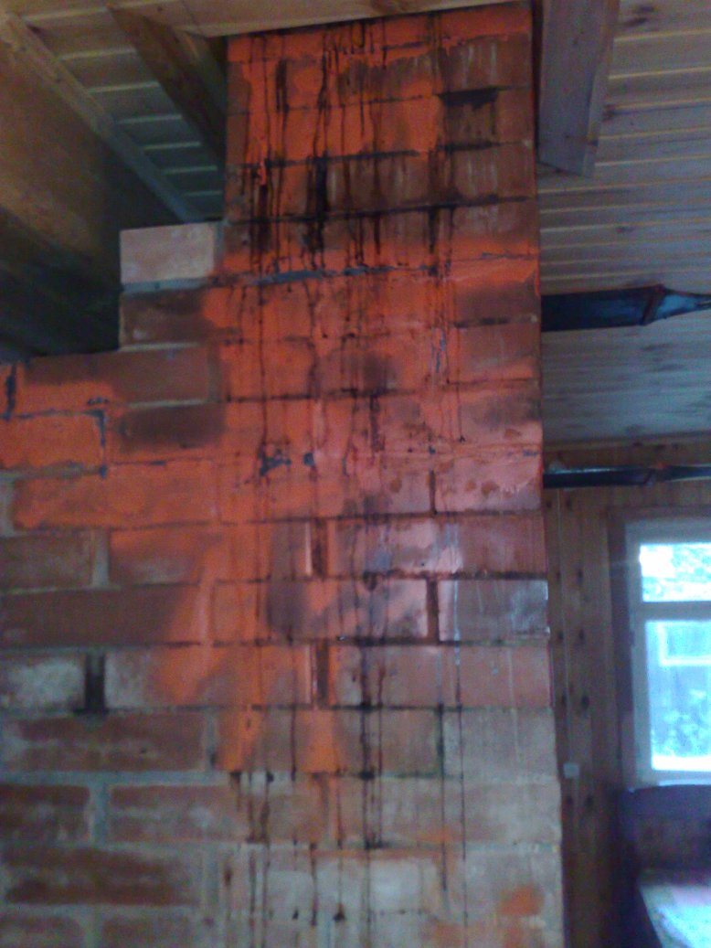

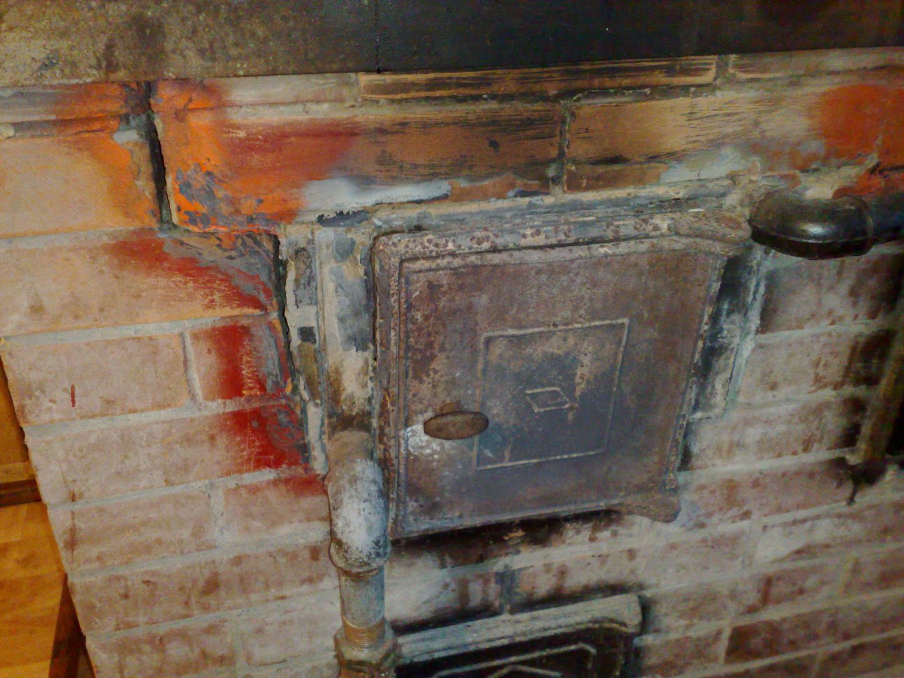

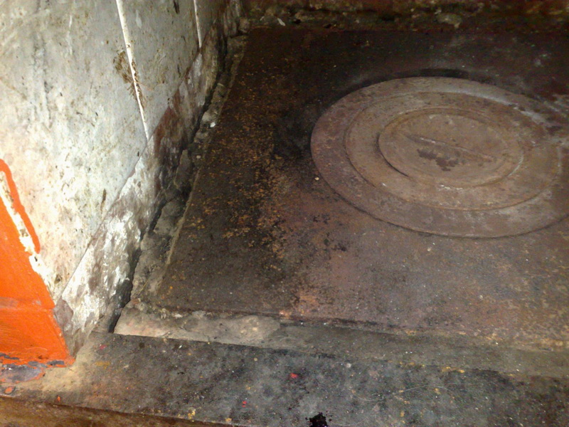

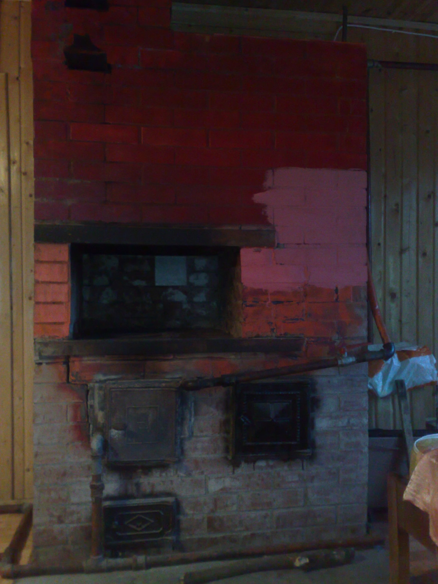

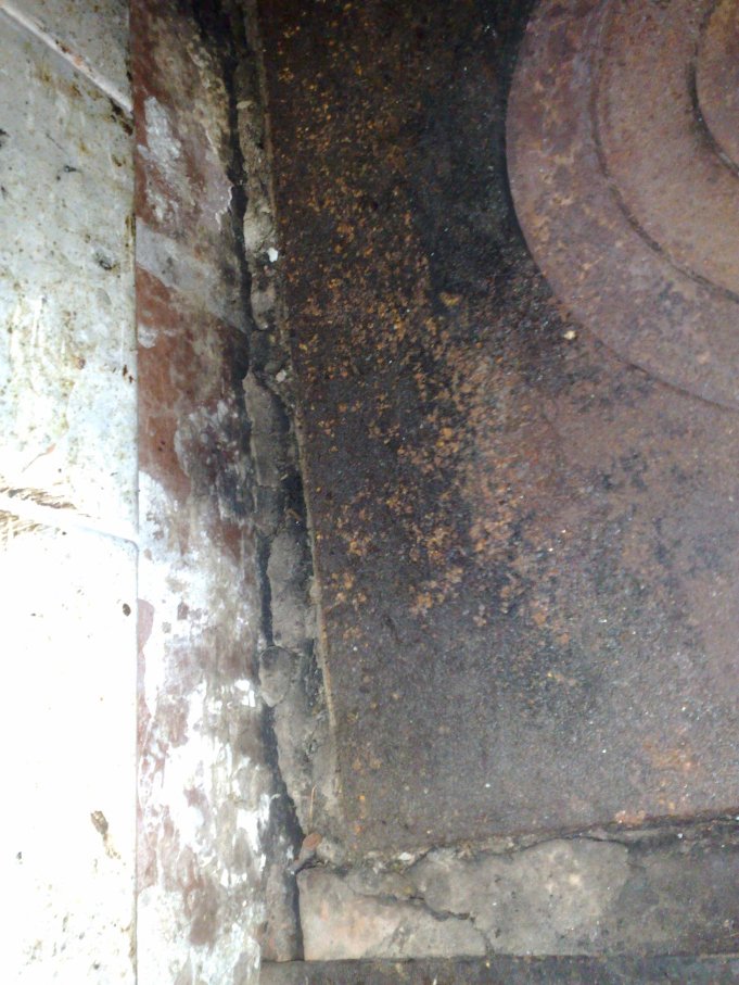

Нужна реконструкция печи, трещины и щели вокруг плиты, котла, дверцы. Котел и плиту можно вообще удалить. Пос. Ашукино, Пушкинский р-н.

Первые 3 фото
 Размер файла:  194.75 КБ
 Просмотров:  715 раз(а)
 Размер файла:  343.42 КБ
 Просмотров:  733 раз(а)
 Размер файла:  359.27 КБ
 Просмотров:  703 раз(а)

Остальные фото
 Размер файла:  119.67 КБ
 Просмотров:  730 раз(а)
 Размер файла:  238.92 КБ
 Просмотров:  682 раз(а)
 Размер файла:  130.53 КБ
 Просмотров:  675 раз(а)

СообщениеДобавлено: Пт 8 Июль 2011, 11:54 Ответить с цитатойВернуться к началу
Последнее фото
 Размер файла:  158.49 КБ
 Просмотров:  712 раз(а)

Вы, собственно, получили то, на что соглашались - печь отопительно-варочную с плитой, духовкой, отопительным щитком с последовательными вертикальными каналами и регистром отопления в топке... Shocked
Конденсат по стенкам трубы и печи, трещины - всё это закономерно.
Поищите мастера, сделайте проект (обсудить можно здесь же, до начала кладки)... и пусть Вам повезёт с Печником!!!

мое мнение
только радикальный слом до первого ряда ...
мучения с такой печью на всю жизнь Sad

Судя по фоткам, кмк, размеры 5х4 кирпича. УТОЧНИТЕ!!!
С таким "фасадом" в 4,5 м периметра печи, возможно обогреть до 50 метров площади!!!
Однако, то, что стоит сегодня - ломать! Оставлять только первый ряд!
С такой кладкой я бы и к вывешенной трубе не подключался... ВСЁ ломать!
